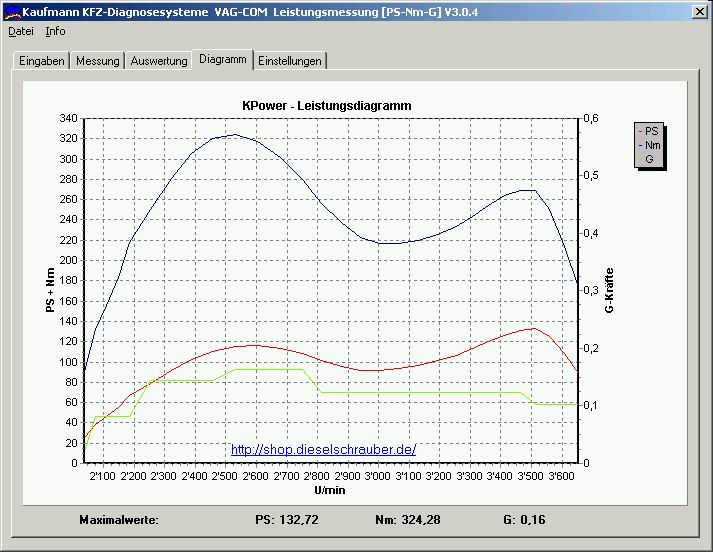

Habe heute ein KPower Diagramm erzeugt. Der Knick hinten kommt sicherlich vom Berg am Ende der Ausrollstrecke. (Ich habe aber auch wirklich Schwierigkeiten eine ausreichend gerade ebene Strecke zu finden.)
Die Kurve entspricht aber schon fast meinen Vorstellungen.  Nur passt sie nicht zu meinem 'Popometer'. Das max. Drehmoment müsste viel früher anfangen. So ca. 600 U/min eher. Der erste Anstieg der Nm Kurve macht eigentlich deutlich wohin es gehen sollte. Wenn man den Anstieg extrapoliert kommt man ca. auf 230 Nm bei 2000 U/min (so wie es sein sollte). Und das es solch ein Nm-Tableau gibt spüre ich ehrlich gesagt auch nicht am Anzug.
Hat einer eine Idee woran das liegen könnte?

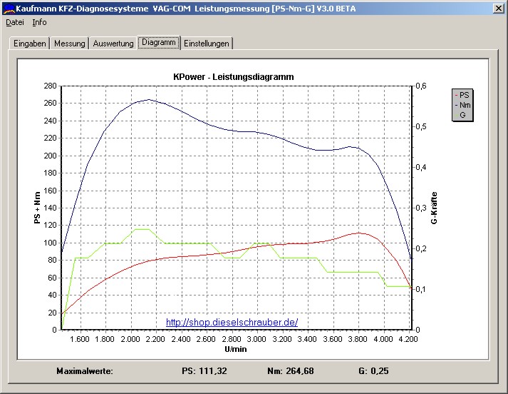

Kauf dir einen AXR .... der sieht so aus:

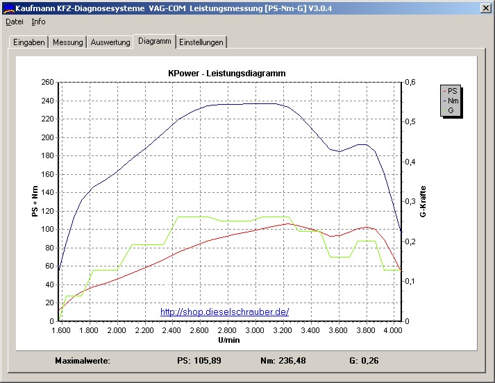

und mal ein AJM...

hb2000 hat folgendes geschrieben: | | und mal ein AJM... |
Das sieht aber arg nach einem 'Bergab' Stück während dem Ausrollen aus...
Kannst Du mal die .kpm-Datei dazu posten?
Grüße, Rainer

Ich habe den Motor im Golf IV Kombi auch probegefahren. Er ist nicht schlecht und auch sparsam. Nur eben ist das Auto eine Schlaftablette. Sorry. Kein Vergleich zum A2. Der macht deutlich mehr Spass. Und verbraucht weniger als mein betagter G3 AFN. (Ich hätte aber gedacht, dass er noch weniger verbaucht.)
