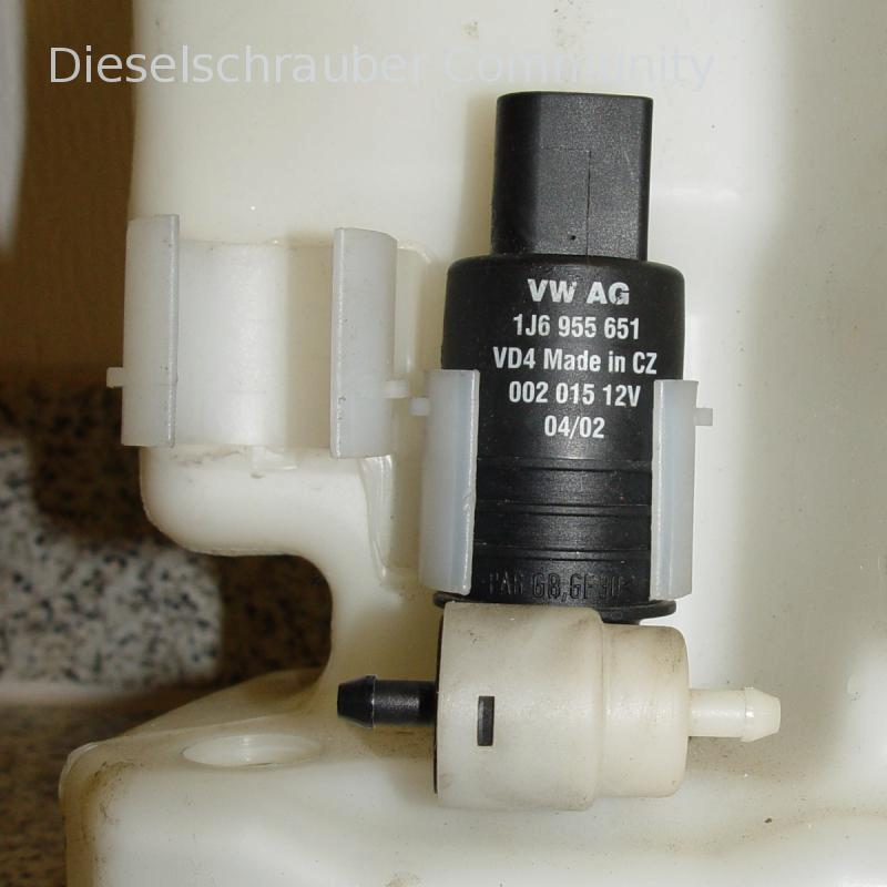

die Waschpumpe unseres Polos leckt, wenn man sie betätigt. Das Waschwasser scheint sich an dem liegenden Verteilerzylinder (wo die abgehenden Schläuche zur Front- / Heckscheibe aufgesteckt sind) dort rauszudrücken, wo der äußere Schlauchanschluß-Deckel im Verteilerzylinder sitzt, im Bild der linke Stutzen
Hat schon mal jemand so eine Pumpe (wird als Unversalteil 1K6 955 651 in etlichen VAG-Modellen eingesetzt, z.B. Golf und Passat ab 2003, Touran, Sharan, Ibiza ab 93, Leon ab 2000 etc) zerlegt und an der Stelle abgedichtet?
Rund 40€ um das Mickerding neu zu kaufen würde ich mir gerne sparen . . .

Mach den Deckel mal runter. Evt. ist da Ein O-ring oder ähnliches vorhanden. Kleber tut Wunder.

Ein bißchen Kleber, Silikon o.ä. um einen Deckel schmieren macht sicher Sinn, wenn man damit runde 40€ sparen kann.
Die Frage ist nur, ob sich die Pumpe schadenfrei zerlegen und wieder zusammenbauen läßt.
Wenn nicht, und eine neue Pumpe hätte mehrere Tage Lieferzeit, hätten wir die A****karte gezogen, weil Christel dann (täglich) völlig ohne Scheibenwaschanlage fahren müßte.

Ich wuerde erstmal versuchen die Pumpe zu oeffnen. Falls das unmoeglich ist oder beim Oeffnen ein Totalschaden droht - sein lassen! Mit Silikon abdichten kann man nur, wenn man das Ding zerlegen kann. Zudem ist Silikon nur begrenzt haltbar und nicht unbedingt frostfest. Wie die Frostschutzzugaben im Waschwasser auf Silikon wirken ist ebenfalls nicht erforscht.
Das bringt mich zur Empfehlung von "Pronova Bitumendicht". Das Zeug klebt wie http://www.radio-dx.eu/Sebastian/Smilies/Scheisse.gif und laesst sich aus der Kartusche mit einer Silikonpresse in Raupen auf die Klebeflaechen aufbringen. Man kann es bei Bedarf auch aufspachteln. Beim Verarbeiten darf man sich etwas Zeit lassen, das Zeug bindet nicht sofort ab oder wird hart. Nach dem Aufbringen drueckt man die Flaechen nur etwas an, die Dichtmasse sollte nicht komplett zwischen den Flaechen herausgedrueckt werden. Herausquellende Dichtmasse kann man wegwischen oder stehen lassen, wenn sie nicht stoert. Unebenheiten in den Oberflaechen, Kratzer oder Risse sind kein Problem - das laesst sich problemlos ausgleichen.
Die Verarbeitung auf nassen Oberflaechen ist moeglich, man koennte also auch im Regen damit arbeiten. Die in Kartuschen angebotene schwarze Masse ist glasfaserverstaerkt, hitze- wie frostfest und bleibt dauerelastisch. Man sollte sie zum besseren Verarbeiten definitiv anwaermen. Gedacht ist diese Klebe- und Dichtmasse eigentlich fuer Reparaturen im Dachbereich. Man kann damit Bleche auf Kunststoffe oder Glasfaserteile verkleben, Risse abdichten oder Stosskanten versiegeln. Nach dem Abbinden sind Temperaturen zwischen -40 und +110 Grad kein Problem mehr, die UV-Bestaendigkeit ist laut Datenblatt fuer 15 Jahre garantiert. Leichtes Ausbleichen nach dem ersten Sommer ist allerdings normal, das Zeug schimmert dann schiefergrau. 3,99 EUR kostet eine Kartusche im "Schnaeppchenbaumarkt" (heisst wirklich so!) oder im B1-Baumarkt. Angebrochene Kartuschen sind verschlossen gewoehnlich 4 Wochen haltbar, hat man sie angewaermt sind es noch etwa 2 Wochen.
Karosserie- oder Scheibenkleber koennte man auch mal probieren. Das Zeug hat mit dem Frostschutzzusatz grundsaetzlich auch kein Problem.

Die Pumpe wird dann wohl auch neu kommen, weil die Waschanlage in einem der letzten Winter mal eingefroren war (das hatte ich ganz vergessen) und das Wasser vermutlich durch Gehäuserisse verlorengeht, die sich unter Druck öffnen.

So Undichte Pumpe repariere ich mit Heißkleber icon_wink.gif Vorher mit Schleifpapier anrauen, dann mit Bremsenreiniger entfetten und mit Föhn anwärmen dannach mit Heizkleber den Spalt oder Riss zukleben ! Zerlege so eine Pumpe in diesem fall nicht ist mir zu riskant da Plasikteile brechen können ! Würde es nur zerlegen wenn die Pumpe sich nicht mehr Dreht- Fest ist oder gar nix mehr tut .
