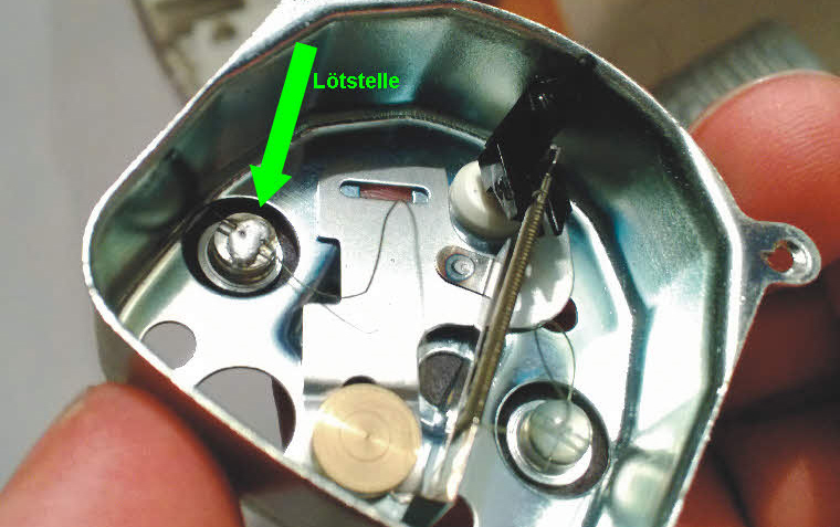

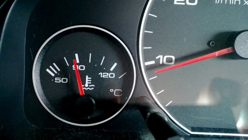

Auflösung des Rätsels:
Innenwiderstand war unendlich. Hab die Anzeige zerlegt. Kaputt. Bauch geguckt. Nix Drehspulinstrument. Da der Zeiger wird von einem Bimetallstreifen bewegt.
dieser wird von einem Heizdraht erwärmt durch den schlicht der Strom über den F76 fließt. Dieser Konstantandraht ist an den zwei Anschraubpömpeln angeschweisst und mit einem Glibbersilikon-
tropfen gegen Korrosion geschützt. Eine Schweißstelle hat sich gelöst.
Nach akribischer Reinigung der Klebpunktreste habe ich den Konstantandraht mit einem beherzten großen Lötklecks wieder befestigt. Er ist wie ich meine so groß, dass er sich kaum aufweichen wird von dem dünnen Drähtchen wenn es heiß wird. Vielleicht oxidiert der blanke Draht mit der Zeit weg, denn die Isolierung ist durch die Löttemperatur etwas weg. Vorher ging die Isolation bis in den zum Glück durchsichtigen Klebeklecks hinein.
Der Gewindebolzen hat das Lötzinn gut angenommen, muss halt erst mal heiss genug sein. Den dünnen Draht hab ich dann ins heisse Zinn eingebacken, da der Draht sich nicht mit Elektroniklot benetzen lässt. Kontakt ist gut. Jetzt 51 Ohm Innenwiderstand.
Tataaaaa ... Der Eingriff war ein voller Erfolg. So gut hat die Anzeige in den letzten 3 Jahren nicht mehr angezeigt.
Dank an alle, die mit Tips zur Seite standen. War ne fummelige Sache. Ohne Pinzetten und mindestens ein Kind im Ferienlager nicht zu machen
Ich vermute mal hier wird in vielen Fällen oft der F76 getauscht obwohl das KI schadhaft ist.
