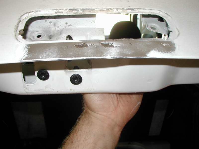

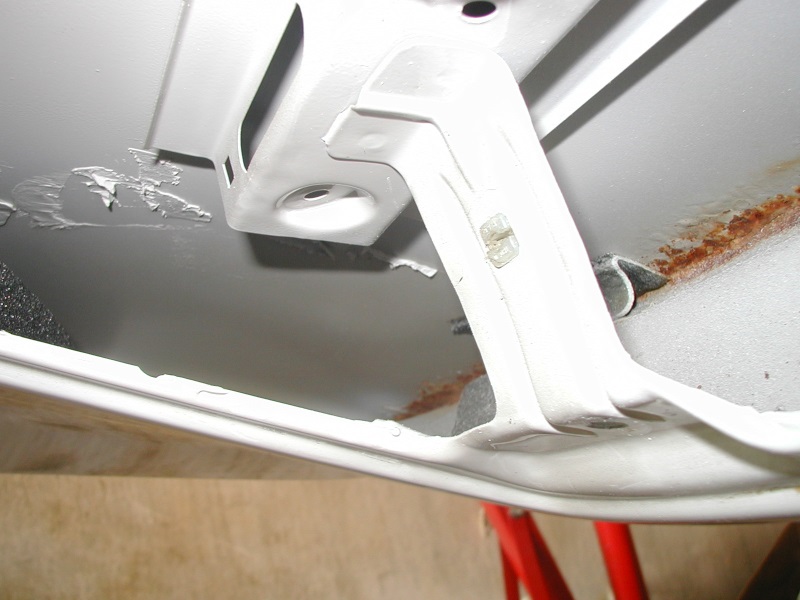

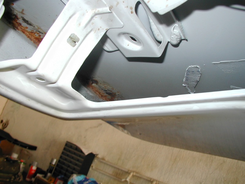

beim meinem weißen Garagen-Lupo 3L ist die Heckklappe durchgerostet - und zwar von innen nach außen. Das ist die normale Stahlheckklappe, nicht die Alu-/Magnesium-Heckklappe. Problemzone ist die Stelle, wo im unteren Bereich Außen- und Innenblech aufeinander treffen.
1. Frage: Hat man da eine Chance, was auf Durchrostungsgarantie beim VW zu bekommen, wenn der Wagen kaum dort beim Service war? Ich vermute ja eher, das wird nichts.
2. Frage: Wie repariert man sowas übergangsweise? Innen hab ich ordentlich Fluid Film draufgesrpüht, um wenigstens den noch vorhandenen Pfefferkuchen zu konservieren. Aber wie bekomme ich die Löcher wieder zu? Spachtel wird an der Heckklappe sicher ziemlich schnell rausfliegen? Mittelfristig muss eine neue Klappe dran, aber ich würde gern das nächste Jahr damit rumfahren, ohne mich schämen zu müssen für ein durchgefaultes Heck.

Zitat: | | Wie repariert man sowas übergangsweise? |
Ehrliche Meinung - am besten garnicht mehr - weil brotlose Kunst ohne zufriedenstellendes Ergebnis.
Ich würde jetzt die blanken Stellen grundieren. Anschließend ein Stück Schutzfolie (so wie am hinteren Stoßfänger Passat 3b) raffiniert zu Recht schneiden, aufkleben und überlackieren - fertig.
Es gibt natürlich auch die Möglichkeit das zu spachteln, setzt aber etwas mehr handwerkliches Geschick voraus, wenn anschließend kein Buckel zu sehen sein soll. Dazu musst du das noch vorhandene Material 2-3mm nach innen treiben, um ausreichend Material aufbringen zu können, was im Bereich der Griffmulde nicht ganz einfach ist.

bei VW steht die Klappe aktuell mit 375 Euro drin und in Rabattgruppe 8 - da passiert nicht viel. Dann müsste die Scheibe noch umgebaut werden (kann ich nicht) und großflächiges ordentliches Lackieren vor Ort ist auch nicht möglich (staubiger Bauernhof, Auto momentan nicht angemeldet). Aber eine gebrauchte Heckklappe ist natürlich eine Option, da bin ich auch schon auf der Suche.
Delle reinklopfen und spachteln gefällt mir eigentlich recht gut, allerdings hab ich kein so rechtes Vertrauen, dass die Spachtelmasse gerade an der Heckklappe hält, wenn die ein paar mal mit Schwung zugeworfen wird. Aber falls es nicht hält, kann allemal noch die Klebefolienvariante herhalten.

Zitat: | | allerdings hab ich kein so rechtes Vertrauen, dass die Spachtelmasse gerade an der Heckklappe hält, wenn die ein paar mal mit Schwung zugeworfen wird. |
Herausfallen tut da nichts, ist wohl nur eine Schande für die Arbeit..........  , zumal Li u. RE. nichts Gesundes mehr vorhanden ist.

kurzes Update - die originale Klappe ist notdürftig zugespachtelt. Leider war der neue Heckklappengriff am WE noch nicht da und bisher wollte der Schließzylinder noch nicht aus dem alten Griff weichen.
Die erste 50 Euro Klappe habe ich in Augenschein genommen. Obwohl mir der Verkäufer Rostfreiheit zugesichert hatte, schimmelte sie natürlich auch an dieser Stelle - zwar von der Ausbreitung noch nicht so stark wie meine, aber an einer Stelle war zu sehen, dass man bei der Rostentfernung auch ein Loch reingeschliffen hätte.
