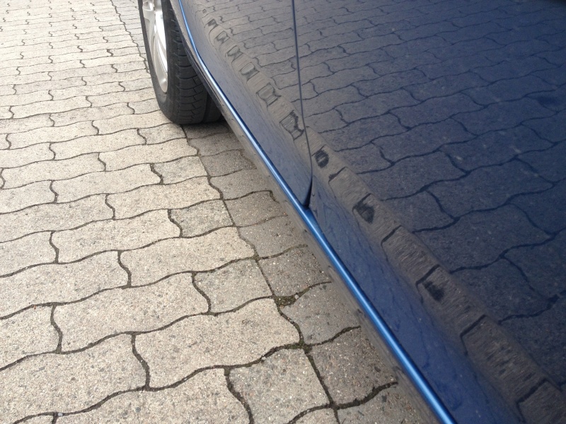

ich hab keine Ahnung, wann und wie es passiert ist, aber es ist nun mal da:
Der Knick.
Da der Lack gar nichts abbekommen hat, vermute ich einen Baumstamm als "Gegner".
Wie drückt man sowas am besten raus, ohne noch mehr Falten rein zu machen?
Danke
Selben Schaden hatte ich erst an einem Golf+ in Silber, hab ich fast perfekt rausbekommen. Man muss eben wissen wo man wieviel drücken muss, da hat man entweder ein Auge/Gefühl für oder eben nicht. Ob Du das hast, weiß ich jedoch nicht.
Rückverformen icon_wink.gif Tür in die 1. Raste - nachsehen, ob sie unten weitgenug offen steht, um mit einem weichen schmalen Holz dahinter zu kommen. Wenn ja Holz schräg hinter die Kante und vorsichtig mit beiden Händen "vorsichtig" nach aussen ziehen. Evt. musst du an der Stelle an der die Verformung an der unteren Kante anfängt/aufhört, nach innen vorsichtig nachsetzten. Ist der Klebespriegel (unter dem Gummi) ebenfalls verformt? Sollte aber auch kein Problem sein. !00% wirst du aber wahrscheinlich nicht wieder erreichen.

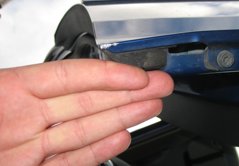

So,
_wie_ es passiert sein muss, ist nun relativ sicher:
Tür aufgesetzt.
 Golf 5 Tür angeschlagen
 Dateigröße:  100,34 KB
 Angeschaut:  711 mal
Beiträge: 10163
Beitrag21-08-2013, 8:27    Titel: Golf 5 Tür angeschlagen Antworten mit Zitat
Daher gehts jetzt schlicht ans korrigieren (richtig beheben werde ich das nicht können, denke ich).
