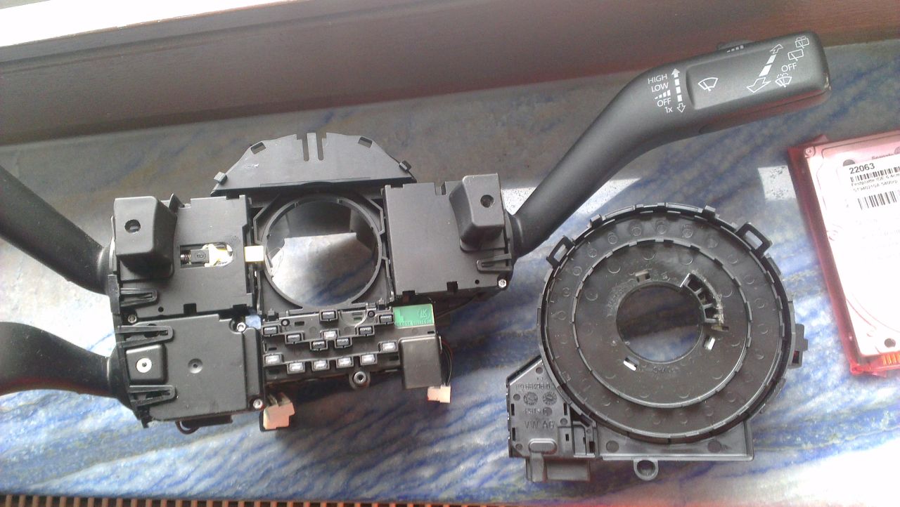

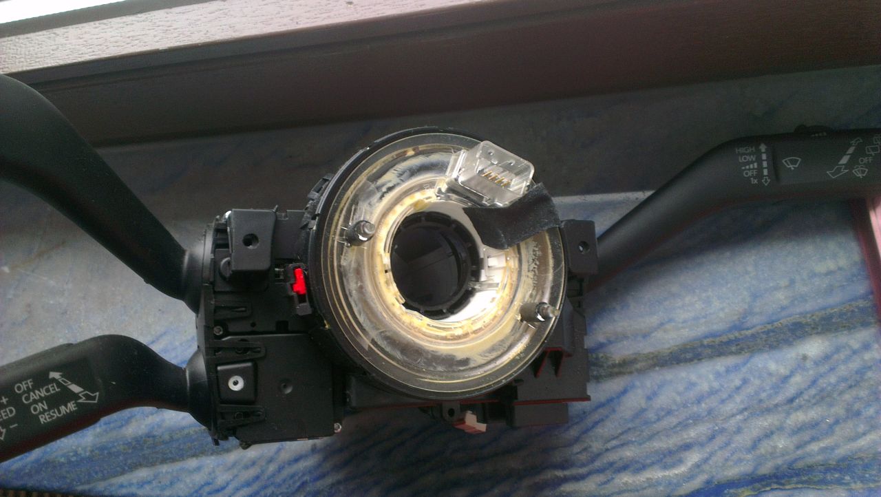

Beitrag11-10-2013, 12:28    Titel: Verständnisfrage zum Nullabgleich des Lenkwinkelgebers G 85 Zitieren
Den LWS siehst du unter der Durchführung der Lenksäule.
Je nach Generation kann dieser auch im Lenkgetriebe stecken.
 Lenkwinkelsensor/Lenksäulenschalter Passat B6, alte Generation (rastender FL-Hebel)

Mitglied seit: 13.04.2002
Beitrag11-10-2013, 12:54    Titel: Verständnisfrage zum Nullabgleich des Lenkwinkelgebers G 85 Zitieren
ICeYmx hat folgendes geschrieben:
OK, dann ist wohl die transparente Scheibe im Bild "lws1" zugleich die Flachbandsteckeraufnahme und der lenkradseitige Mitnehmer für den LWS?

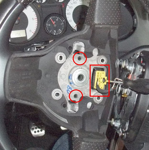

EDIT:
Habe grade ein Foto meines alten Lenkrades mit abgenommenem Airbag gefunden. In den roten Kreisen sind offenbar auch die Mitnehmerpins entsprechend Bild "lws1" zu erkennen - an die unauffälligen Pinnökel hatte ich mich nur nicht mehr erinnert.

Beitrag11-10-2013, 16:25    Titel: Verständnisfrage zum Nullabgleich des Lenkwinkelgebers G 85 Zitieren
Die Aufnahme des Stecker sitzt etwas freier, die Mitnehmer sind eher die kleinen gummierten Knubbel.
