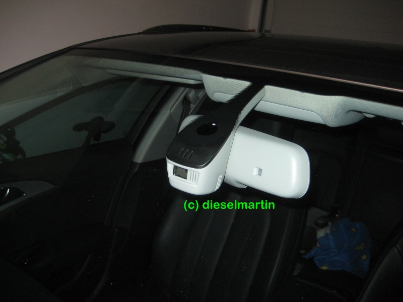

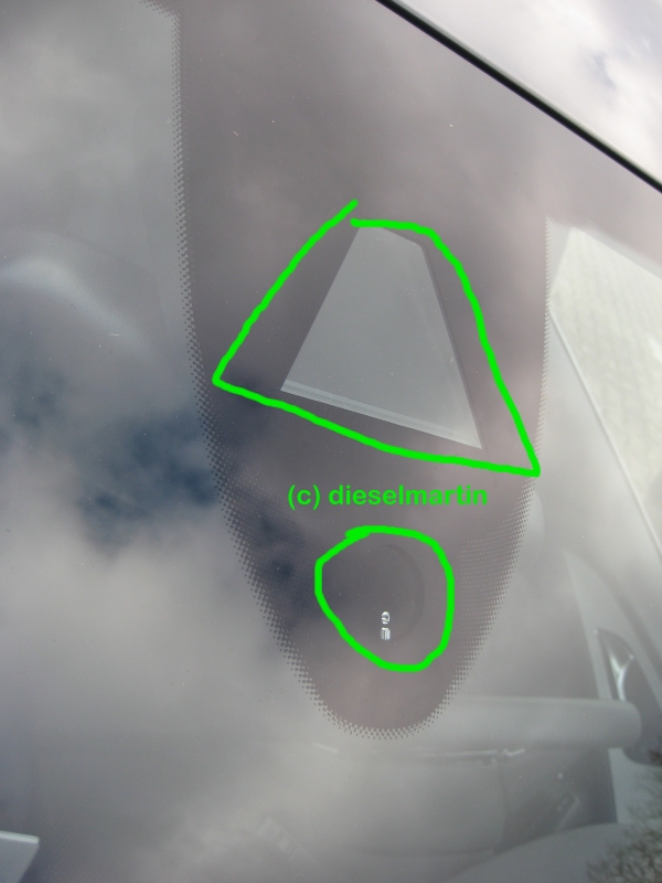

Beitrag27-01-2014, 15:02    Titel: Dynamic Light Assistant Zitieren
Haha ... und was ist das ?
Das untere Teil findet sich als "RLS" an einem A6 mit "nur" Xenon plus wieder.
 Dateigröße:  210.34 KB
 Angeschaut:  1470 mal
 Dateigröße:  186.94 KB
 Angeschaut:  2868 mal
