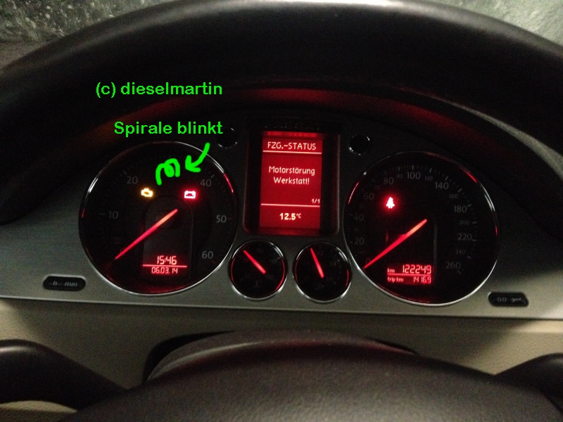

bin gerade in die Waschstrasse und als ich drin war mach ich den Motor aus und das KI blinkt mit der Spirale:
- in der Waschstrasse ein Foto gemacht
- Zündung ganz aus
- Zündung wieder an (keine Meldung mehr)
- 3 Meter rausgefahren
- VCDS dran
-> KEINE Fehler (ausser Nebelrücklicht und Luftgütesensor)
Ich dachte immer, die Fehler, die das KI zum Motor zeigt, bleiben gespeichert.
 Motorstörung Werkstatt - OHNE Fehler im Speicher

(...) mach ich den Motor aus und das KI blinkt mit der Spirale:
1) Der Fehler kam beim Abstellen des Motors?
Verstehe ich nicht ganz: Wenn ich meinen Motor abstelle, dann ist auch die Zündung aus und ich habe keine Anzeigen mehr im KI (lediglich das Radio bleibt an, wenn der Motor abgestellt wird. Zündung ist aber aus.)
Also: Wann genau kam diese Meldung? Motor aus und sofort wieder Zündung aus, oder wie?
2) Wieso muss nach dem Abstellen des Motors das KI erst wieder auf deutsch gestellt werden? Mir ist klar, dass du nahe an Frankreich wohnst, aber du stellst doch nicht etwa beim Überfahren der Grenze die Sprache um?

Beitrag07-03-2014, 13:03    Titel: Motorstörung Werkstatt - OHNE Fehler im Speicher Zitieren
Den absolut genauen zeitlichen Hergang bekomm ich nicht mehr zusammen.
Vorgeschichte:
"Mein" Schluessel macht das KI in Deutsch.
Der Zweitschluessel in Französich ... eher als Spielerei.
"Meinen" Schlüssel hat Papas G+ gefressen (es gab mal wieder nen Frontschaden in meiner Familie), der liegt gerade weit woanders, daher fahre ich gerade mitm 2. Schluessel.
So hab ich den Vorgang im Kopf:
- Ich fahre ich die Waschanlage
- Mache Motor aus
- ggf (ja ich weiss, das ist wohl der entscheidende Punkt) nur so kurz aus, dass der Motor ausrollt und die Zündung aber wieder an ist ... ggf noch innerhalb der Nachlaufzeit des MSTGs
- Zumindest steht das KI dann mit blinkendem Wendel wie oben gezeigt da.
- IN der Anlage komplett aus
- Schluessel raus
- Sohn angerufen "Kommt mit Laptop und Kabel her"
- Am Ende der Anlage kurz an um 3m rauszufahren
- Sohn kommt
- Fehlerspeicher leer
Ich werde mal versuchen, diese minimal kurze Abschalten des Motor nachzumachen.
Es koennte ja sein, dass es zum Stehenbeliben reicht, das MSTG aber "nicht dran denkt" und so plötzlich z.b. den Öldruck vermisst ....
- Mache Motor aus
Mal in eine andere Richtung gedacht:
Wenn ich bei unserem Polo oder Ibiza -vorzugsweise bei kaltem Motor- den Motor abstelle und bei stehendem Motor sofort die Zündung wieder einschalte, kommt ein lauter Warn-Piep aus dem KI, und gleichzeitig leuchtet oder blinkt die Öldrucklampe rot. Vermutlich weil der Öldruckschalter (noch) Druck meldet, aber die Motordrehzahl Null ist.
Könnte das auch bei Dir der Auslöser sein? Denn unplausible Öldrucküberwachungsdaten wären schon ein Grund, den Wagen vorsichtshalber in die Werkstatt zu schicken . . .?

Ich denke ebenfalls, du hast irgendwie eine Kommunikationsstörung zwischen MSG und KI gehabt. Beispielsweise, weil du das MSG im Nachlauf wieder zum Hochfahren aufgefordert hast und es nicht schnell genug war, oder aber durch Spannungseinbruch, z.b. durch Lenken beim Zündung einschalten.
Ich hatte mal bei 100km/h den Motor ausgeschaltet und bin um eine Kurve gefahren. Dank E-Lenkung soweit kein Problem. Dann wurde die Fuhre langsam und ich starte den Motor neu. In dem Moment hats mir fast das Lenkrad aus der Hand gehauen und im KI waren auch einige bunte Lämpchen und Töne an. Da ist durch Lenken und Motorstart wohl die Spannung soweit eingebrochen, dass die E-Lenkung ausgestiegen ist...
