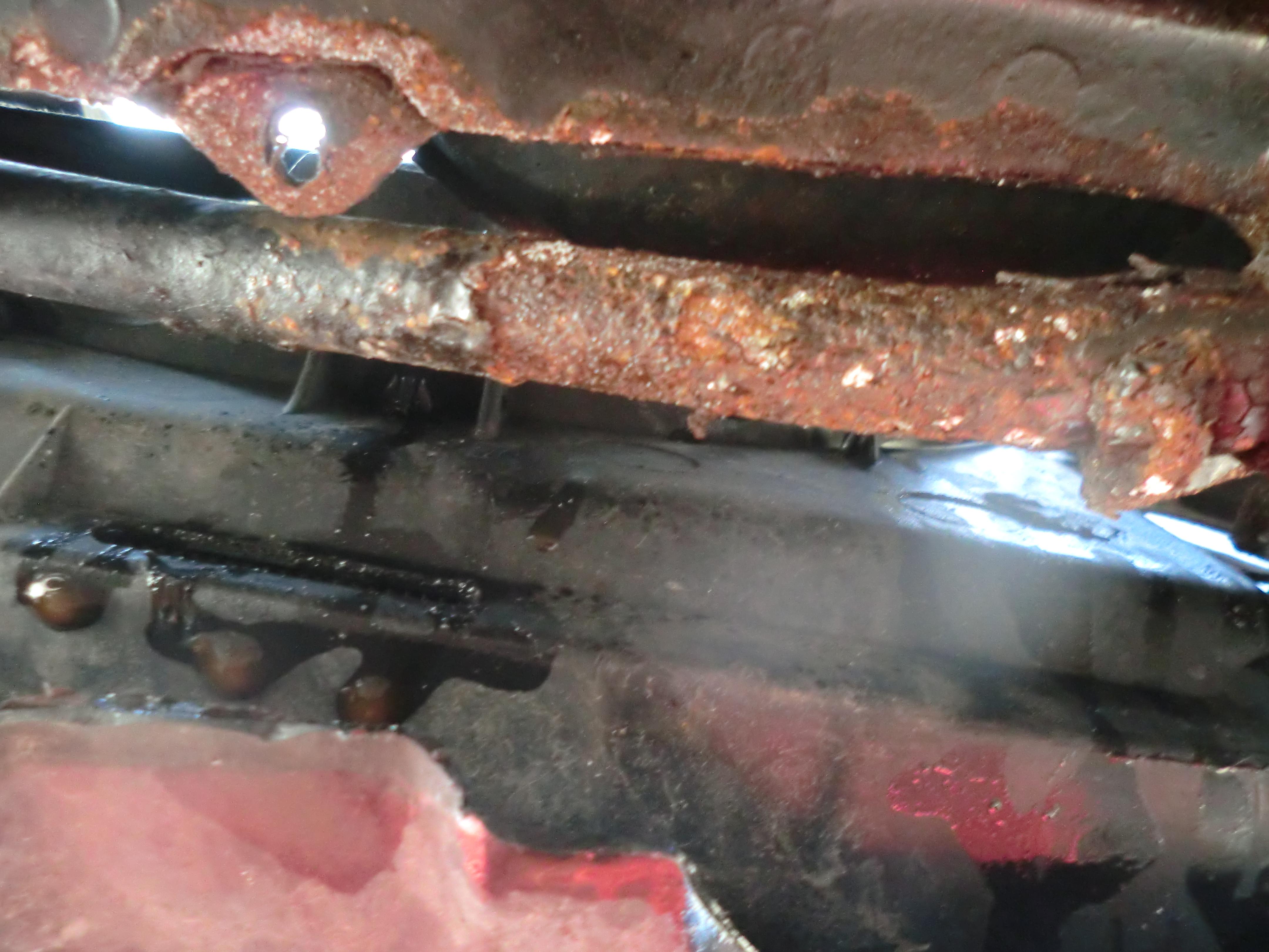

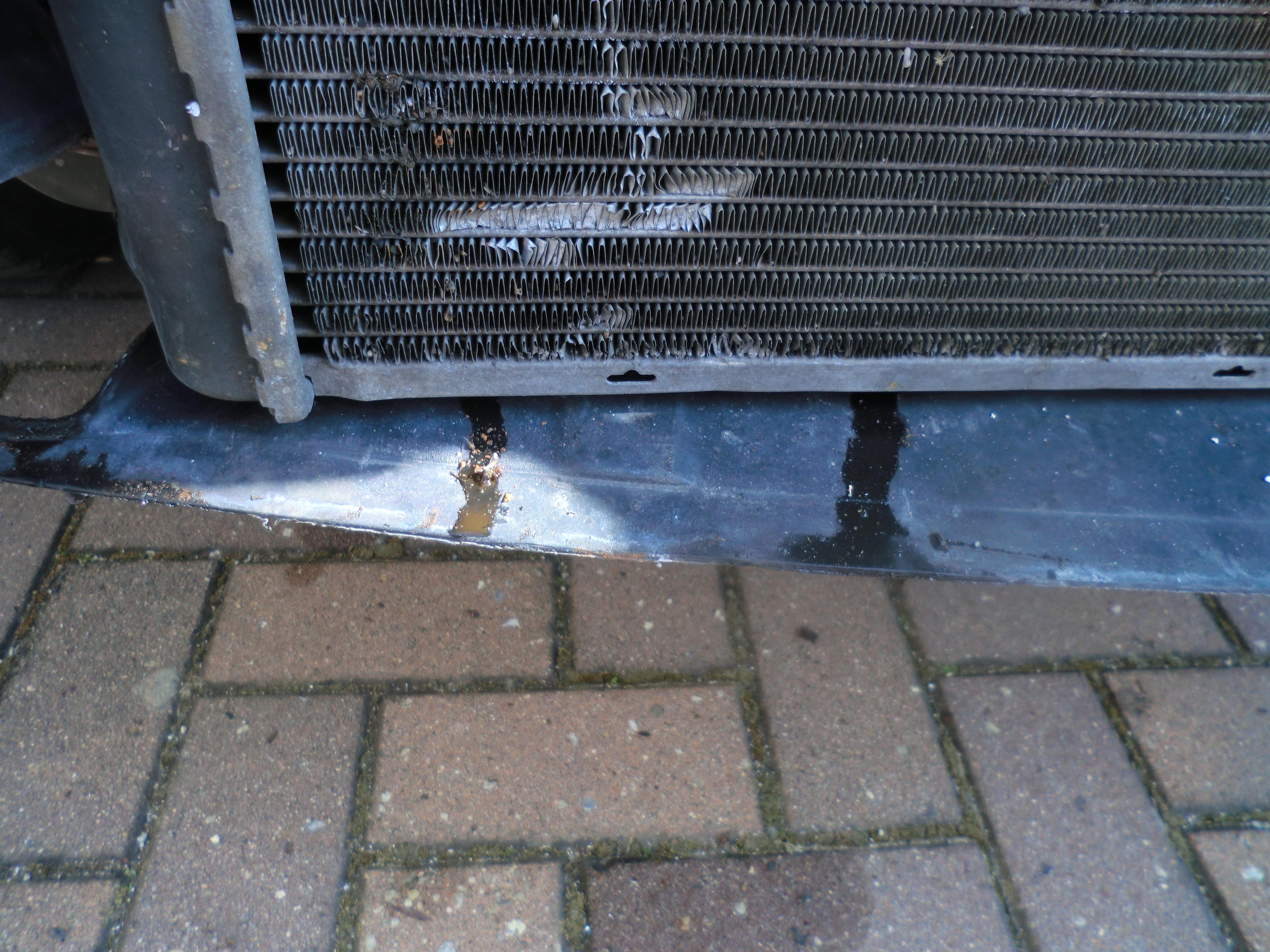

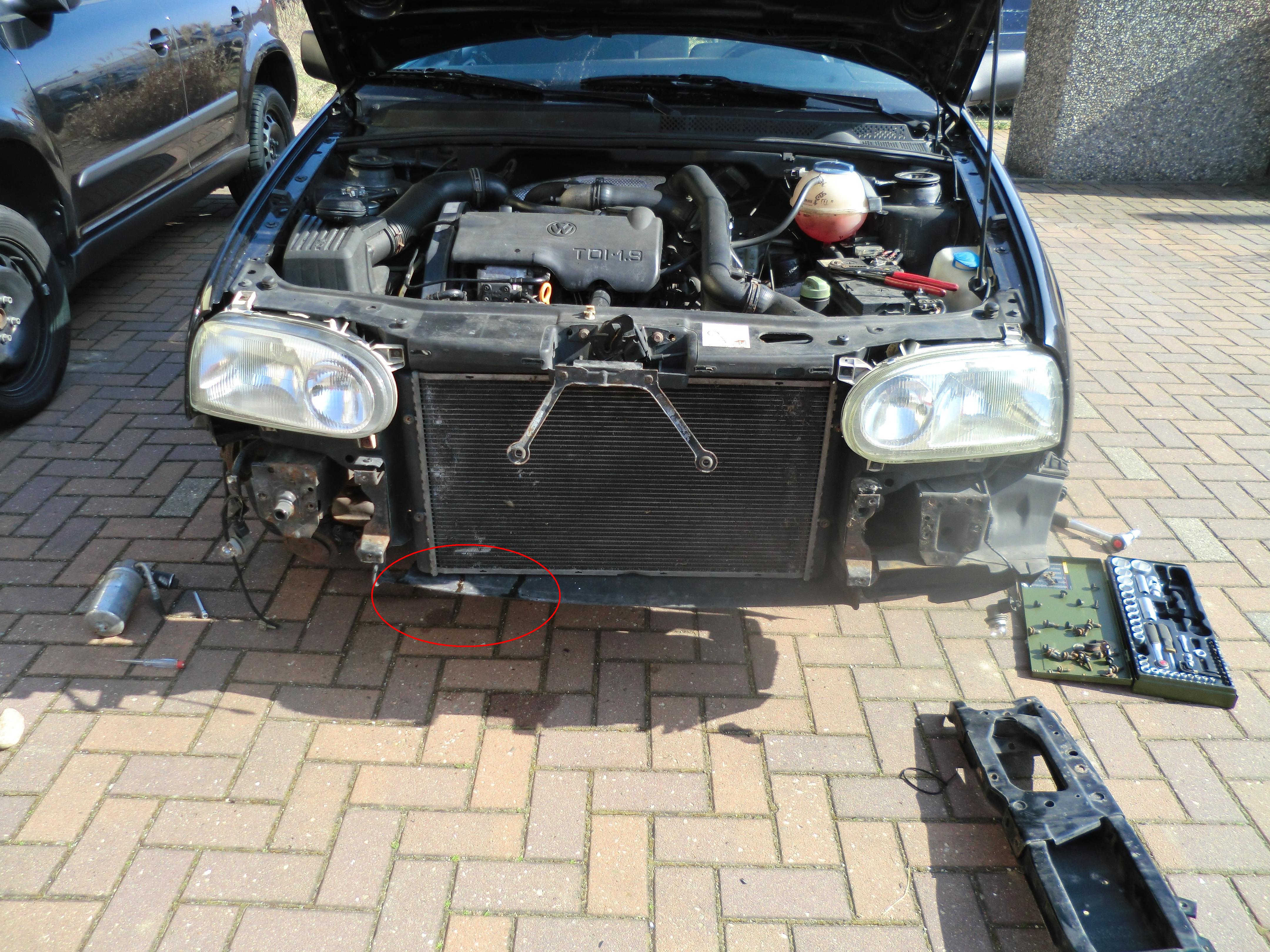

Mein Auto verliert Kühlflüssigkeit im Bereich linke untere Ecke Kühler (Siehe Kreis)
Leider seh ich nicht wirklich wo es rauskommt. die Anschlüsse und die Verschlauchung sind alle dauber und Trocken. Es sieht so aus wie denn es unterm Kühler rausläuft
Wie warscheindlich ist es dass der Kühler selbst defekt ist
Was muss ich noch alles ausbauen damit ich den Kühler rausbekomme?
Wie am besten Ersatz bekommen? Von welchen Motoren kann ich den Kühler übernehmen (MKB AHU mit Klima aber ausser Betrieb)
By the Way: Kann mir jemand sagen wie ich den Drückschalter am Trockner überbrücken muss damit das Steuergerät keinen Fehler mehr eintragt. Die Klima ist schon lang ausser Betrieb. Leider nervt mich immer dieses Blinken der Climatronik
Danke für die Hilfe

Da ist bestimmt der Kühler durchgegammelt...
Schau mal hier: /viewtopic.php?t=23332&highlight=k%FChler

Die Fehlersuche ergab, es war nur eine "Federschelle" defekt. Hatte keine Vorspannung mehr, ist beim schräg Anschauen einfach auseinandergebrochen.
