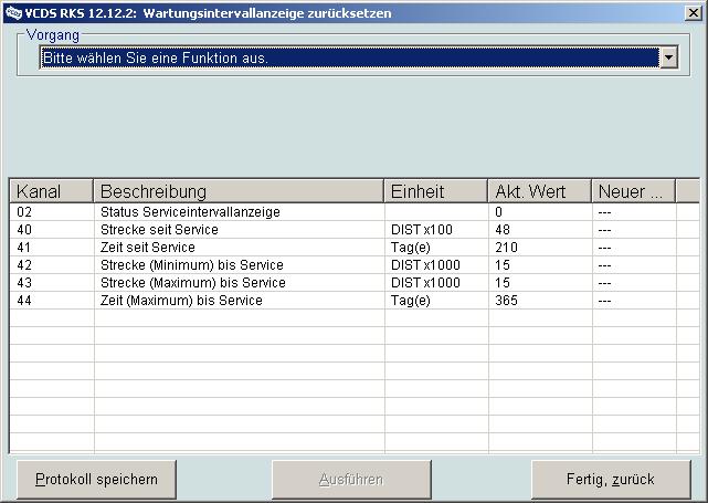

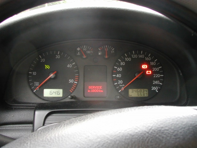

warum zeigt das Kombiinstrument Service an? Hab den Kanal 2 nochmal explizit auf 0 gesetzt und gespeichert, aber es hat sich nichts geändert.

Kanal 40 und 41 muss auch auf 0 sein. Normal sollte das automatisch passieren, klappt hier aber scheinbar nicht. Dann musst du es manuell machen.

Ich hab den Service jetzt nicht komplett zurückgesetzt (nur nochmal probehalber den Kanal 2, aber der stand auch schon auf 0), sondern 11/2013 bei ca. 342.00km. Aber jetzt piepst er wieder und ich weiß nicht, warum das so ist, denn die Limits sind ja noch nicht erreicht - weder zeitlich noch fahrleistungsseitig.

Das Problem sind Kanal 40 und 41, ich weiß nicht, ob die das Kombiinstrument selbständig zurücksetzen sollte oder nicht.
Wenn Du beide auf 0 setzt, bin ich ziemlich sicher alles ist ok. icon_wink.gif

Auch wenn ich ebenfalls davon ausgehen würde, dass die Anzeige dann verschwindet, so verstehe ich die Meldung dennoch nicht ganz.
Pax hat ja folgendes in den Kanälen stehen:
- Intervall fest bei 15.000km und 365 Tagen (Kanäle 42-44)
- Gefahren seit Service: 4.800 und 210 Tage (Kanäle 40-41)
Daher verstehe ich ebenfalls nicht, warum da jetzt Service in 1.800 km signalisiert wird, denn eigentlich müsste er noch 9200km bzw 155 Tage Zeit haben...

Jawohl guste100 - genau darum geht es mir.
Das Auto hab ich seit 2003 und seit glaub ich 2005 setze ich die Serviceanzeige mit VCDS zurück. An derartige Probleme kann ich mich nicht erinnern. Bis vor ca. 2 Jahren ist das Fahrzeug so zw. 20 und 30Tkm im Jahr gelaufen. In 11/2013 war es der zweite Service, wo die Jahresfahrleistung von 15Tkm pro Jahr nicht erreicht wurden. Nun interessiert mich, ob ggf. ein Softwarebug im Kombiinstrument oder gar in VCDS verantwortlich sein könnte. Blöderweise habe ich das Fahrzeug nur noch sehr selten und deshalb wäre es gut, wenn die Serviceanzeige funktioniert und der jetzige Fahrer an den Service zur richtigen Zeit erinnert wird.
Vielleicht versuche ich mal den Reset und dann das manuelle Setzen der jetzigen km und Tage (geht das?).

Hab es mit VCDS automatisch zurücksetzen lassen und dann die vorherigen Werte wieder eingegeben - nun gibt das Kombiinstrument seit ein paar Tagen und einigen 100km wieder Ruhe. Aber die Ursache ist mir trotzdem nicht klar.
