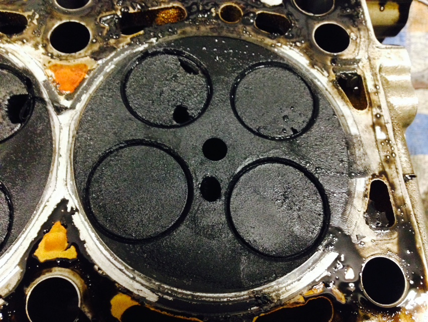

wie auf dem Bild zu sehen haben die Kolben von Zylinder 4-6
mächtig gelitten, man sieht die Abschmelzungen durch die
Einspritzdüsen auch fast alle Auslassventile sind verbrannt.
Die Zylinder 1-3 sind nicht betroffen.
Welche Ursache könnte vorliegen, dass nur diese Zylinderbank betroffen ist. Alle Injektoren sind noch original und aus der ersten Baureihe.(AB)
Ist es möglich vom Smartphone aus ein Bild hochzuladen?
Wenn nicht lade ich sie später, falls erforderlich.

Das muss genau der Fehler sein, da die Abgastemperaturen derart hoch waren, dass die Kabel im Bereich vom Vorkat verschmolzen waren, einschließlich OT Geber Steckverbindung, war nur noch ein Klumpen.
Ich danke Euch vielmals!

Ganz genau. Die Steckverbindung ist an der Getriebeglocke befestigt. Der Vorkat und das Abgasrohr liegen in diesem Bereich. Selbst der Vorkat hat starke Anlauffarben.
Danke nochmal

Danke für die Bilder!
Es scheint als hättest du Glück gehabt und die Zylinderwände haben nichts abbekommen.
Ein wenig nachhonen, neue Kolben rein und passt wieder
