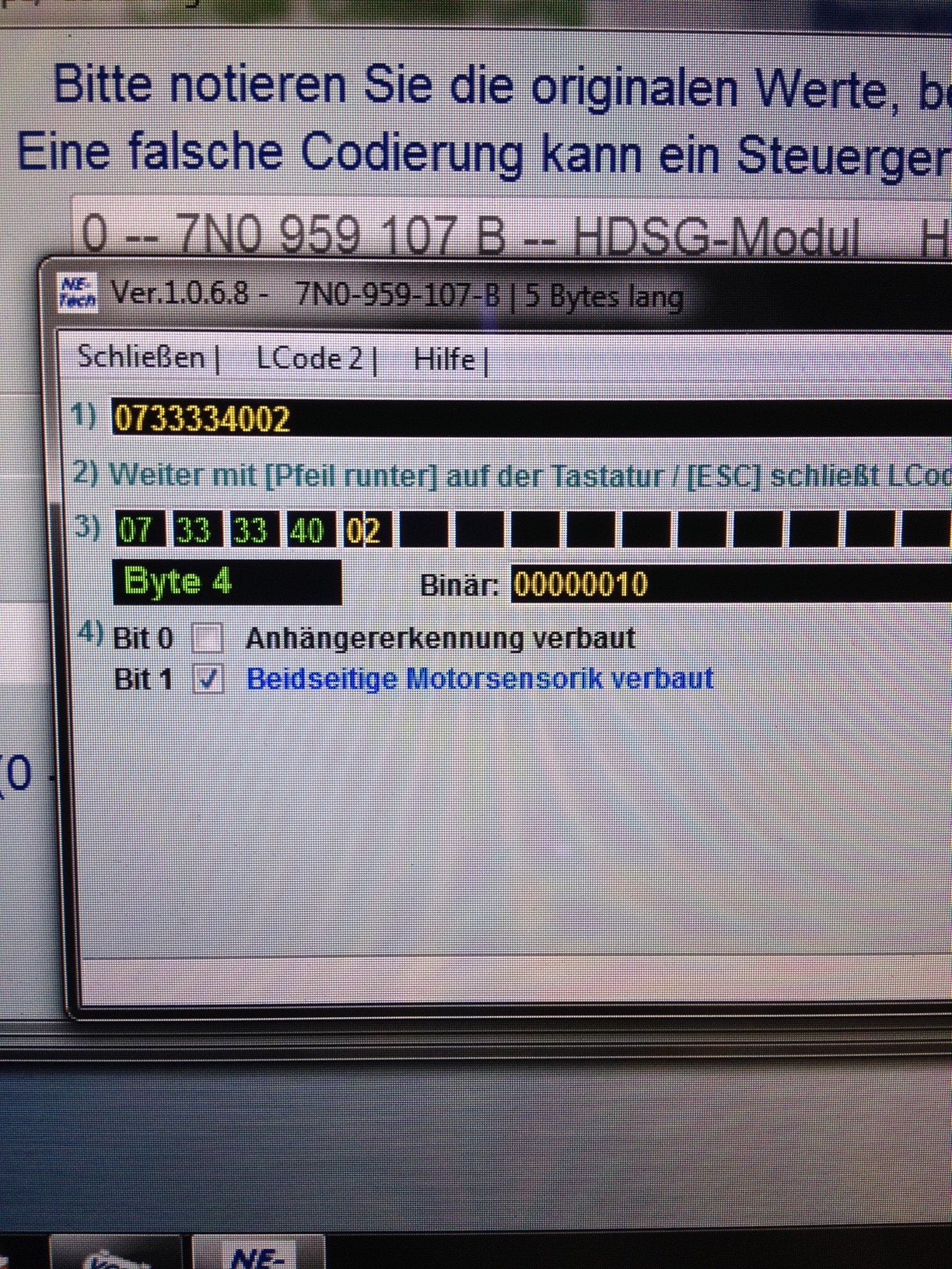

Hallo, ich hatte gestern zufällig einen Sharan 2 vor der Tür stehen mit einer Anhängerkupplung und automatischer Heckklappe. Ich bin dann in das Heckklappensteuergerät auf lange Codierung gegangen und siehe da : Es geht!!!
Man kann im Byte 4 den Haken bei Bit 0 wegnehmen und die Heckklappe öffnet automatisch wenn ein Anhänger dran ist (13 poliger Stecker gesteckt).
Da im Byte 1 die Verbaumöglichkeit geändert werden kann, gehe ich davon aus, das dass Steuergät in folgenden Fahrzeugen verbaut ist: Porsche Cayenne, Skoda Superb, Octavia, VW Sharan und Seat Alhambra.
Einen Scan vom Steuergerät sowie ein Foto von der Codierung habe ich mal angehangen.
Vllt. ist es ja was für den Themenpunkt "Anleitungen"
Mit freundlichen Grüßen
Adresse 6D: Heckklappe (----) Labeldatei: RKS\7N0-959-107.clb
Teilenummer SW: 7N0 959 107 B HW: 7N0 959 107 A
Bauteil: HDSG-Modul H11 0803
Revision: 41011001 Seriennummer: 149100132
Codierung: 0733334002
Betriebsnr.: WSC 00020 999 12345
ASAM Datensatz: EV_HDSGVW428 201133
ROD: EV_HDSGVW428.rod
VCID: 366898BC895B39AE711-8063
 Lange Codierung, Anhängererkennung Sharan
 Dateigröße:  840.59 KB
 Angeschaut:  4148 mal
