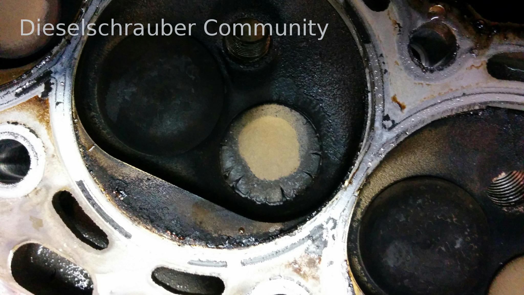

So gestern Abend den Motor zerlegt und siehe da, das Auslassventil des zweiten Zylinders ist verbrannt.
Kopf kommt jetzt zum Instandsetzer der ein neues Ventil einbaut, den Kopf prĂŒft und dann lĂ€uft der hoffentlich wieder.
Auf jedenfall wĂŒrde das erklĂ€ren warum immer die Meldung "Katwirkung unzureichend" im Fehlerspeicher war, so kann der Motor auch nicht richtig verbrennen. Warum da zuerst noch "Gemisch zu fett" im Speicher war weis ich nicht, aber mal sehen was passiert wenn der wieder zusammen ist.
 Defektes Auslassventil 1,2l BMD Motor

Danke fĂŒr das Bild! Darf man fragen, welche Laufleistung der Motor hat?
turrican944
Mitglied seit: 11.07.2014
BeitrÀge: 48
Karma: +6 / -0   Danke, gefĂ€llt mir!
Wohnort: Bavendorf
Beitrag04-10-2015, 19:04    Titel: Fabia 1,2 BMD Gemisch zu fett Wird übersetzt...
Moin
Klar der hat knapp 140 tkm gelaufen. Die Gleitschienen der Steuerkette sehen gut aus, dachte dass man dort auch etwas sieht aber die haben keine Laufspuren.

Das sieht ganz klar nach einem Folgeschaden wg. Überhitzung des Ventils aus.
Wie war denn der Ölverbrauch des Motors vorher und wie sieht der HydrostĂ¶ĂŸel aus?

Mag sein, daß verbrannte Ventile öfters vorkommen - nicht nur beim 1.2er VAG icon_wink.gif
Dennoch hat das IMMER eine Ursache und stellt einen Folgeschaden dar.
Bei markantem Ölverbrauch kannst Du entweder auf def. Ventilschaftabdichtung(en) hoffen, was der Instandsetzer sicherlich an der VentilfĂŒhrung erkennen wird, oder aber das Problem liegt im Kolbenring-Bereich.
Tipp: Kolben alle etwa in Mittelstellung bringen, in jedem Zylinder eine definierte Menge Diesel fĂŒllen und im Stundenrhythmus die FĂŒllstandshöhe messen. Wenn's hier eben beim 2. Zylinder binnen einer Stunde schon leer ist, wĂ€re die eig. Ursache fĂŒr Ventilabbrand gefunden, was jetzt beim 1.2er nicht wirklich schön ist.
