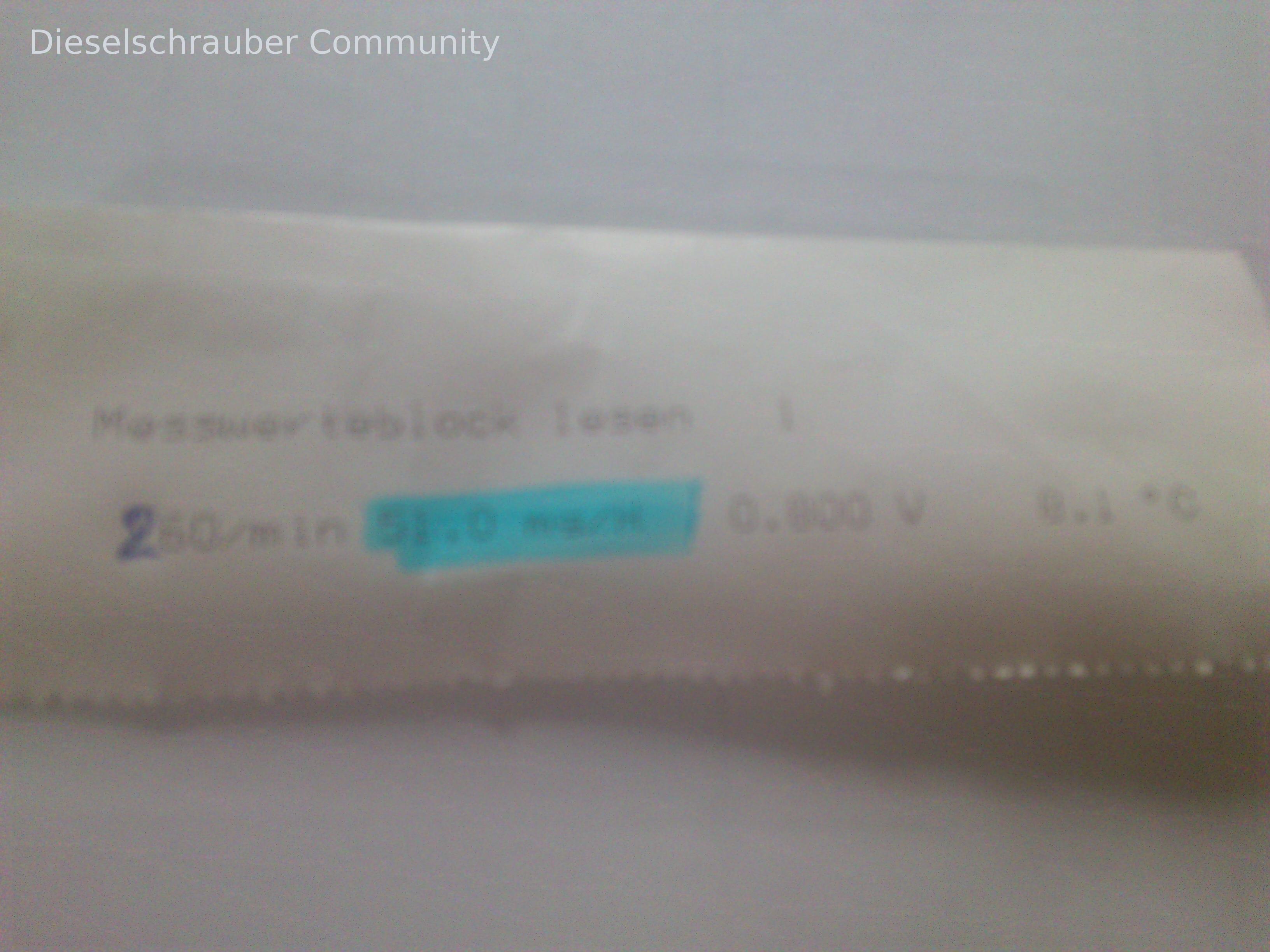

So, war nochmal am Auto, es regnet im Moment etwas weniger.....
@Guste: Vorglühlampe leuchtet wie sie soll, die DWA schließe ich jetzt aus, da gebrückt, gebastelt wurde an dem Auto nix, war nur lange in keiner Werkstatt und daher besteht Wartungsstau (Zahnriemen...) der aber erst beseitigt wird wenn der Motor wieder läuft
Hab das Abstellventil ausgebaut und den Kolben entfernt und wieder eingeschraubt (sollte der dann anspringen muss ich den eben abwürgen) und mal das 1551 angehängt:
Motordrehzahl während dem Startversuch 260U/min
Einspritzmenge 51,0 mg/H
Spannung Regelschieber 0,800 V
Kühlmitteltemperatur 8,1 °C
Nächster geplanter Schritt wenn es draußen wieder trocken wird von mir wäre, die Ummantelung Kabelbaum im Bereich vom Anlasser mal zu öffnen um zu sehen ob dort einzelne Adern gebrochen sind, hatte das schon zweimal bei Passat 35i TDI, da waren aber wirre Einträge im Fehlerspeicher.
 Ausdruck 1551, sorry für die tolle Bildqualität

schau mal auf MWB 019 bei Zündung ein, und auf MWB 001 beim Startversuch.
Siehst Du beim Startversuch was ( Wert 2 und 3 müssen in Sprüngen ansteigen).

Den MWB 019 gibt es lt. meinem 1551 nicht, bei 013 hört es auf.
Der Wert 2 im MWB 1 springt von 0 auf 29,8 und steigt langsam bei 51,0
Der Wert 3 bleibt unverändert bei 0,800V
Edit: Habe das 1551 mal an meinen AFN gehängt, dort wird der MWB 019 angezeigt,

Wenn Wert 2 hochläuft, sollte der Mengensteller angesteuert werden, das ist die Soll-Einspritzmenge. Wert 3 ist die Rückmeldung vom Regelschieber, und der scheint im Ruhezustand zu verharren.
Schade daß Du MWB 19 nicht lesen kannst, da ist wohl noch ein MSA12 eingebaut (typisch für 1994).
Der heiße Kandidat wäre für mich der Regelschieber. Horch mal, ob er sich bei Zündung ein von Anschlag zu Anschlag bewegt. Steht was im Fehlerspeicher (00765 ?).
Wahrscheinlich kommt man nur weiter, wenn man den Deckel der ESP abnimmt und nachsieht.
