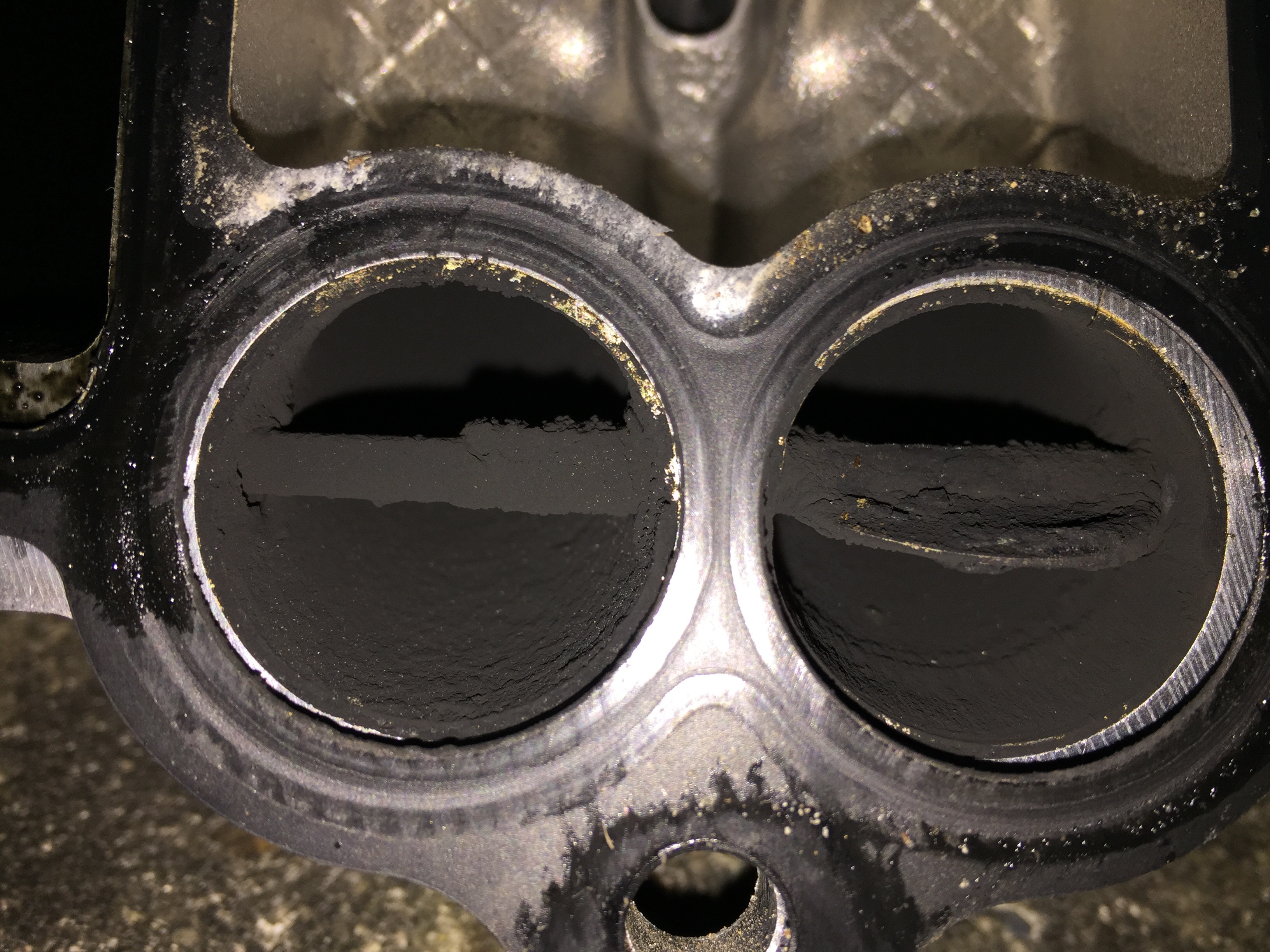

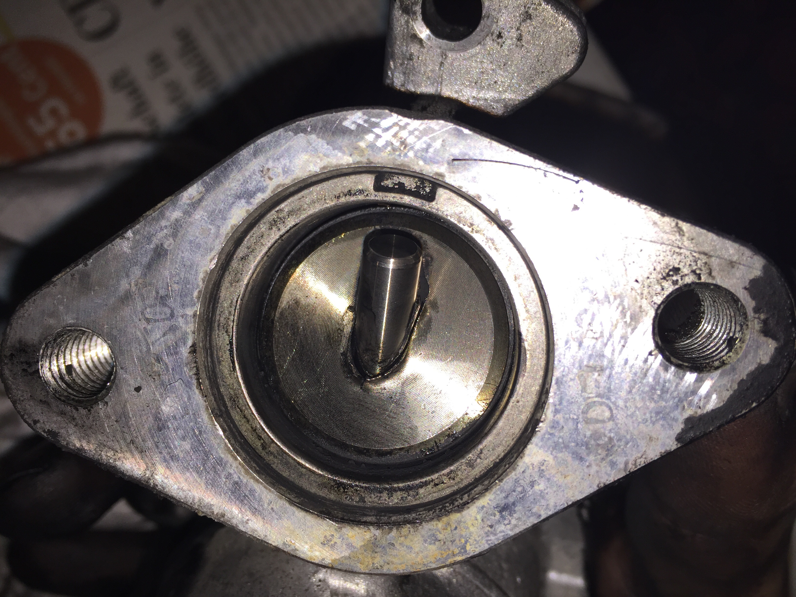

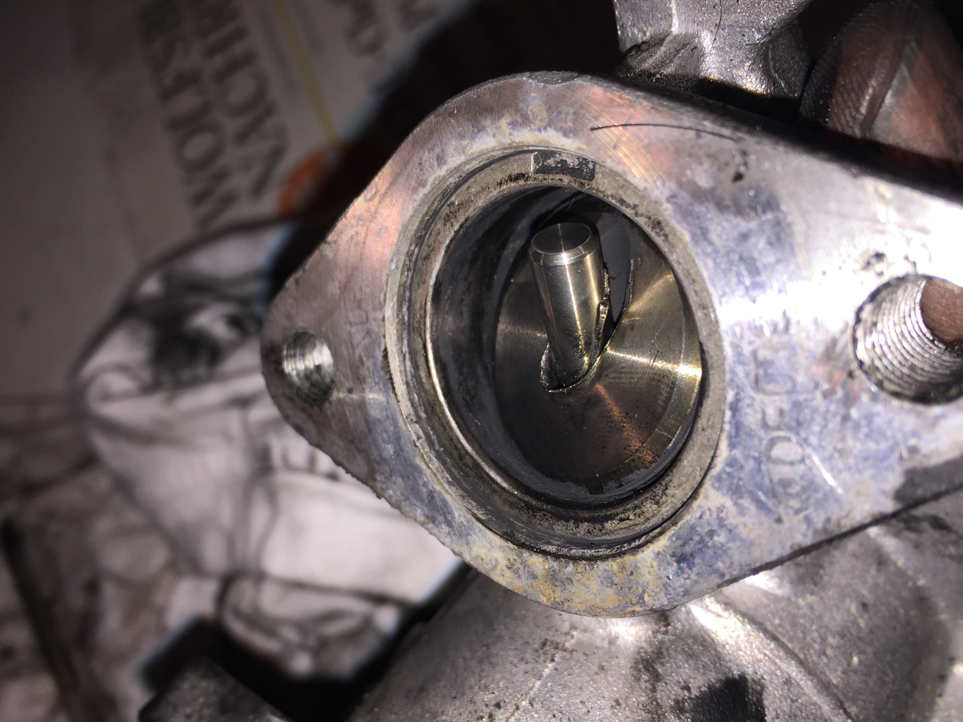

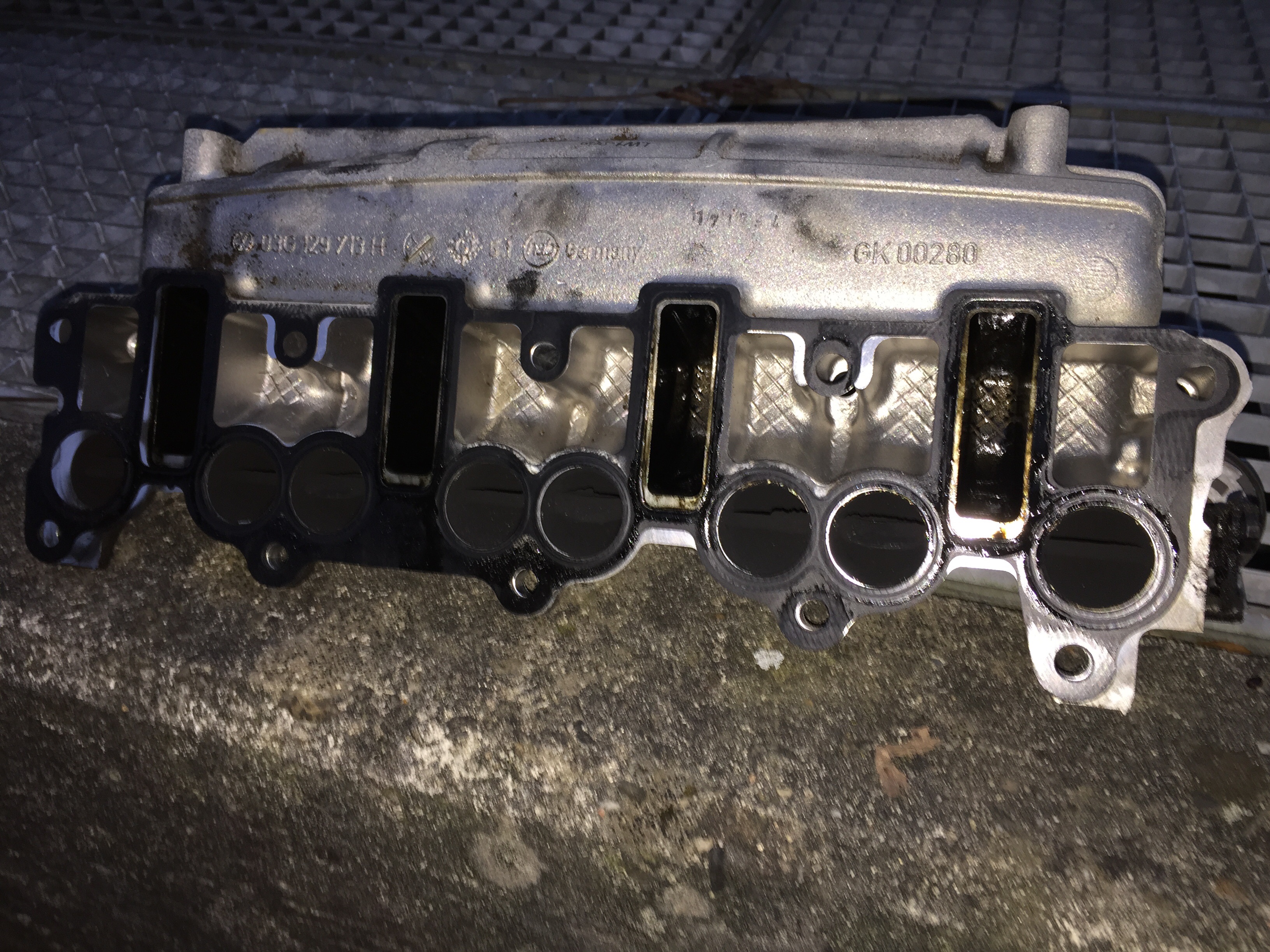

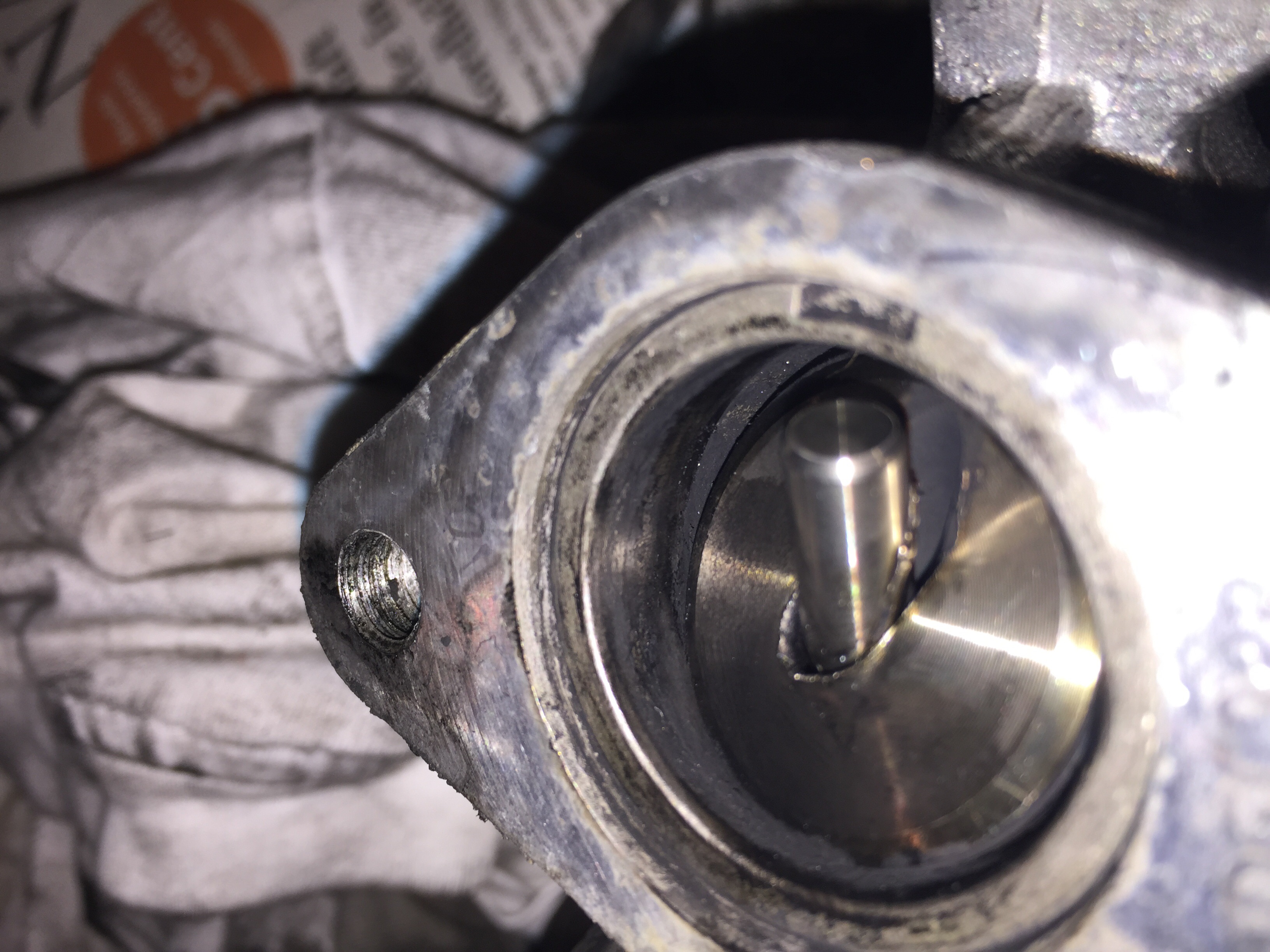

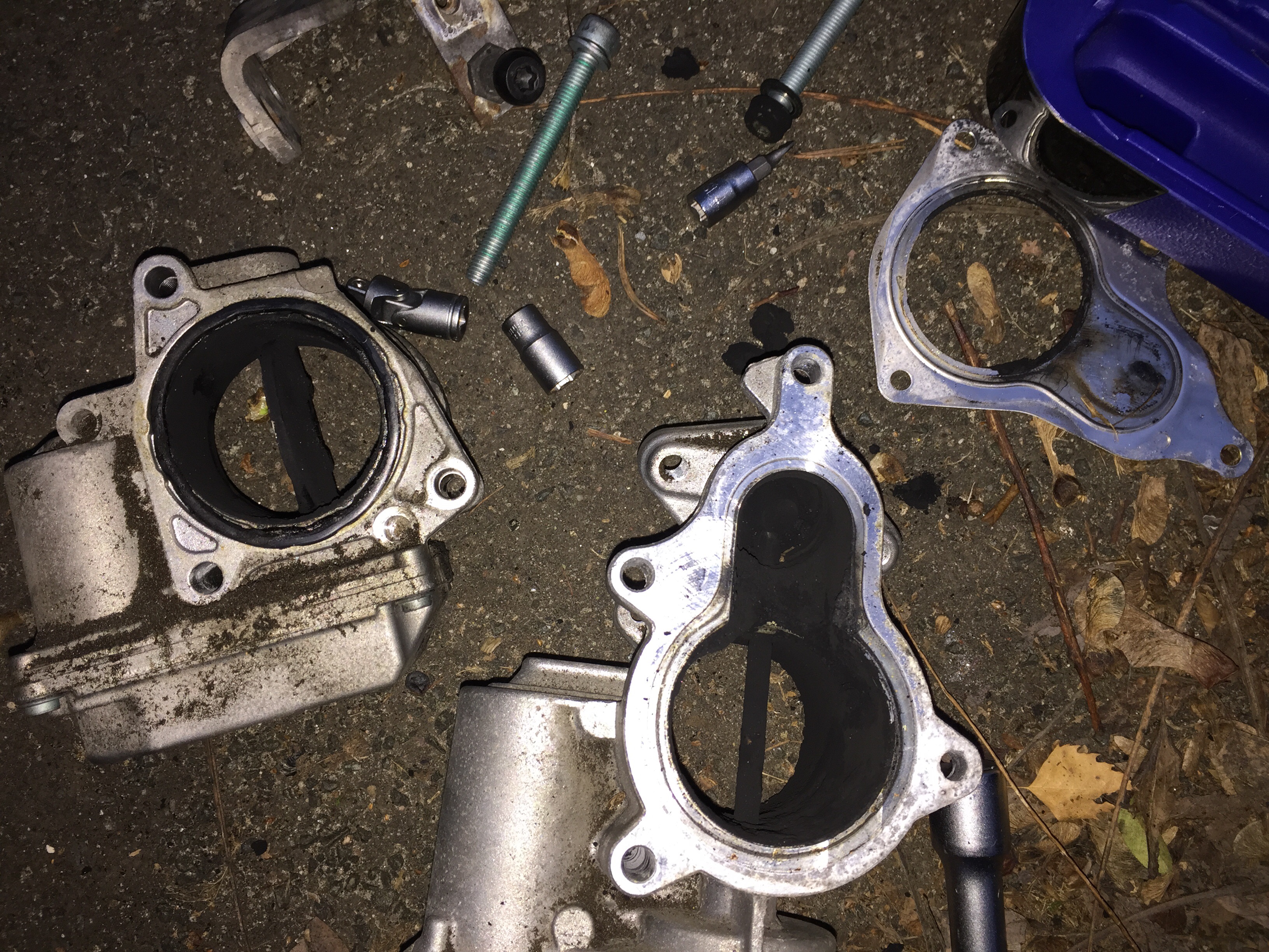

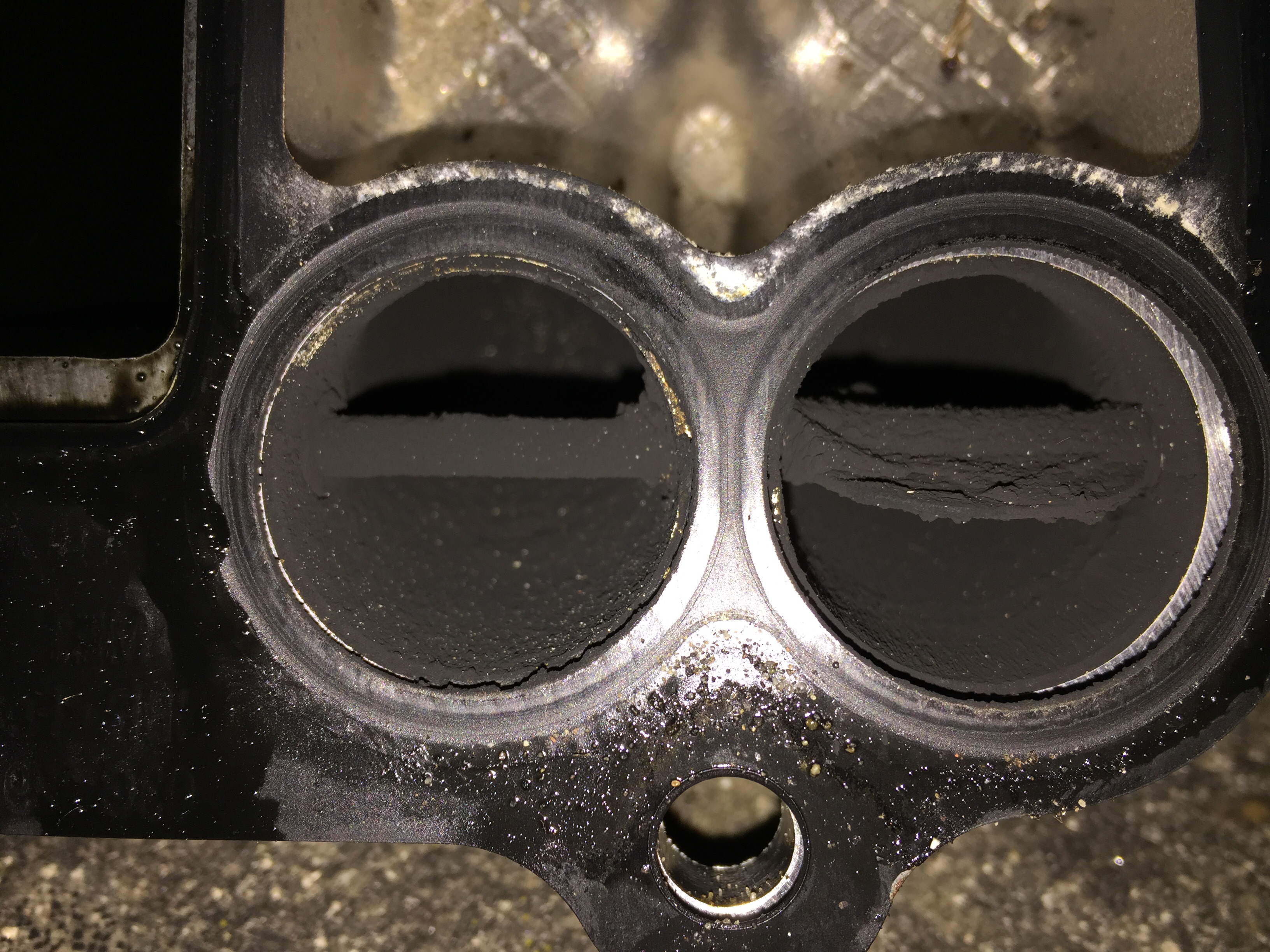

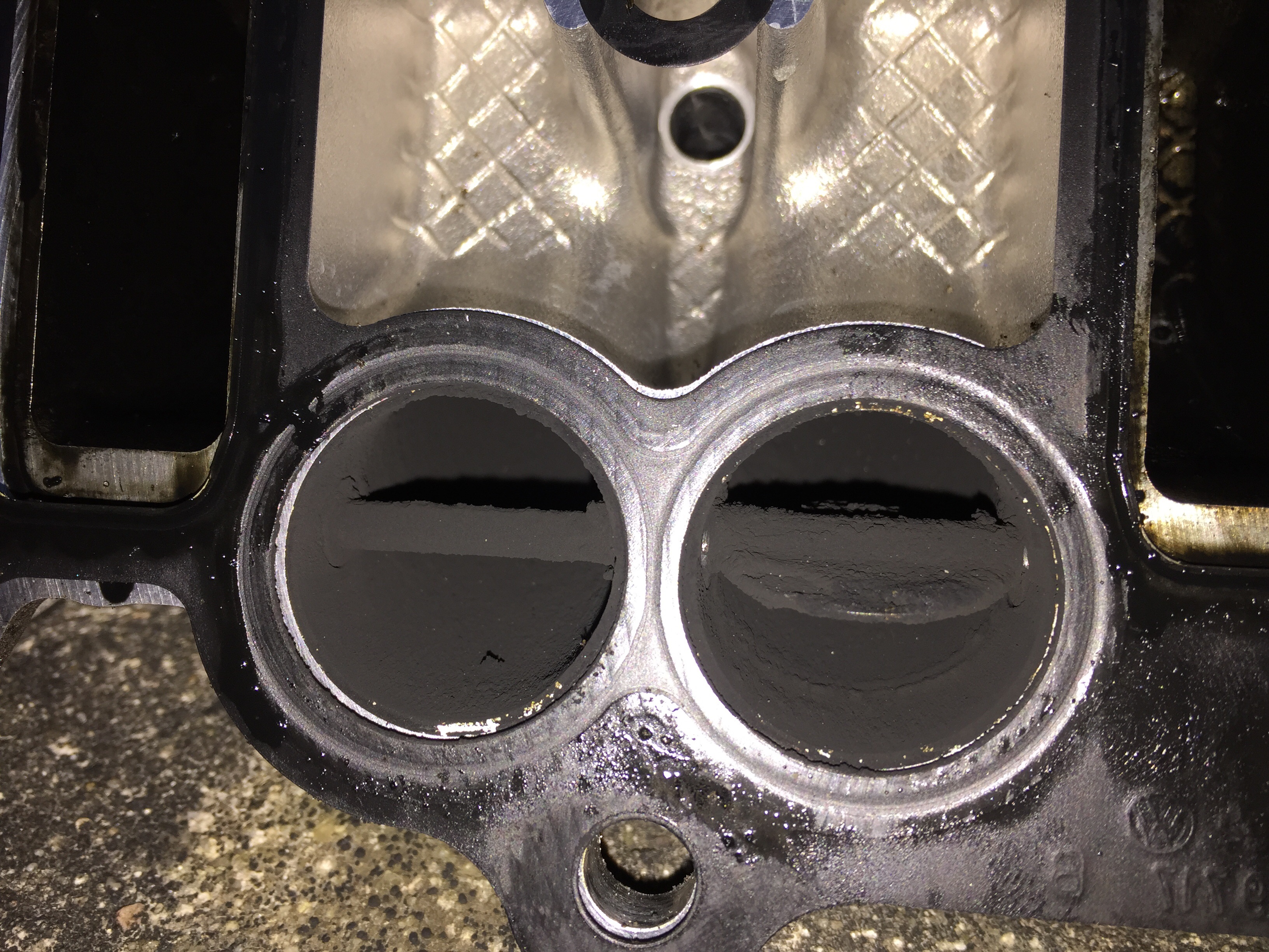

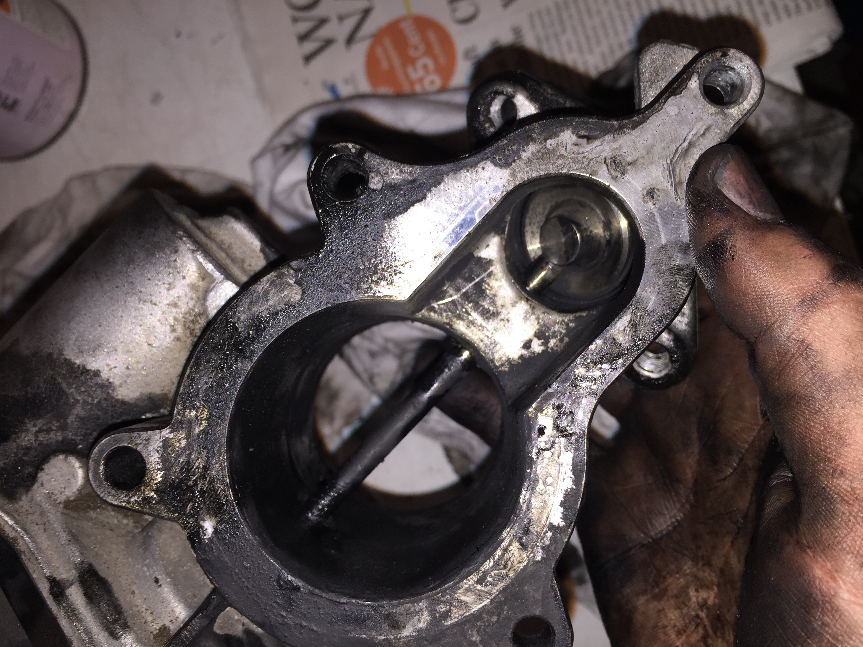

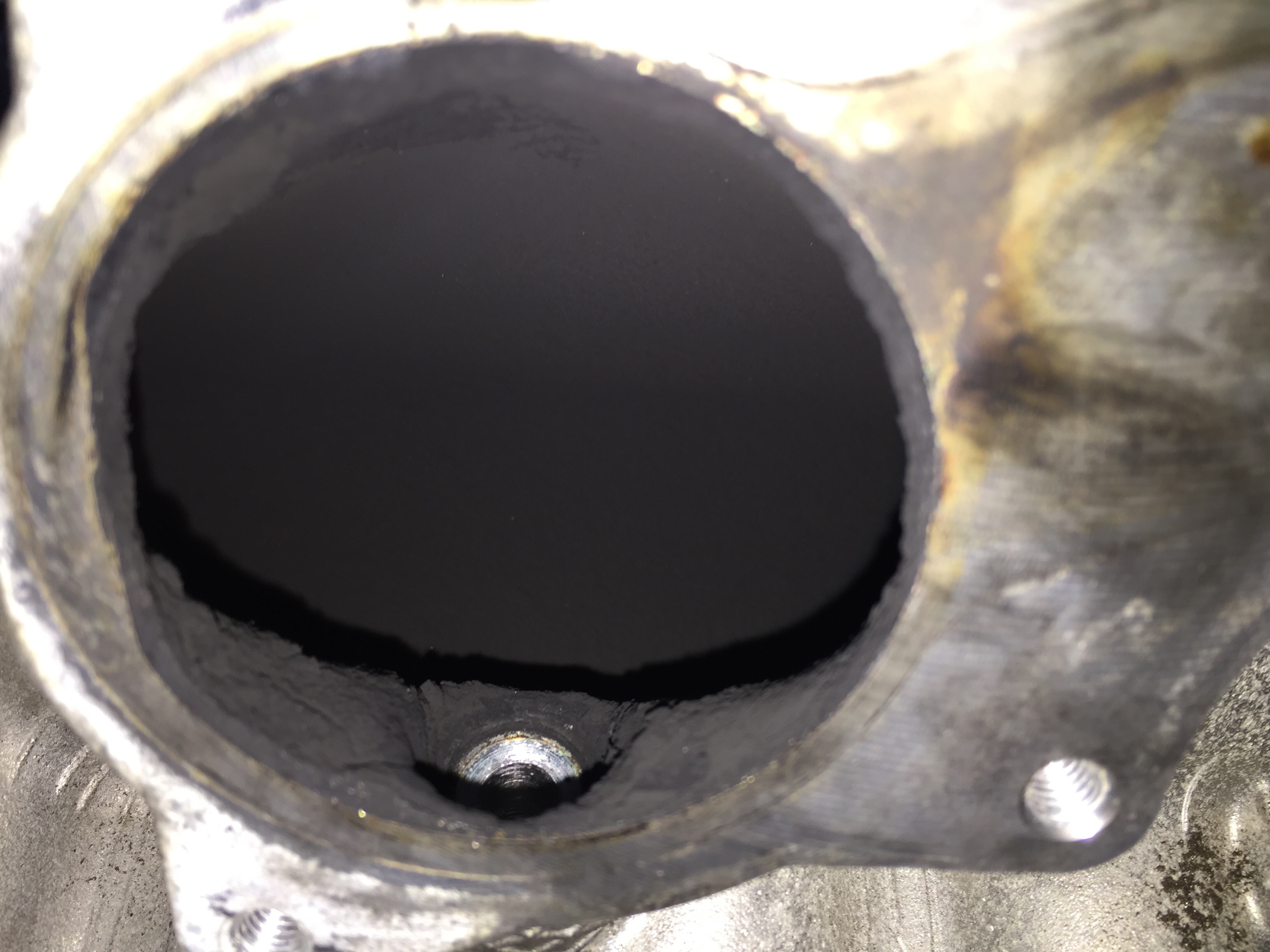

Beitrag02-12-2014, 17:35    Titel: Starke Rußbildung, Leistungsabfall + mäßige Gasannahme Zitieren
Habe jetzt mal mit der Ladeluftstrecke angefangen und als dann aus dem Schlauch zwischen LLK und Drosselklappe Öl raus floss dachte ich mir ich nehme mal die Drosselklappe ab und guck mir das Übel an...
Alles ist schon komplett verkokt, also kamen AGR-Ventil und Ansaugbrücke auch gleich runter. Sieht alles nicht ganz so schön aus, aber sehr selbst.

AGR-Ventil durch Identteil aus dem freien Teilehandel ersetzen...
Die Ladedruckregelung ist mangelhaft. Steuergerät Serie oder getunt?
Kilometerstand? Bei mehr als 200.000km und eigenes Auto kannst Du gleich eine neue Drosselklappe (Identteil aus dem freien Handel) mit bestellen.

Frickus
Mitglied seit: 21.09.2014
Beiträge: 13
Wohnort: Wolfsburg
Beitrag02-12-2014, 22:58    Titel: Starke Rußbildung, Leistungsabfall + mäßige Gasannahme Zitieren
Hallo Rainer, das Steuergerät ist original, er hat jetzt 195.000km runter und ist mein Eigener. Nach einer ausgiebigen Reinigung mit Terpentin der Drosselklappe, AGR-Ventil und Ansaugbrücke habe ich den Fehler nun gefunden: Das AGR-Ventil ist der Übeltäter, die Klappe hat sich verabschiedet und hat somit nicht mehr gearbeitet und auch nicht abgedichtet, den Rest habe ich soweit wieder sauber bekommen. Aber trotzdem vielen Dank vorab an alle Denkanstöße und Vorschläge, ich werde berichten ob es wirklich der Fehler war.
 Dateigröße:  1.62 MB
 Angeschaut:  623 mal
 Dateiname:  image.jpg
 Dateigröße:  2.01 MB
 Heruntergeladen:  507 mal
 Dateigröße:  1.67 MB
 Heruntergeladen:  470 mal
 Dateigröße:  1.33 MB
 Heruntergeladen:  522 mal
 Dateigröße:  2.18 MB
 Heruntergeladen:  432 mal
Beiträge: 18052
Karma: +795 / -0   Danke, gefällt mir!
Beitrag03-12-2014, 9:54    Titel: Starke Rußbildung, Leistungsabfall + mäßige Gasannahme Zitieren
...eine Sache noch: Wie zur Hölle kann ein BRE Motor rußen? Hier ist serienmäßig ein geschlosser DPF verbaut. icon_question.gif
Es gibt dann zwei Möglichkeiten:
- defekt (gebrochen o.ä.), mit der Möglichkeit dass Teile den Auspuff verstopfen,
- entfernt, was nicht nur sinnlos sondern auch verboten wäre.
Frickus
Beiträge: 13
Wohnort: Wolfsburg
Beitrag03-12-2014, 10:28    Titel: Starke Rußbildung, Leistungsabfall + mäßige Gasannahme Zitieren
Also entfernt ist er definitiv nicht, denn der hängt noch drin. Laut Vorbesitzer wurde der DPF auch schon erneuert und das hat Audi so auch bestätigt, wurde dort nämlich gemacht. Gebrochen? Mag sein, meine Vermutung ist aber, dass durch die gebrochene Stauklappe im AGR-Ventil einfach viel zu viel Abgase mit durch den Verbrennungstrakt gelangt sind und der DPF einfach "überfordert" war. Wenn das neue AGR-Ventil morgen oder Freitag ankommt werde ich berichten ob das Rußen aufgehört hat, wenn nicht geht die freudige Fehlersuche weiter.
Beiträge: 18052
Beitrag03-12-2014, 13:28    Titel: Starke Rußbildung, Leistungsabfall + mäßige Gasannahme Zitieren
Dieser Typ DPF kann nicht "überfordert" werden. Kommt zuviel Ruß, ist er zu und Ende im Gelände. Dann ist er dicht.
