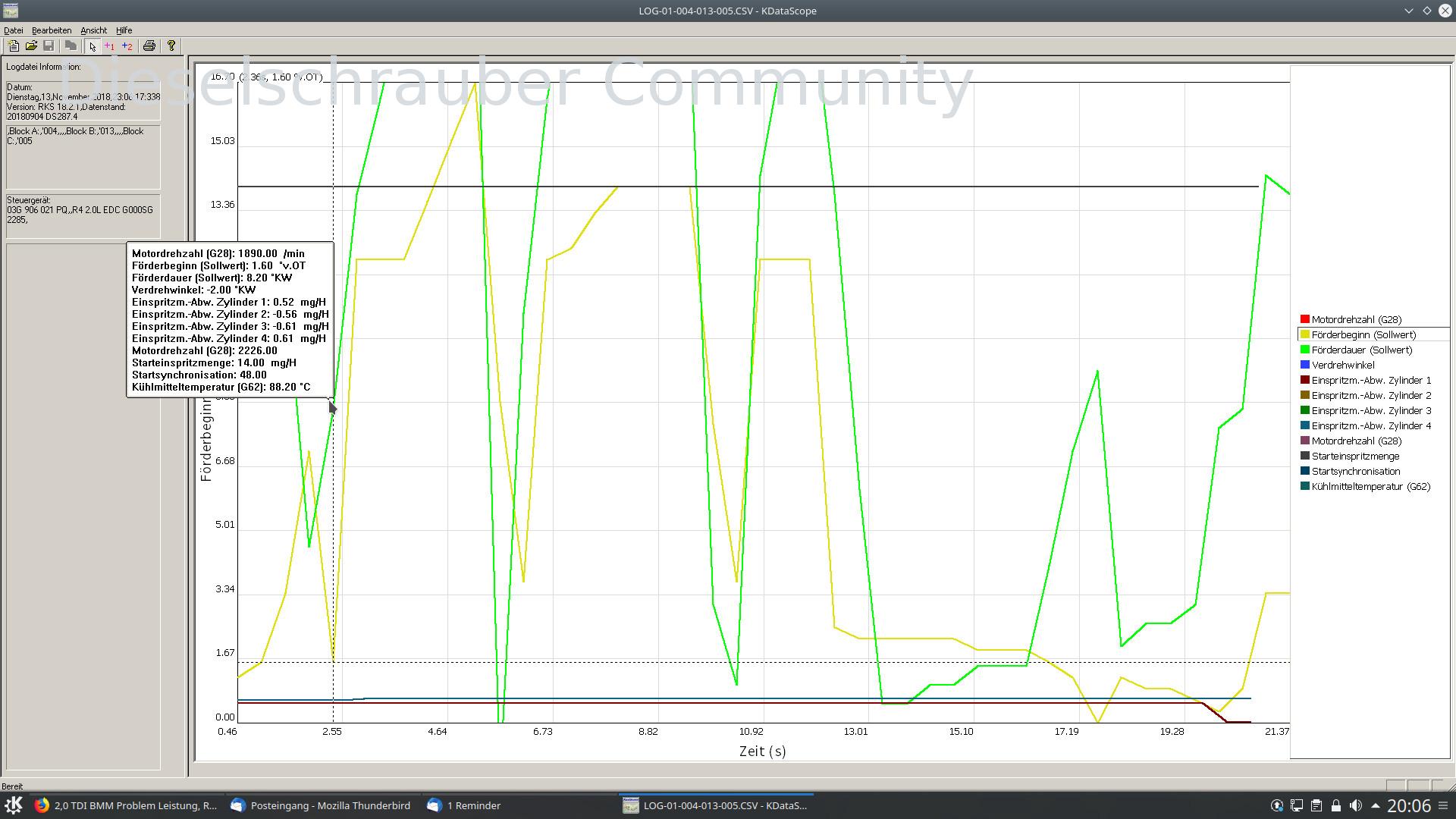

Habe den Auto-Scan, eine Log-Datei und ein Diagramm angefügt, ich hoffe ich habe alles richtig gemacht.

Ohne nun lange gelesen zu haben, ich sehe einen Verdrehwinkel von -2 Grad. Ich kann mir nicht vorstellen, das dass Steuergerät einen Fehler gibt bevor es zur mechanischen Kontaktaufnahme der Komponenten kommt.
Ich würde die Steuerzeiten kontrollieren, das geht schnell.

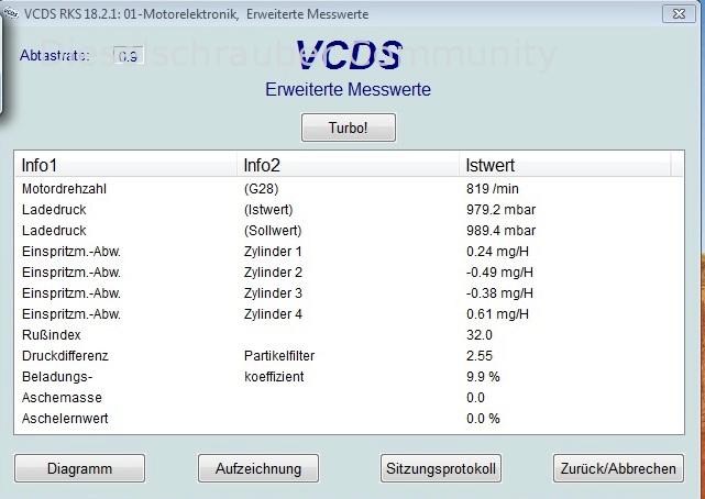

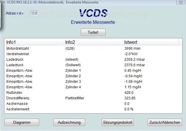

- Zu Differenzdruck etc. habe ich ein paar Bilder angehängt
Ich hatte jetzt die Überlegung, ob es vielleicht unterschiedliche Kurbelwellen-Zahnräder gibt, da ja mal ein Austauschmotor verbaut wurde. Nockenwellenrad ist sicher vom BMM. Wisst ihr da mehr?
Habe leider keine Log-Dateien, sondern nur Screenshots, da ich die Links zu spät gesehen habe. Einmal im Stand, einmal unter Volllast und einmal Die DPF Beladung.
-Umgebungsluftdruck war ca 980 mBar
-Temperatur 5 Grad
-DPF vor 5000km neu

Ick kann zwar eine Logfahrt bezüglich des Differenzdruckes machen, jedoch ist das doch bloß eine Momentaufnahme. Hat der DPF frisch regeneriert liegt der Differenzdruck im Stand bei ca. 2 mBar, mit steigender Rußmasse und bei Volllast steigt er dann auf bis zu ca. 370 mBar an.
Durch die anscheinend großen Rußmassen und dem hohen Trübungswert laut AU-tester nehme ich an, dass der Motor schlichtweg zu viel Ruß produziert.
Nur nochmal zurück zum Verdrehwinkel, wie kann es sein, dass der Verdrehwinkel trotz passenden Steuerzeiten -2 Grad KW beträgt?
Und woher der Aschemassenwert des DPF kommt kann ich nicht sagen. Der Wert steigt nicht an und beim manuellen Zuweisen über VCDS hat er auch keinen höheren Wert angenommen.
