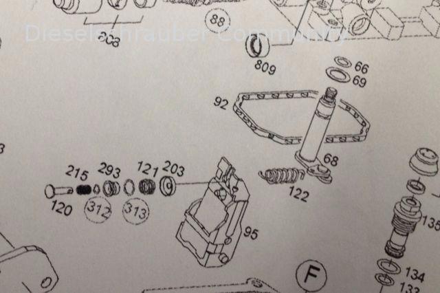

Beitrag20-03-2015, 9:32    Titel: ESP-Regler auf Alldrehzahlregler umbauen Antworten mit Zitat
ja, sowas geht...... du kannst alles beibehalten außer:
- Verstellwelle
- Regelfeder
- Leerlauffeder
- Halterund für Leerlauffeder
Tipp: frag den Onkel Edgar nach der Teilenummer von einer VE eines Industriemotors. Mit der VW Nummer findest du auch die Boschnummer heraus.
Mit der Boschnummer gehst du zu einem (kompetenten) Boschdienst und bestellst dir die entsprechenden Teile.
Aber Vorsicht: je nach Nenndrehzahl und Regelverhalten gibt es unterschiedlich harte Federn.
Ebenso kannst du auch etwas aus dem Land- und Baumaschinenbereich nehmen, aber auch hier ist Vorsicht geboten - es gibt unterschiedliche Längen bei den Verstellwellen.

Beitrag20-03-2015, 9:40    Titel: ESP-Regler auf Alldrehzahlregler umbauen Antworten mit Zitat
Hab mal ein Foto von einem Ersatzteilbuch gemacht.....
