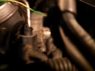

Habe bei einem BLS ein Pfeifgeräusch. Dachte das beim AGR Kühler wo die Welle für die Umschaltung ist, das er hier undicht ist. Aber wenn ich die Hand hinhalte merke ich nichts.
Wenn er im Leerlauf lauft hört man fast gar nichts, wenn ich das AGR Ventil abstecke dann hört man es auch im LL. Wenn man Gas gibt natürlich auch. Beim Fahren wenn mehr Last auf den Turbo kommt noch viel viel mehr.
Hab dann auf der Einlasseite vom Turbo geschaut, aber hier hab ich kein Axialspiel und man sieht auch keine Schleifspuren.
Bin mir nicht 100% sicher obs wirklich vom Turbo kommt und auf Verdacht tauschen ist ein bisschen kostspielig. Hab auch eine TPI gefunden wo der Halter vom Auspuff (Geräteträger) von Metall auf Kunsstoff geändert wird bei Pfeifgeräuschen.
Kenn jemand dieses Geräusch?
Audi A3 BLS Bj. 2006 Pfeifgeräusch - 20150417_144242[2].mp4
Pfeifgeräusch BLS Motor
