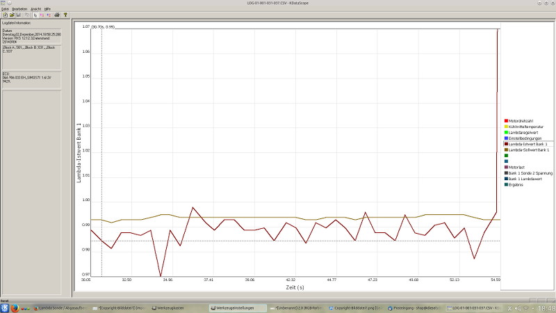

hier noch ein Log, leider viel Teillast.
Ich kann nichts erkennen, aber ich habe von der Lambda-Regelung wenig Ahnung.
SG

Sieht eigentlich ganz gut aus, auch die Anpassung ist ok.
Sieht nach einem sporadischen Problem aus.
