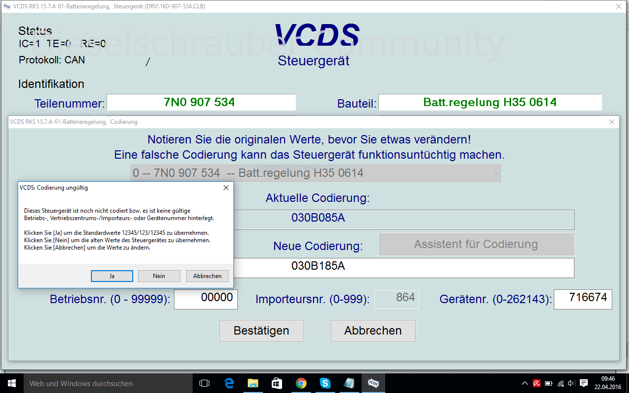

Bei meinem Sharan 7N EZ 2011 habe ich das Problem, dass scheinbar die Batterie nicht mehr fit ist und das Batteriemanagement die Automatik deaktiviert.
Jetzt habe ich in der Codierung nachsehen wollen, was eingestellt ist. Ich kann die Codierung aber nicht ändern (siehe Screenshot).

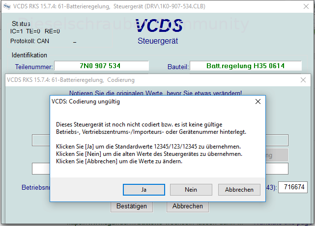

Du musst in den VCDS Programmeinstellungen WSC, Importeursnummer etc. setzen. Wenn Du keine offiziellen Nummern hast: Einen Autoscan lesen. icon_wink.gif

Den Sharan habe ich neu. VCDS schon länger. Kenne aber bei weitem nicht alle Features. Man tastet sich Problem für Problem an die Sache ran icon_cool.gif
Mir ist aufgefallen, dass im Batteriemanagement eine Nassbatterie konfiguriert ist. Das wollte ich auf AGM ändern. Der Fehlerspeicher ist nämlich leer. Also kann es nur eine falsche Konfiguration oder eine schwächelnde Batterie sein.
Wenn ich den WSC Code eingebe kann ich die Änderung vornehmen?

Jetzt mach erstmal den Autoscan. Damit du den 1. gesichert hast und zweitens hier einmal zeigen kannst.
Egal was da codiert ist: Klär zuerst was genau für eine Batterie derzeit verbaut ist? Es macht nicht unerheblich Sinn, dass die Codierung zur Batterie passt.
Desweiteren sei unbedingt das Handbuch zu erwähnen. Auch was Rainer hier schreibt lesen, bzw den Hinweis den die VCDS gegeben hat berücksichtigen. Das Codieren braucht (oft) eine Nummer zu Werkstatt, Gerät etc., exakt wie es in der Meldung steht und auch im Handbuch und unter Einstellungen zu finden ist.

Teilenummer SW: 7N0 959 793 E HW: 7N0 959 793 A
Bauteil: TSG FA H04 0400
Revision: Seriennummer: 0000110558255
Codierung: 01153E20DE00411001

Verbaut ist eine VW original VARTA als AGM und keine Nasszelle.

Bevor ich ändere, würde ich erstmal schauen, ob die Codierung so nicht serienmäßig ist und mit baugleichen Fahrzeugen vergleichen.
Weil weder Steuergeräte noch Diagnoseprogramme müssen immer fehlerfrei sein. Du gehst davon aus, daß das so ist, das stimmt aber nicht.
Das Bordnetzsteuergerät in meinem Auto zeigt schon immer einen Batterie-Innenwiderstand von 4 Ohm an. Es liegt NICHT am Diagnoseprogramm (mit anderen Steuergeräten und gleichen Messages getestet). Mit 4 Ohm Innenwiderstand der Batterie würde mein Auto gar nicht starten.

Danke. Das ist ein guter Hinweis, den ich prompt darstellen kann. Beide Sharan sind natürlich mit Start/Stop Automatik ausgerüstet.
Im Vergleich sieht man, dass der andere eine AGM codiert hat. Was auch richtig ist.

In der langen Codierung habe ich auch gesehen das eine JCI codiert ist und keine Varta wie verbaut.
Wie kann ich das richtig setzen? Und den Batterietyp natürlich auch auf AGM.

vag-driver hat folgendes geschrieben:
Naja, halt im Assistenten für lange Codierung durch alle Bytes gehen und auf Plausibilität prüfen.
Wie Du nach "rechts" in der langen Codierung gehen kannst wurde bemerkt? Nicht, dass Du immer im Byte am Anfang stehen bleibst...

Ich kann die Werte aber nicht setzen, weil das SG die Codierung nicht zulässt. Vielleicht wirkt sich das aber gar nicht aus.
Weiter oben habe ich 2 Logs verglichen mit unterschiedlichen Codierungen.

Hast Du wie im Dialog in Deinem Bild oben bemängelt, WSC, Importeursnummer etc. in den VCDS Programmeinstellungen gesetzt?

Nein noch nicht. Das probiere ich morgen und werde berichten. Mittlerweile habe ich in anderen VCDS Foren ebenfalls Einträge gelesen, wo Nasszelle statt AGM codiert ist.
Evtl. handelt es sich um einen Fehler ab Werk? Oder die Einstellung hat keine Auswirkung?

Anhand des Screenshot sieht man das die Gerätenummer nicht stimmt.
Was bedeutet das und woher bekomme ich die Richtige? Wurde das SG schonmal getauscht und nicht codiert?
