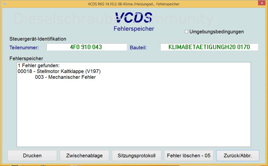

Die Kaltklappe (V197) hat einen mechanischen Fehler (Fehlercode 00018 - Stellmotor Kaltklappe V197).
Mal sehen, welche Klappe das ist, wo die verbaut ist und ob man per Stellgliedtest etwas reissen kann. icon_confused.gif
 Audi A6 4F, Fehler an der Kaltklappe.

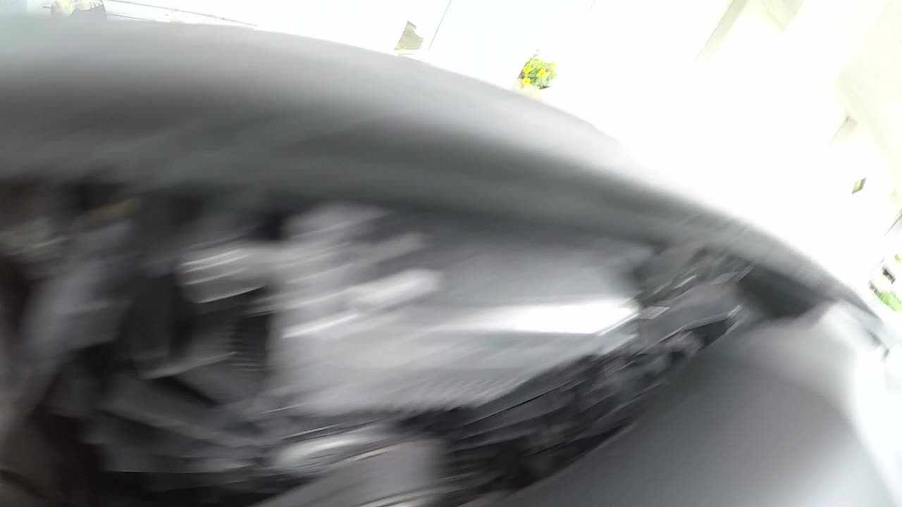

Viscolüfter ist keiner vorhanden, beide E-Lüfter laufen.
Habe jetzt erstmal die diversen Stellmotoren der Klimaanlage etwas "arbeiten" lassen und warte ab, ob der Fehler wiederkommt. Im Bedarfsfall dürften die Kosten für einen neuen V197 überschaubar sein, fraglich ist nur der Aufwand zu dessen Ausbau.
Klimaanlage kühlt sporadisch nicht... - Kuehlerluefter-A6-4F.mp4
 Kühlerlüfter A6 4F
