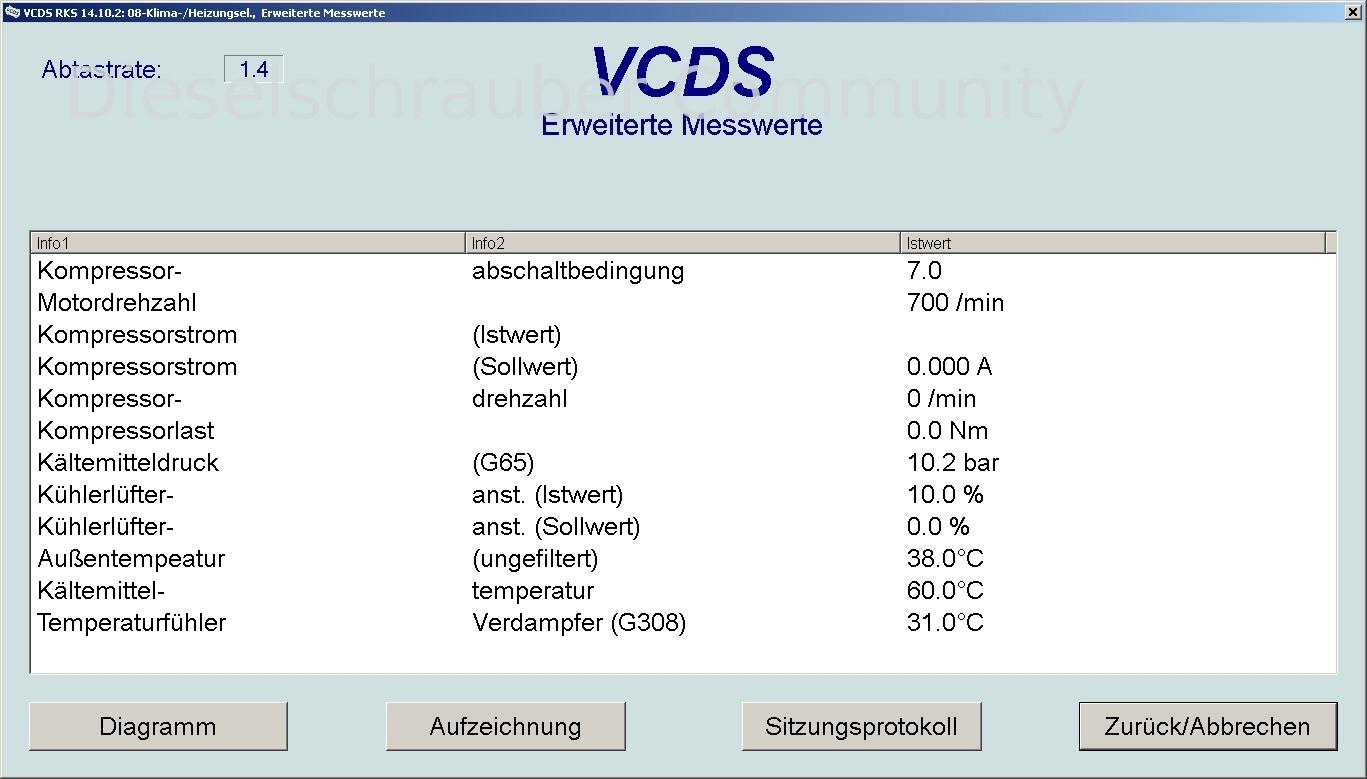

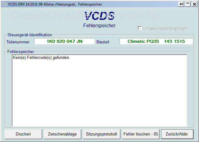

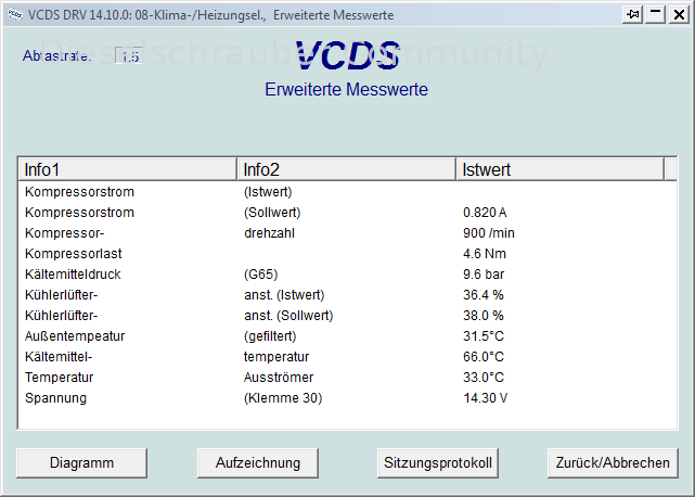

Sichtkontrolle ergibt keine Hinweise. Der Kompressor dreht sich.
Steckverbindungen alle i.O. - Dann mal nach den Fehlern schauen...

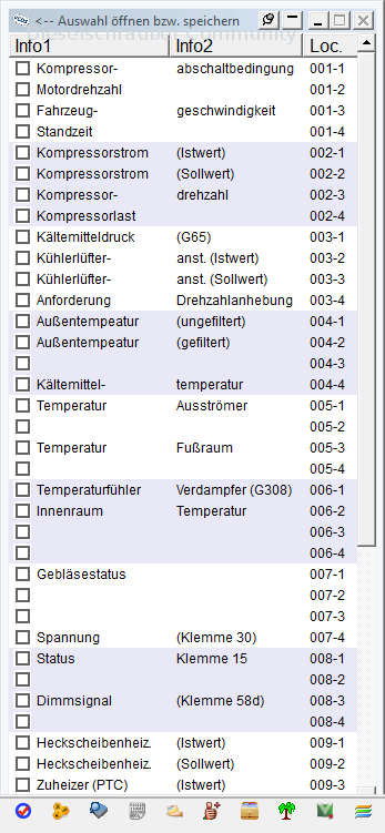

ABER: VCDS meldet 0 Fehler.

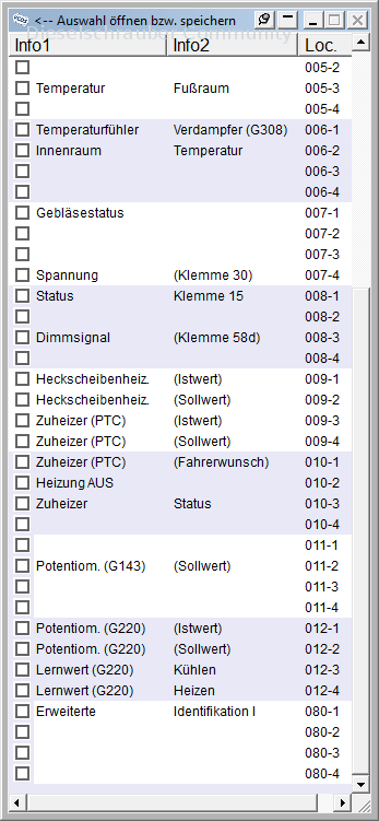

Wie kann ich den Fehler näher einkreisen?
Warum wird z.B. der Wert Kompressorstrom IST nicht angezeigt?
Habe mal einen Autoscan gemacht und die Datei angehängt.
Hättet ihr hier vielleicht einen Tipp für mich?

Bitte aktualisiere auf die aktuelle VCDS Version (14.10.2): https://shop.dieselschrauber.de/account.php
Evtl. wird der Istwert dann schon angezeigt...

Also der IST-Wert wird nach wie vor nicht angezeigt.

Die (errechnete) Kompressorlast von 4,6Nm ist nahe null. Das STG geht daher (offensichtlich zu recht) davon aus, dass der Kompressor nicht läuft.
Warum das so ist, sollte sich aus den Abschaltbedingungen ergeben. Was zeigen die an?
Dass der Kompressorsollstrom dennoch bei >> 0A liegt irritiert mich jedoch zugegebener maßen.

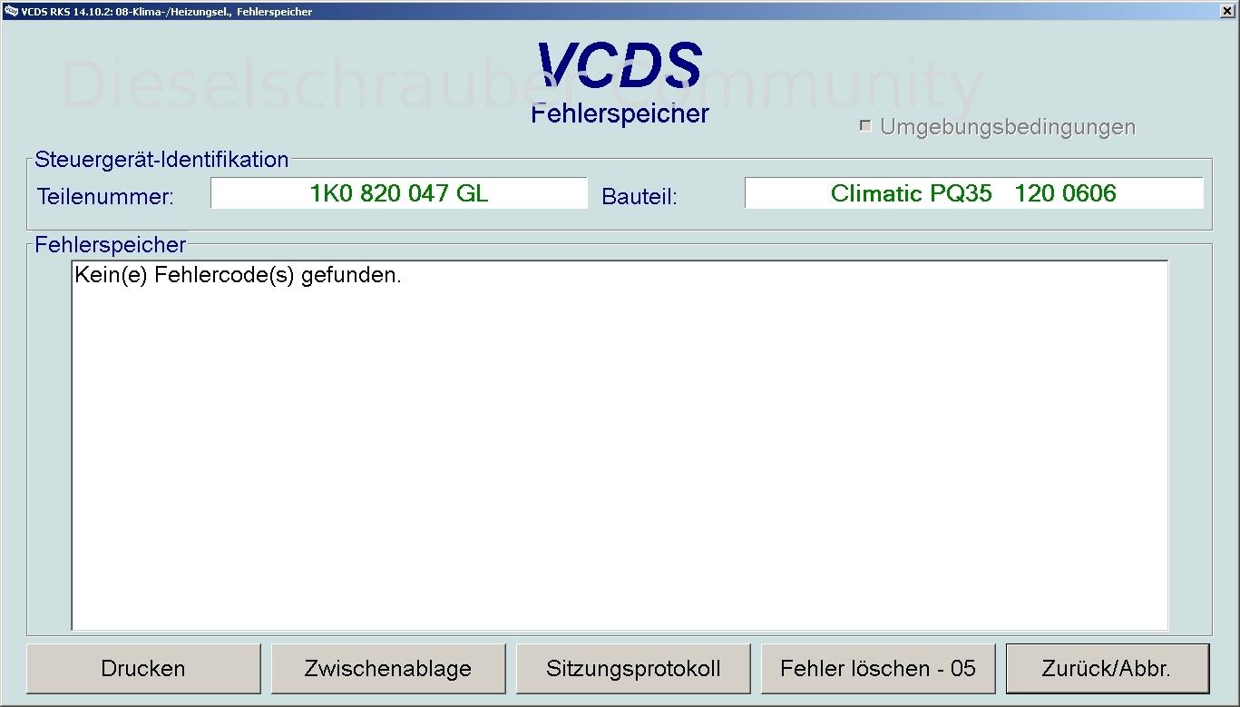

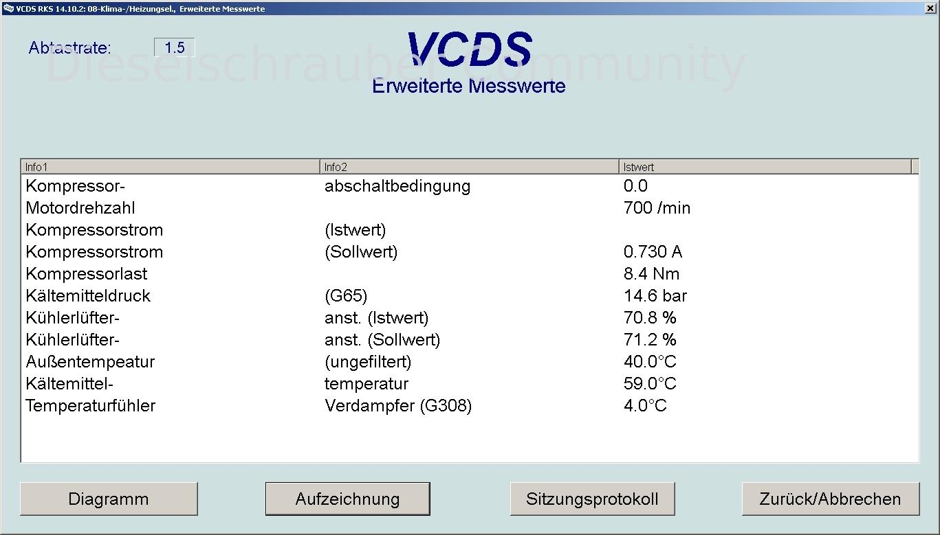

Ich denke fast, der Anlage fehlt es einfach nur an ausreichend Kältemittel.
Anbei die Werte einer vergleichbaren Klimaanlage PA 3C BJ.2007
Bei ausgekühltem Fahrzeug, also bei ca. 30°C Aussentemperatur betrug der Kältemitteldruck ca. 8 bar bei noch abgeschalteter Klima.
 Klimaanlage eingeschaltet.... Laufzeit ca. 3-4 Minuten
 Dateigröße:  264.6 KB
 Angeschaut:  10275 mal
 Klima abgeschaltet.... gemessen nach 20 min. Abkühlphase der Anlage
 Dateigröße:  273.75 KB
 Angeschaut:  6703 mal
 Fehlerspeicher
 Dateigröße:  227.55 KB
 Angeschaut:  6469 mal

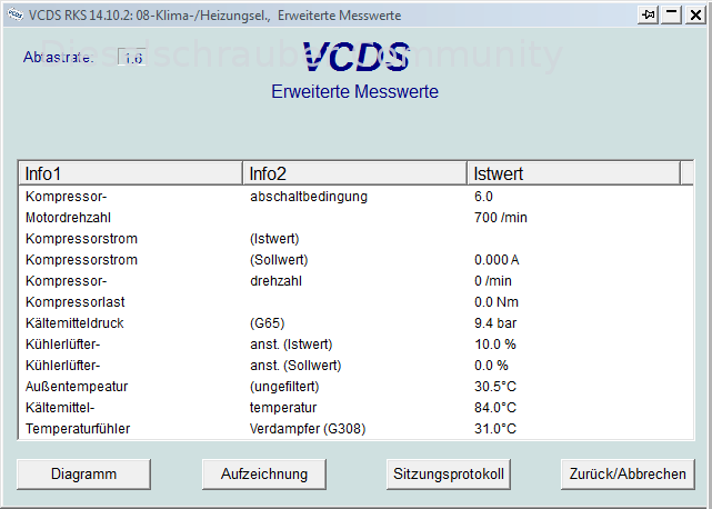

Ich habe jetzt mal die Lastfälle nachempfunden. Die Klima läuft zwar,
kommt aber nicht so richtig "in Fahrt". Werde jetzt nächste Woche nach
dem Kältemittel schauen lassen. Dann berichte ich nochmal.
-Andreas
 Messung 3 (Vollast( nach 5 Minuten.
 Dateigröße:  26.48 KB
 Angeschaut:  4863 mal
 Messung 2 (Teillast) nach 5 Minuten.
 Dateigröße:  26.37 KB
 Angeschaut:  4893 mal
 Start. Klima AUS (über Taster)
 Dateigröße:  26.18 KB
 Angeschaut:  5068 mal
