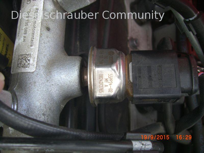

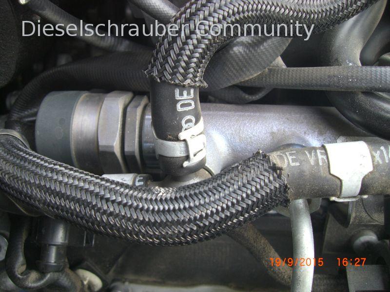

Ich habe mal ein Foto gemacht von den beiden Komponenten an der Railleitung.
Das erste Bild zeigt die rechte Railleitung mit einem Stellglied am Ende der Railleitung. Die sichtbaren Schläuche sind Rücklauleitungen.
Das zweite Bild zeigt die linke Railleitung an der weiter nichts dran ist wie dieses Teil, ich vermute einen Temperaturfühler. Ferner geht noch eine Druckleitung zu der anderen Railleitung. Beide Rails haben einen eigenen Anschluß an der Pumpe.
Ich denke mal, dass das Teil am rechten Rail das Regelventil ist. Ist das ein Bosch Teil ?

 Kraftstoffdruck-Regelventil N276
 Dateigröße:  126.62 KB
 Angeschaut:  4071 mal
 Kraftstoffdruck-Geber G247
 Dateigröße:  95.14 KB
 Angeschaut:  9601 mal
Beiträge: 18128
Beitrag19-09-2015, 16:29    Titel: A6 3,0 TDI Commonrail Druck zu gering Zitieren
habe die Bilder benannt, es handelt sich um "Kraftstoffdruck-Regelventil N276" und "Kraftstoffdruck-Geber G247".
