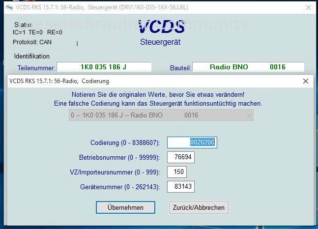

wir haben einen Golf V Bj 2004 mit Serienradio RCD 300, über den Wechslereingang wurde ein
Audio-Link Bluetooth AUX VW 12-Pol
angeschlossen.
Das System nach dem Einbau lief sehr gut und sauber, seit kurzem gehen in der linken Tür ab und zu die Lautsprecher aus. Über ein Verändern der Lautstärke kommt der Ton wieder.
ich hab heute mal mit dem neu erhaltenen VCDS die Fehler ausgelesen.
Adresse 56: Radio Labeldatei: DRV\1K0-035-1xx-56.lbl
Teilenummer: 1K0 035 186 J
Bauteil: Radio BNO 0016
Codierung: 0020200
Betriebsnr.: WSC 76694 150 83143
VCID: 2D56A669B4002E56C6-8078
1 Fehler gefunden:
01044 - Steuergerät falsch codiert
000 - -
Laut Hersteller des Interface braucht nichts kodiert werden, könnte mir jemand sagen wo ich hier:
0020200
Trifft diese Codingliste zu?
* 00?xxxx: Treble Speaker Monitoring
o 1 = Front and Rear Monitoring inactive
o 2 = Front Monitoring active / Rear Monitoring inactive
o 3 = Front Monitoring inactive / Rear Monitoring active
o 4 = Front and Rear Monitoring active
* 00x?xxx: Radio Configuration I
o 0 = No CAN-Telephone Control
o 2 = CAN-Telephone Control
* 00xx?xx: Speaker Channels
o 0 = No passive Speakers (Sound System)
o 2 = 2 passive Speakers Front and 0 passive Speakers Rear
o 4 = 4 passive Speakers
* 00xxx?x: Sound System Correction
o 0 = No Sound System (No Correction)
o 1 = Sound System with Cloth Interior (with Open Circuit Recognition)
o 2 = Sound System with Leather Interior (with Open Circuit Recognition)
o 3 = Sound System with Cloth Interior (without Open Circuit Recognition)
* 00xxxx?: Radio Configuration II
o +2 - CD-Changer/iPod
o +4 - CAN-Secondary Display (Board Computer/large Display)
Müsste der richtige Code dann:
0020202
lauten??

ja, 20202 klingt für mich plausibel, ich denke aber nicht, daß die Codierung Ursache für die Aussetzer in der linken Tür ist, wenn es ja schon funktioniert hat.
"Reaktivierung" durch Lautstärkenänderung (bzw. Klopfen auf Verkleidungsteile der Konsole) spricht meiner Meinung nach eher für einen simplen Wackelkontakt.
Sind die Aussetzer NUR links vorne?
Aussetzer auch bei Radiobetrieb? ( -> Kabelbruch im Durchführung zur Tür, Stecker in der Tür oder am Radio lose etc.)
Blöd wäre, wenn Du Aussetzer durch leichtes Klopfen auf Dein nachgerüstetes Gerät provozieren könntest... dann hätte dieses eine Macke.
Um die eh fehlerträchtigen 3,5mm Klinkenverbindungen ausschliessen zu können (AUX in) bzw. Softwarefehler in der Bluetooth Verbindung, würde ich zum Testen einen USB Stick nehmen.

Hallo Rainer,
den Verdacht mit dem Kabelbruch hatte ich auch schon, da ich bei dem Auto vor gut 6 Wochen schon den Kabeldurchgang zur Heckklappe komplett neu verkabelt habe.
Ich teste jetzt aber am Wochenende wenn mein Sohn wieder zuhause ist mal die Codierung (ist die leichtere Arbeit).
Wenn das nicht hilft wird es soweit sein, dass ich hier aufmachen muss.
Ich hab das Protokoll leider zuhause auf meinem Laptop, wenn ich mich recht entsinne stand weiter unten auch was von einem sporadischen Fehler vom Türsteuergerät und Fensterheber.
Da wären wir dem Kabelbruch dann schon wieder ein weiteres Stück näher!
