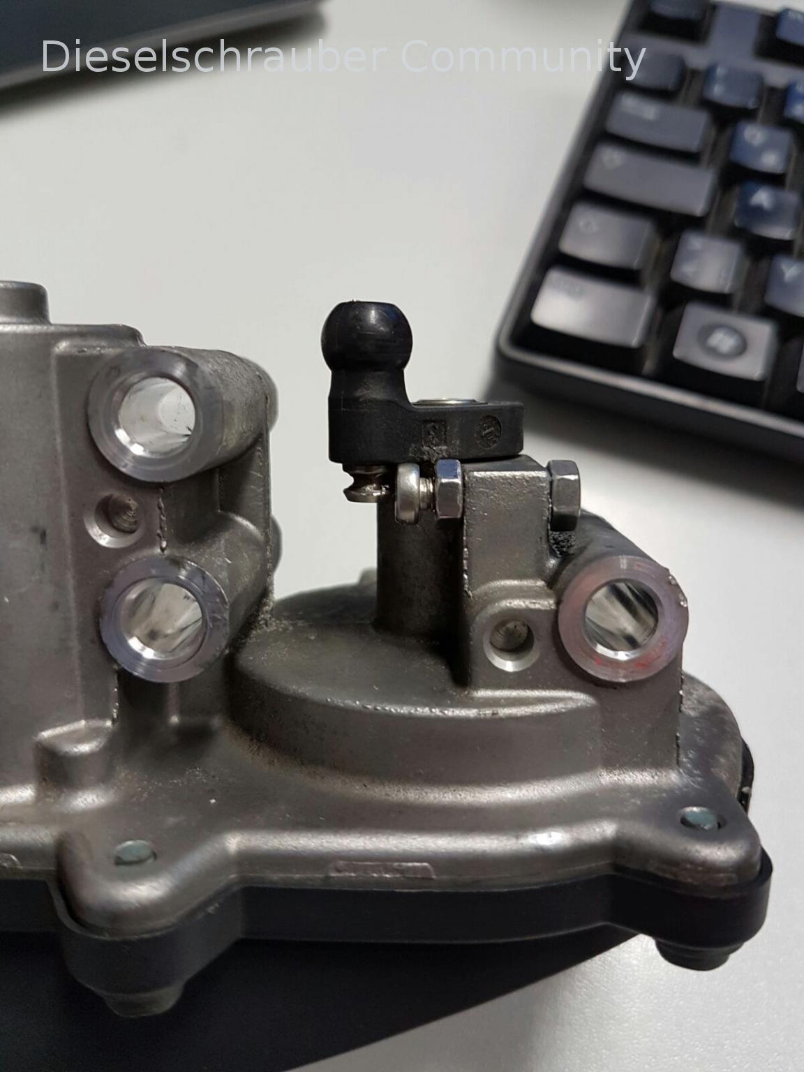

ok, Fehler scheint gefunden. Er hat nicht das gesamte Saugrohr mit Motor getauscht, sondern nur den Motor. Der Fehler bleibt der gleiche. "Biegt man nun den Motor einige mm nach vorne, läuft der Stellgliedtest durch und das Ding ist fehlerfrei. Alles nochmal angesehen:
Das Gestänge hat ordentlich Spiel und scheint als "Anschlag" zu fungieren, überfährt aber seinen gesunden Endpunkt um ca. 2mm. Den alten Motor angeschaut, angeklemmt und Anschlag simuliert: läuft auch fehlerfrei. Ich habe mal testweise mit einer M4er Schraube einen Anschlag gebaut. Lief danach eine längere Probefahrt einwandfrei. Foto hab ich gemacht aber muss ich nachreichen. Sollte das die Lösung sein, erklärt sich, warum es bei VW nur Saugrohr mit Drallklappe im Paket für über 300€ gibt. Überprüft werden muss noch, ob die Klappe dicht ist im Zustand zu (Lage Endanschlag korrekt?).Wobei bei der massiven ÖlRussGlanzKohle an der Stelle ist die sicher nie ganz dicht...

So sieht es aus
 Schraube als mechanischer Anschlag für Hebel

Läuft noch, würde daher sagen, dass nach nunmehr ca. 4tkm die Fuckelmethode als ok einzustufen ist. Ich schreib mal was für die Fehlerdatenbank oder wie machen wir das?
