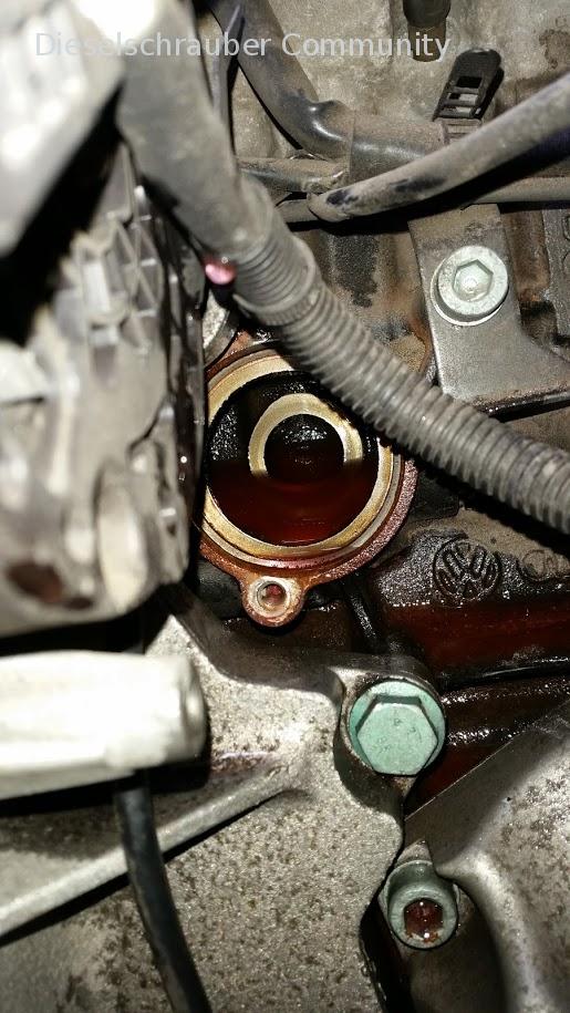

danke für die Antwort. Hab den Regler heute erneuert und das Problem ist auch weg. Der hat wohl nicht mehr richtig geschlossen bzw zu früh geöffnet.
Faxe
 AVF Kühlmitteltemperaturregler demontiert
Blick auf Motorblock, Lima kann drinbleiben.
