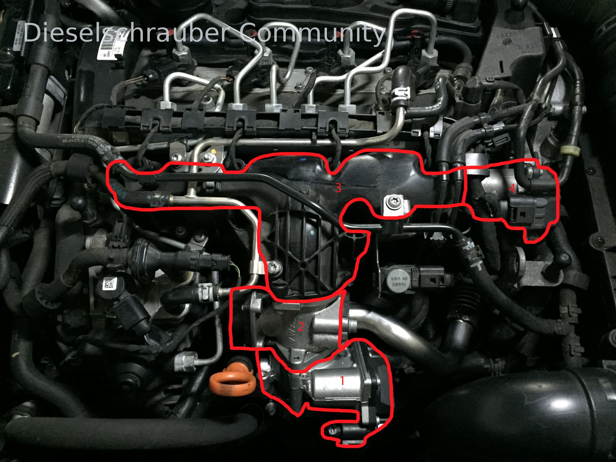

Mir ist nicht so ganz klar, wo die Saugrohrklappe bei meinem A3 2.0TDI CBBB sitzt!
Bei der Suche im Netz finde ich viele widersprüchliche Aussagen bzw. Fotos.
Danke für eure Hilfe

die Klappe sitzt am Ansaugkrümmer, Vorsicht, nicht mit der AGR-Klappe verwechseln.
Neben einer defekten Gebermechanik, defekten Modul etc. solltest Du bei Dir auch Kabel-/Steckerprobleme ausschließen, bevor eine neue Einheit gekauft wird.

Ok, Stecker und Kabel sehen auf den ersten Blick gut aus.
Sind meine Bezeichnungen im Bild korrekt?
Beiträge: 18128
Beitrag21-08-2016, 15:48    Titel: Audi A3 8PA - Geber Saugrohrklappenstellung Zitieren
Hi, nein. icon_cool.gif Passt fast, die Drosselklappe ist zwischen AGR-Modul und Ladeluftrohr vom LLK.
Vorsichtshalber habe ich das Bild gelöscht, wäre aber klasse, wenn Du ein richtiges posten könntest!

So nun aber hoffentlich richtig:
1. Saugrohrklappe: Drosselklappensteuereinheit J338 mit Drosselklappenpotenziometer G69, bei älteren Motoren Saugrohrklappe mit Geber für Saugrohrklappenstellung und Motor für Saugrohrklappe V157
2. AGR-Modul: Abgasrückführungs-Ventil mit Potenziometer für Abgasrückführung G212 und Abgasrückführungsventil N18
3. Ansaugkrümmer
4. Drallklappen-Stellmotor: Motor für Saugrohrklappe V157 mit Potenziometer für Saugrohrklappe G336, bei älteren Motoren unterdruckgesteuertes Ventil für Saugrohrklappe N316
 Saugrohrklappen, AGR-Modul, Drosselklappe, Ansaugkrümmer

4 ist der Stellmotor für die Drallklappen mitsamt Stellungsgeber.
Die einzelnen Bezeichnungen laut Fehlertext und SSP sind irreführend bzw. widersprüchlich, bei älteren Motoren ist die Saugrohrklappe funktionstechnisch das, was nun die Drosselklappe ist. icon_confused.gif
Habe die Beiträge im Thema entsprechend angepasst.
Siehe SSP 403, Seite 46 und Vergleich mit SSP 368_1, Seite 16.
Mein Tipp wäre, den jeweiligen Stecker abzuziehen (Zündung AUS, Vorsicht, Rastnasen eindrücken) und zu schauen, welche Fehlermeldung bei der jeweiligen Einheit kommt.
So kannst Du feststellen, an welcher Einheit das Motorsteuergerät die fehlerhafte Position bemängelt. icon_idea.gif

Wenn ich das richtig interpretiere liegt dann das Problem bei mir an Bauteil 4.

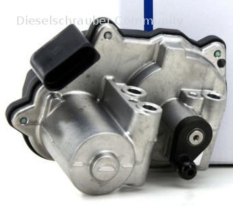

Als ich den Umlenkhebel der Klappenverstellung von Hand hin- und herbewegte konnte ich den Fehler löschen und er ist jetzt bei den nächsten Starts nicht mehr aufgetaucht. Würde den Fehler jetzt wirklich am Stellantrieb sehen.
Wenn ich das Teil wechseln will muss ich jede Menge Dieselleitungen abbauen um da ranzukommen. Kann ich die einfach trennen oder gibt es dann später Probleme mit Luft im System?

hab ich mir auch schon angeschaut, mir ist noch nicht ganz klar wo das Problem genau liegt, fährt der Stellantrieb nicht mehr genau seine Endlage oder verändert wegen Verschleiß an der Klappenwelle die Endlage des Antriebs?
Habe jetzt mal den Klappenantrieb gewechselt (ging mit eigenen Mitteln ohne größere Probleme, ist allerdings bei meinem Motor schon ein großer Aufwand da der komplette Ansaugkrümmer ausgebaut werden muss. Konnte an der Ansaugbrücke selbst nix feststellen, die Klappen lassen sich leicht bewegen, es sieht zumindest für mich nichts ausgeschlagen oder ähnliches aus.
Es ist jetzt alles wieder zusammengebaut, Fehlerspeicher gelöscht, kurze Probefahrt alles soweit i.O.
Muss ich diese Klappe noch anlernen? Was kann ich noch kontrollieren, wie müssen die Werte aussehen?

Die Endlage ändert sich wohl wegen Verschleiß an der Welle.
Angelernt muss nichts werden. Die Werte müssen zw. 0 und 100 bleiben.
