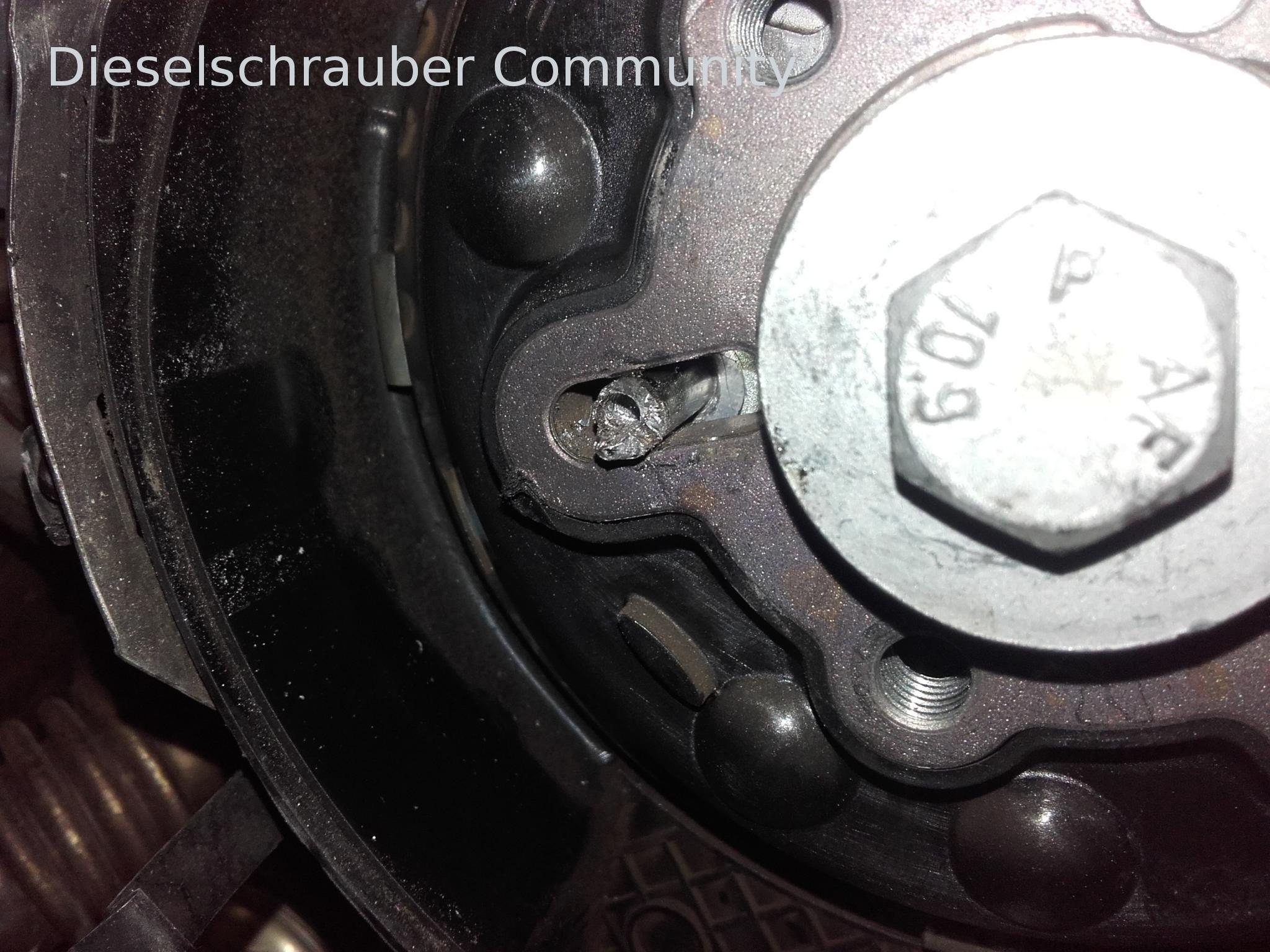

Ein Problem bereitet mir derzeit Kopfzerbrechen. Beim Zahnriemenwechsel an einem 2.0 TDI CR (CBDC) steckt der Bolzen zum Arretieren der Nockenwelle fest. Ist mir ein Rätsel warum, aber bisher keine Chance das Absteckwerkzeug wieder raus zu bekommen. Steckt einfach fest und bewegt sich nicht. Mittlerweile ist der Bolzen natürlich auch noch abgebrochen. Ein Bild des Ärgernisses hab ich hochgeladen.
Habt ihr einen Tipp was ich noch versuchen könnte? Aufbohren? Nockenwellen-Nabe demontieren?

Nabe demontieren, dann mit einer Zange packen und rausdrehen.

keine Ahnung, bei älteren Motoren ist am hinteren Ende der Nockenwelle ein Schlitz, der parallel zur Dichtfläche am ZK sein muss. Das Abnehmen der Zylinderkopfhaube ist bei CR allerdings ein Drama und mit sieht man es nicht.
Ich würde schauen, ob bei dem Motor der Synchronisationswinkel (zwischen Kurbelwelle und Nockenwelle) per Diagnose abgefragt werden kann, und wenn ja die Position an der Nockenwelle mit einer Reißnadel markieren. Die Feineinstellung kann man später über den Synchronisationswinkel machen.
Zum Arretierungsstift: Wurde nicht versehentlich ein Startversuch gemacht und das Teil sieht deshalb so aus?
The-Stig hat folgendes geschrieben:
Eiskalter Bolzen in heissen ZK = keine gute Idee, da durch die Wärmeausdehnung des sich erwärmenden Bolzens und Schrumpfung des abkühlenden Zylinderkopfes eine eventuell etwas enge Passung weiter verringert wird.

..... also ist dir die Kugel, bzw. der Knauf abgebrochen, beim Versuch den Stift aus der Bohrung zu "drehen"?
Wenn dem so ist, hat der Stift in der Bohrung bereits gefressen und bei weiteren Drehversuchen sollte man Vorsicht walten lassen.
Ich würde was anschweissen und mittels vorsichtiger kleiner Hammerschläge den Stift nach aussen befördern. Vorab WD40 an die Bohrung spritzen und evt. mit Eisspray nachhelfen.

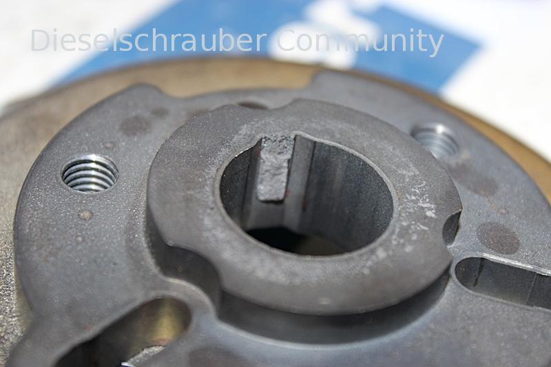

Der Motor sollte im Bereich ZK baugleich zum CBAB sein, und dieser hat in der Nabe ein Passstift. Weiß ich zu 100%, weil ich schon so ne Nabe gewechselt habe wo der Stift abgeschert war. icon_wink.gif

ich hab es mir nochmal angesehen. Die Nabe hat eine angegossene Nase welche die Funktion der Passfeder ersetzt.
Das Lineal ist nur zum Wechseln der Nockenwellen notwendig und wird an der Auslassnockenwelle montiert.
Die Nabe kannst du also abschrauben und mit einem Abzieher demontieren, zum Schluss mit dem Absteckdorn wieder zentrieren.

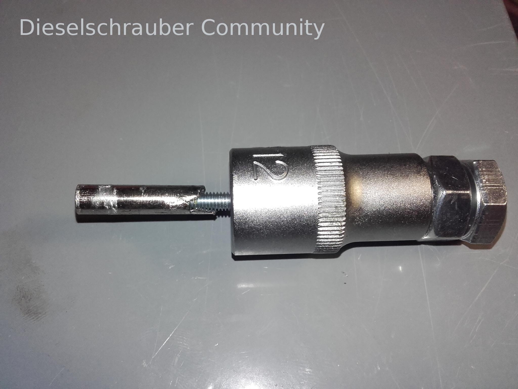

Habe den Bolzen draußen. Mit einer Winkelbohmaschine hab ich ein M4 Gewinde in den Bolzenrest schneiden können. Dann aus einer M4 und M10 Schraube einen Abzieher gebastelt...
Habe jetzt mal den zweiten Bolzen von der HD-Pumpe probiert. Sobald dieser tiefer als 5mm in der Absteckbohrung ist, fängt auch das Mistding an zu klemmen. Ein 6er Bohrer passt dagegen bestens...

Sind sie Absteckdorne Original?
Eventuell die Bohrung mit der Reibahle nacharbeiten.
