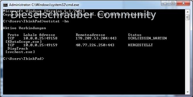

Habe über die Windows Kommandozeile den Befehl: netstat -bn eingegeben und die IP überprüft. KDataScope verbindet sich immer mit der Remoteadresse: 178.209.53.204:443
Kann mich im Shop ganz normal einloggen. In KDataScope mit den gleichen Anmeldedaten trotzdem die oben beschriebene Fehlermeldung.
Wenn ich KDAtaScope über das Interface aktivieren will, bekomm ich die Fehlermeldung dass kein Interface verbunden ist, obwohl VCDS normal funktioniert.

Was ist DiagTrack?

DiagTrack ist eine Software von windows die Fehlerberichte und Daten vom Betriebssystem an Microsoft schickt lt. Google.
