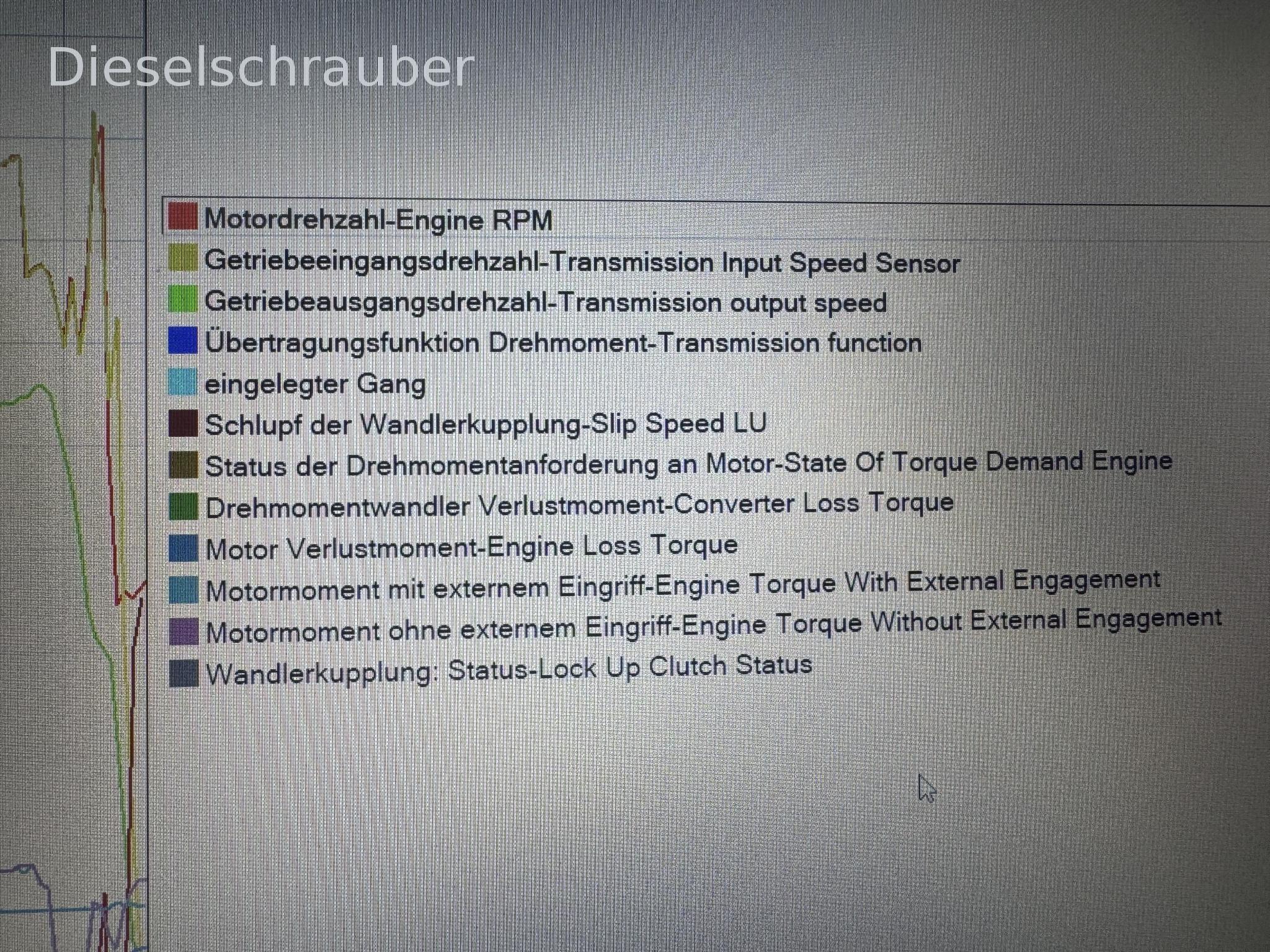

Beitrag22-07-2025, 17:45    Titel: Getriebesteuergerät lässt sich nicht aufzeichnen Zitieren
1x hat es funktioniert von ungefähr 30 versuchen.
Auf dem Bild sind die Werte die ich aufzeichnen möchte zu sehen.

die beiden Bilder sagen gar nix. Das ist mißlungene Auswertung.
Mach doch erst mal ein Bildschirmfoto (Screenshot) der ausgewählten Meßwerte, so wie es während der Messung dargestellt wird (VCDS Handbuch, Erweiterte Meßwerte).
Weiter geht´s dann mit Auswahl von <Loggen>, Name und Speicherort der Datei( .csv ), Start und Stop, immer schön mit Bildschirmfotos.
Die unbehandelte csv Datei stellst Du dann hier mal vor.
