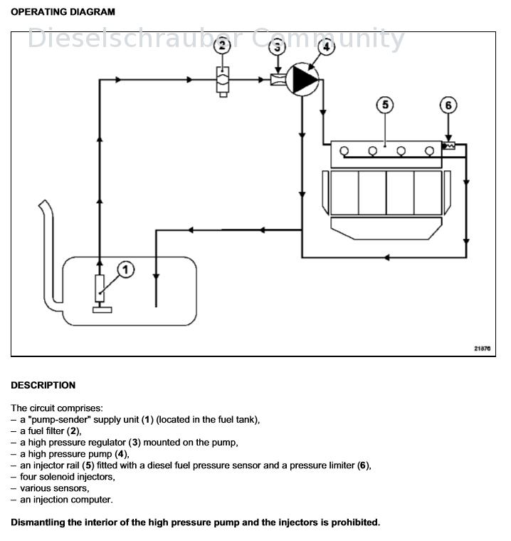

Die Grafik im Anhang habe ich gefunden. Was bitteschön ist ein "Pump-Sender"?
Ich würde jetzt, wenn ich was geeignetes zum Ansaugen gefunden oder gebastelt habe 1. den Filter vollsaugen 2. irgendwo an der Rücklaufleitung weitermachen.
Dann habe ich noch das Problem, dass der Anlasser keinen Zapp macht.
Gruß Jörg

Beitrag26-03-2017, 20:18    Titel: pump-sender Zitieren
eine Pumpe pumpt,
eine fuel sending unit sendet den Fuellstand,
zusammen ein pump/sender! icon_surprised.gif
Quelle: eine Zeitmaschine
https://store.delorean.com/p-10569-fuel-pumpsender-module.aspx
Gruss,
gnasch

Beitrag26-03-2017, 20:51    Titel: Re: pump-sender Zitieren
gnasch hat folgendes geschrieben:
eine Pumpe pumpt,
Gruss,
gnasch
Dann sollte eigentlich Diesel im Filter sein. Ich muss morgen noch mal schaun.
Danke!
Gruß Jörg
