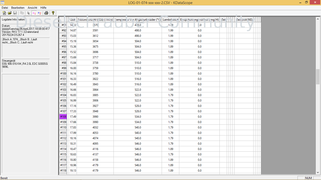

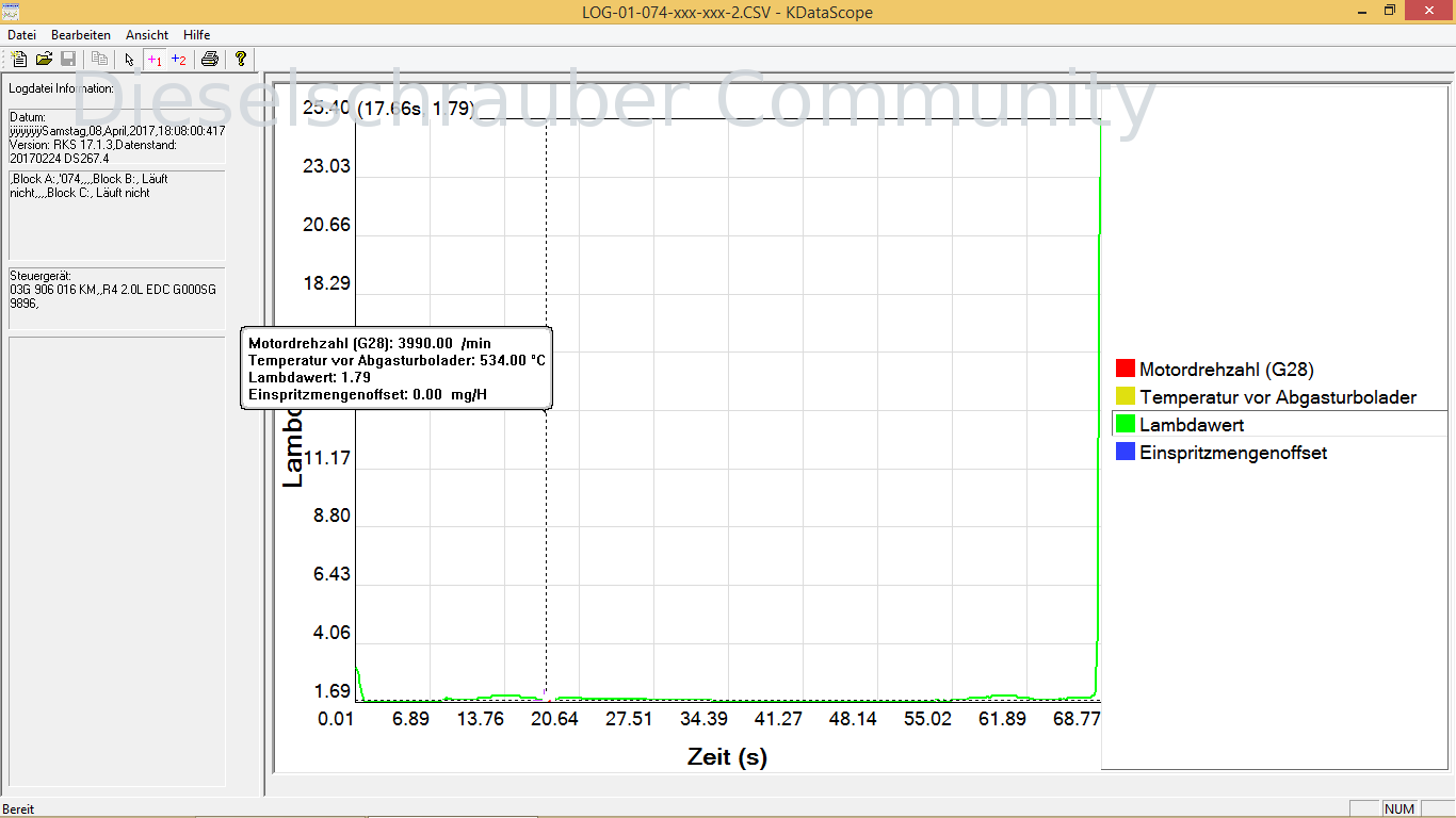

Das war jetzt wieder so ein vermurkster Schrott, die erste Hälfte der Datei war konvertiert, die zweite nicht. Bitte nutze csvconv.exe nicht mehr, Du siehst ja, da kommt nur Müll heraus.
Habe die Datei per Hand gerade gebogen, Lambda ist zu hoch. Erwartet hätte ich Werte um 1,35.
Deine Einspritzdüsen sind eigentlich keine, welche für Verkokung bekannt sind (oder wurde an den PD-Einheiten herum gebaut?), daher solltest Du auf jeden Fall das bereits Geschriebene prüfen:
Also Dieselfilter am besten neu, Dichtringe am Knackfrosch ok? Alle Spritschläuche auf Lecks und Marderverbiss prüfen, schauen ob alle Schlauanschlüsse richtig aufgesteckt sind.
Wenn dann immer noch keine Leistung: Messen, ob die Tandempumpe vernünftig Druck aufbauen kann.
Mit KDataScope kann das Leben so einfach sein, siehe Bilder.
 Lambdawerte mit KDataScope
 Dateigröße:  58.01 KB
 Angeschaut:  1155 mal
 Dateigröße:  34.5 KB
 Angeschaut:  624 mal
