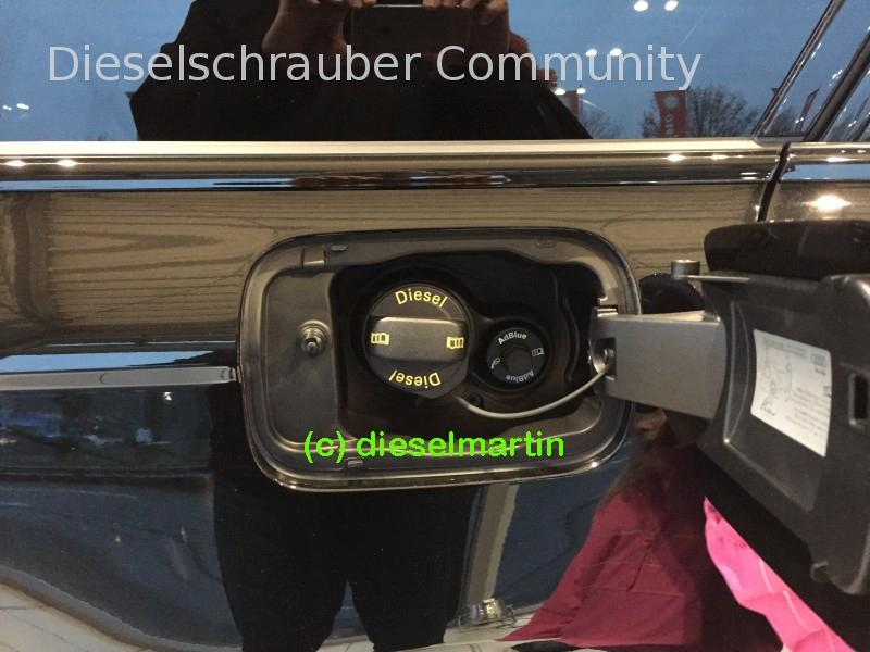

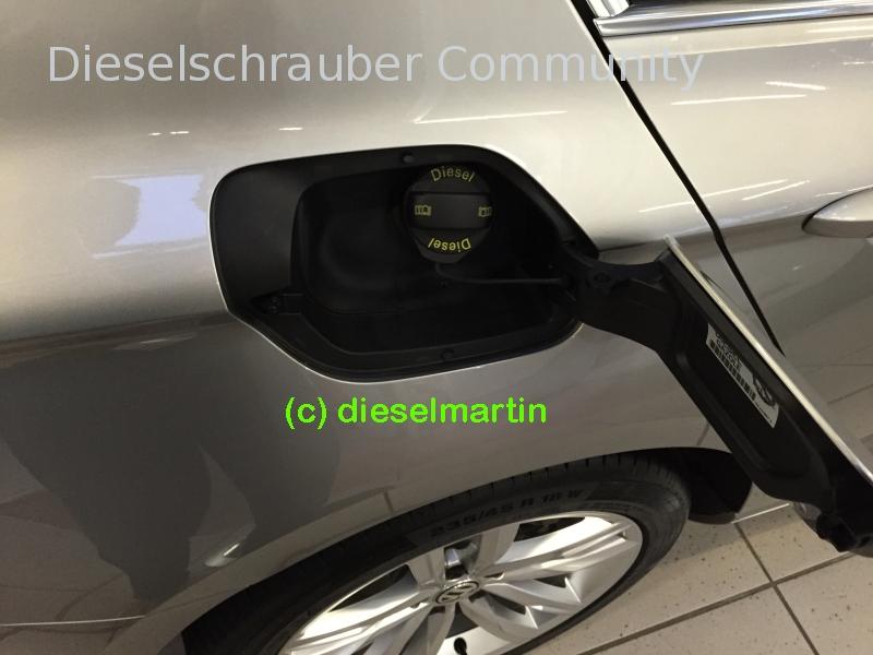

Beitrag15-03-2015, 1:37    Titel: TDI ultra Motoren - AdBlue Verbrauch Antworten mit Zitat
Nicht alle brauchen AdBlue
- der 150 PS TDI B8 Passat NICHT
- der 240 PS schon
- der A6 4G Facelift (320 PS TDI) hat es auch
Ggf kann man den blauen VW Deckel aufn Audi bauen, dann geht er auch ohne 6-Kant auf icon_smile.gif
http://data.motor-talk.de/data/galleries/0/182/4997/66634281/91-148-3-5793635385319447227-2474275432383469166.jpg

Also ich weiß jetzt nicht was du mit Größe der Zapfpistole meinst. Nach meinem Wissensstand gibt es mindestens drei unterschiedlich AdBlue Pistolen. Möglicherweise auch deutlich mehr. Es gibt welche mit magnetischem Fehlbetankschutz, welche ohne...vom Durchmesser habe ich bisher keine Abweichungen gesehen. Was aber nichts heißt. Auch kann ich mir nicht vorstellen warum ein LKW 1200 | AdBlue rumschleppen sollte. Wäre ja doch etwas übertrieben.
Ich glaube auch, siehe Martins Fotos, das es Kfz seitig da noch nicht einheitlich ist. Der Sharan hat den Tankdeckel im Innenraum. Die Pistole passt da ohne Probleme. Wenn man das Ding etwas feinfühlig nutzt geht es ganz gut. Komfortabel ist anders. Der faule Kunde geht zum Händler und lässt für astronomische Literpreise nachkippen....
