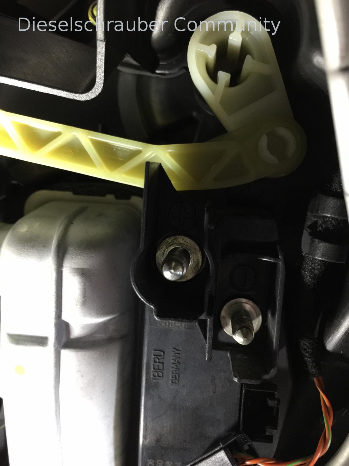

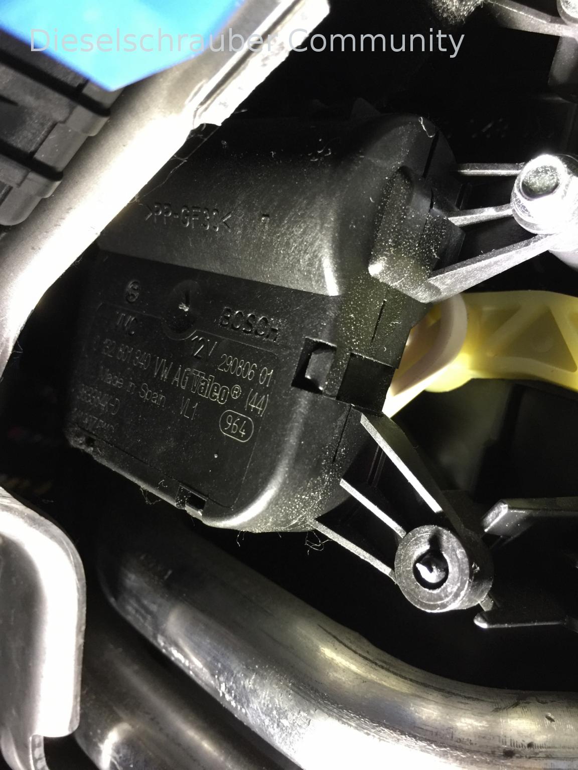

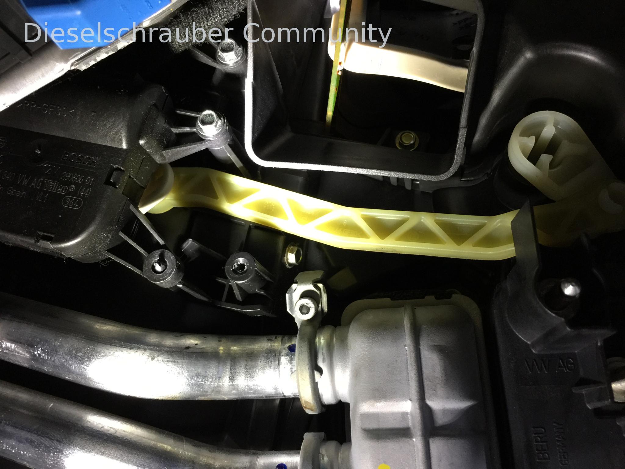

Ich wollte heute meinen Zuheizer ausbauen und scheitere an der letzten Schraube.
Ein Gestänge von der Heizung sitzt genau davor.
Hab schon alle Knöpfe an der Klimaautomatik gedrückt, aber dieser Stellmotor bewegt sich nicht.
Kann mir jemand sagen wie ich die letzte Schraube gelöst bekomme, also den Stellmotor umstellen würde mir reichen.
Thx Billi

Betätigungsstange aushängen oder Stellmotor ausbauen geht nicht?

Ich löse dann selber auf:
Am besten vor dem Abklemmen des Zuheizers die Temperatur der Heizung auf der Fahrerseite verstellen, dann stellt sich der Stellmotor um und die Schraube ist zugänglich. Dann lässt sich des Ding einfach herausziehen.
Beiträge: 5886
Beitrag23-05-2017, 0:10    Titel: Octavia 1Z Zuheizer ausbauen Antworten mit Zitat
Service-Stellung mit VCDS wäre sicher auch sinnvoll.
