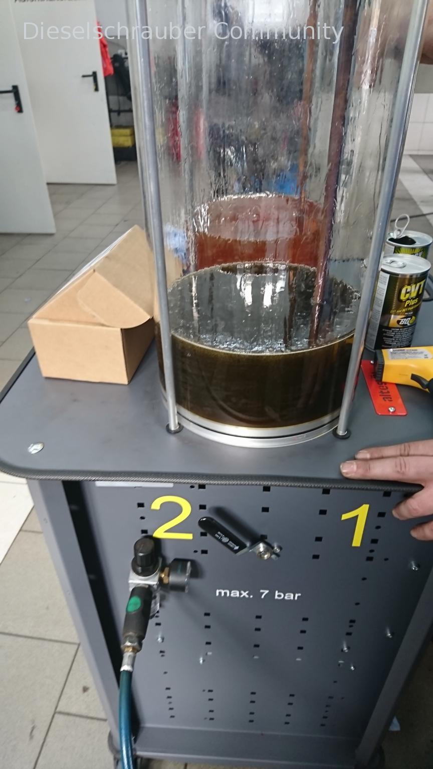

bei meinem DSG ist das Intervall auch 60.000 Km und das wurde auch immer eingehalten, also bei 60.000; 120.000; und bei 180.000 Km immer ein Ölwechsel mit Filterwechsel. bei 205.000 Km hab ich dann eine Spülung durchführen lassen, da meine befreundete Werkstatt sich so ein Spülgerät zugelegt hat. Das heißt ich habe es bei der Hälfte des nächst anstehenden Intervalls spülen lassen und das Getriebeöl sah so aus wie auf dem Bild. Das Getriebe schaltet seit dem sehr viel besser, aber dieses Problem mit dem Schlag ist schon davor aufgetreten und hat sich nach der Spülung auch nicht großartig verändert. Ein bisschen leiser und weniger spürbar ist es dann schon geworden. Also das die Spülung etwas angerichtet hat kann man ausschließen. Sie hat es sogar ein bisschen besser gemacht.
