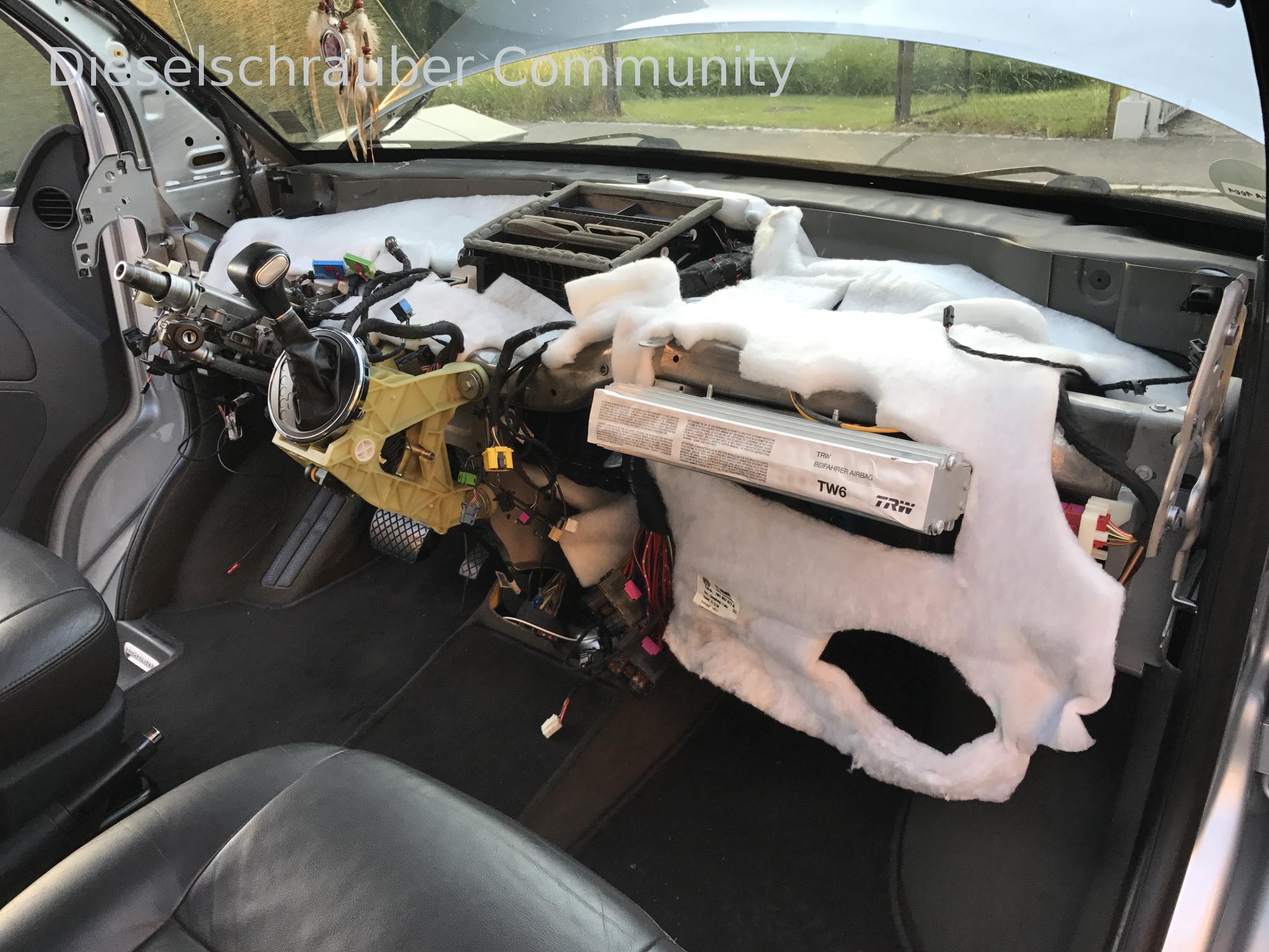

Hallo Leute!
Bei meinem T5 habe ich gerade die Schalttafel demontiert, um den Stellmotor V159 zu erneuern (bei der Gelegenheit wird gleich eine Rückfahrkamera nachgerüstet!).
Meine Frage an Euch nun:
Ich wollte vor dem Zusammenbau den neuen Stellmotor testen bzw. die Grundeinstellung vornehmen. Doch wenn ich VCDS anschließe und das entsprechende STG auswähle, antwortet dieses nicht. Kann das an den ganzen Demontagen liegen?
Danke und Gruß
Volker
