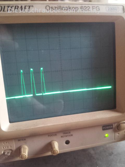

Dann noch das Oszi (leider kein digitales) mit diesem Ergebnis an allen Zylindern. Dürfte meiner Meinung nach auch passen.

Kein Saft, unrunder Lauf und Nagelm mit gebrauchtem Injektor:
Hast Du die Schaltzeiten der Injektoren untereinander schon verglichen?
Jetzt wäre nicht schlecht im Thema Ansteuerdrücke und Schaltzeiten von Injektoren Werte von funktionierenden 1.6 TDIs zu haben. icon_confused.gif
