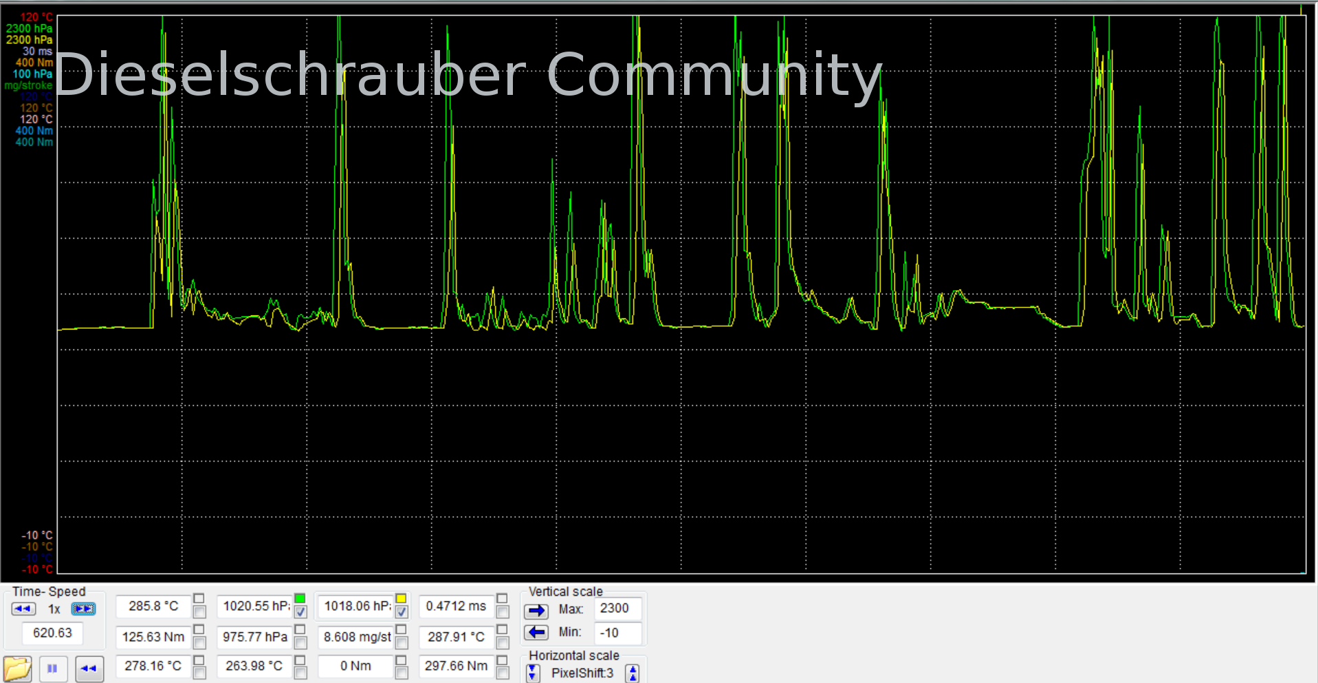

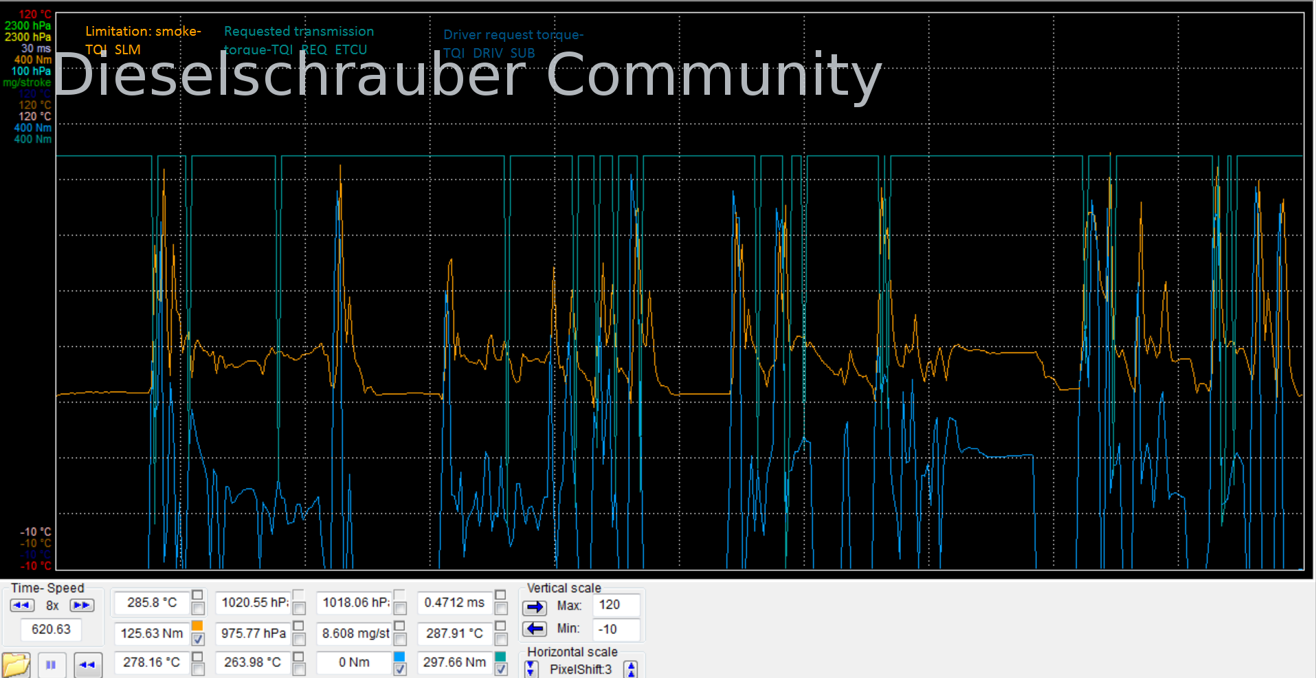

Ich stelle mal die Daten für eine kurze "Stadtfahrt/Schnellstraße" mit bis zu 100 kmh hier rein. Eher kein Leistungsverlust feststellbar, aber Torque geht doch weit auseinander. Ist das noch normal? Vor allem weil das Drehmoment zum Getriebe fast ständig konstant und hoch ist?
 Drehmoment geht weit auseinander?

 Ladedruck, spezifizierter Ladedruck geht vor aktuellem, vermutlich ok

wie Du siehst sieht man mit VCScope nix und schon gar nicht bei längeren Logs. Deshalb nutze KDataScope um Logs zu unterpretieren:
http://community.dieselschrauber.de/viewtopic.php?t=16947&start=24#232335
Geht mit KDataScope viel schneller und vor allem aussagekräftiger. icon_idea.gif
Das hochgeladene Log sehe ich mir gleich mal an.
Edit: Bitte anstatt der leider nichtssagenden Bilder die entsprechenden unbearbeiteten .csv hochladen...
...aber Torque geht doch weit auseinander. Ist das noch normal? Vor allem weil das Drehmoment zum Getriebe fast ständig konstant und hoch ist?
Normal, Begrenzung über Getriebe muss bei Vollgas der niedrigste Wert sein.
Bitte auch vergleichen, ob der Raildruck richtig eingeregelt werden kann und den Lambdawert bei Vollgas 1500-4000rpm.
