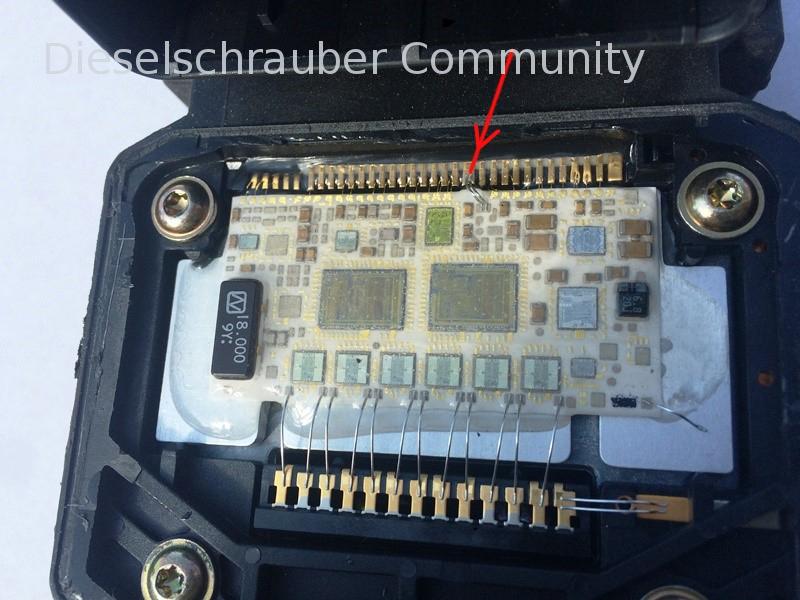

Hallo Leute;
Fehlerursache definitiv gefunden!
Es liegt tatsächlich an dem ABS-Steuergerät.
Nach Internetrecherche hatte ich bald Gewissheit woher der Fehler kommt, und wie es zu reparieren ist.
Vorneweg:
Nichts für Grobmotoriker, und es muss schon eine SEHR GUTE Löterfahrung da sein, und dementsprechendes Profiwerkzeug!
Ein kleines bisschen gezittert, und die kleinen Bondierungen neben den eigentlich defekten sind weg.
Und:
Wenn mal geöffnet, kann das Steuergerät verständlicherweise auch nicht mehr zur Reparatur verschickt werden!
Nur zur Veranschaulichung der Größe: Gehäuseseitig der Anschluss hat in etwa 1,3mm- geschätzt.
