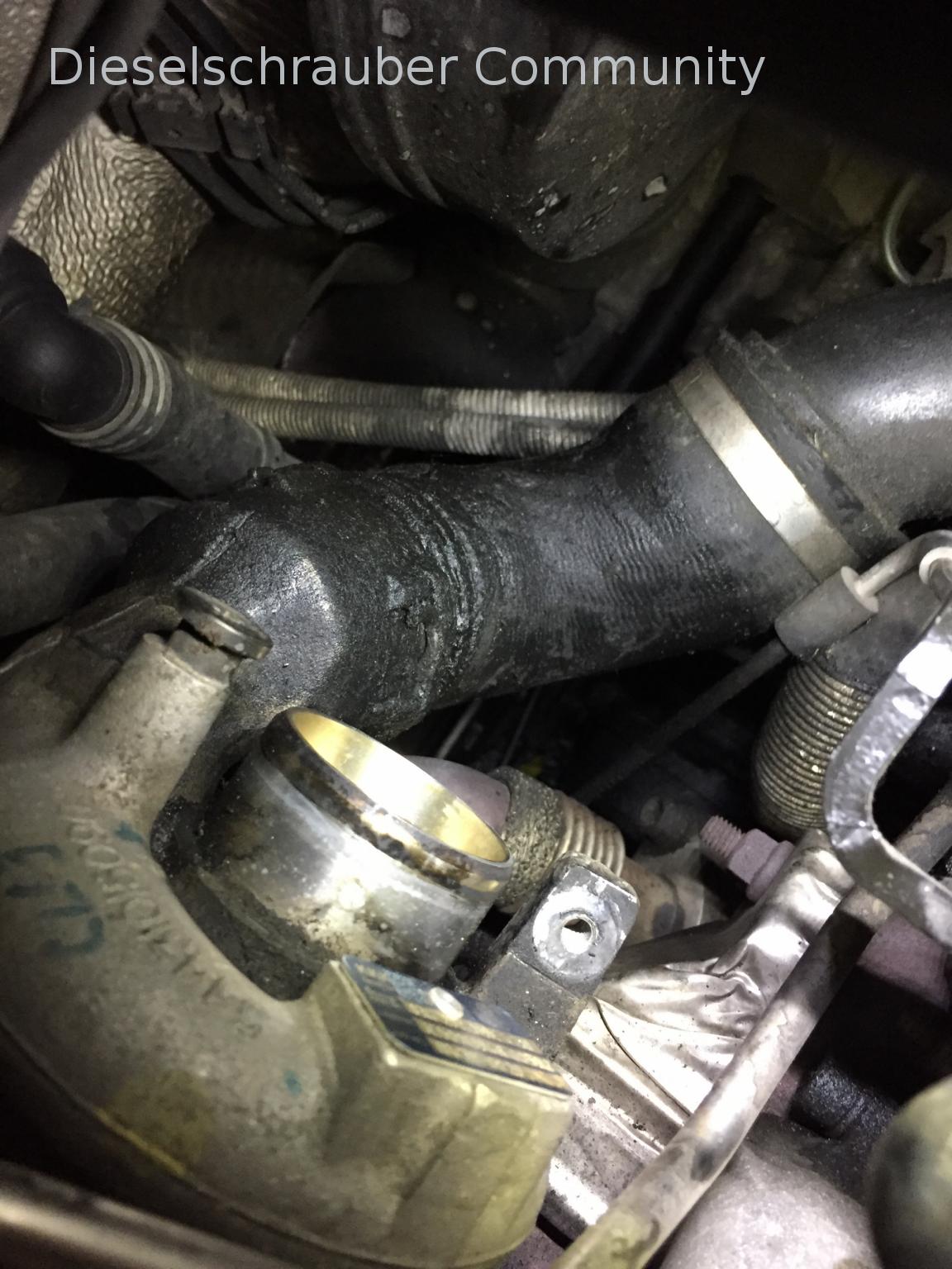

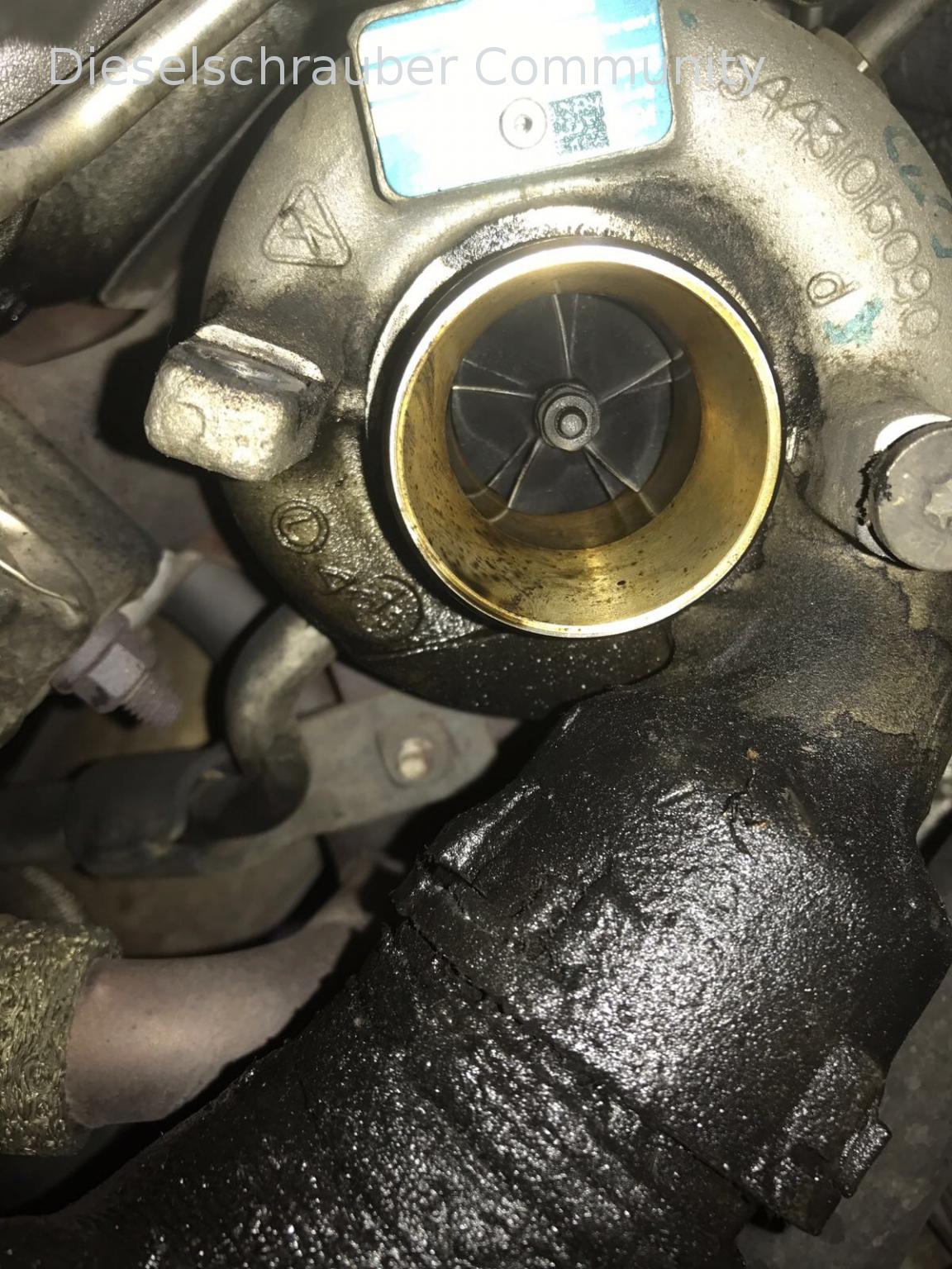

Hallo Leute,
ich fahre einen Skoda Octavia 1z3 1,9 TDI BLS Motor mit 77 KW und 2299xx Kilometer welcher gechipt ist, und ich habe seit geraumer Zeit einen nicht erklärbaren Leistungsverlust ..
VCDS Autoscan wirft keinen Motorelektronik Fehler aus.
AGR wurde ausgebaut und komplett gereinigt. War komplett verkorkt mit Öl. Nach der Prozedur, bei Teillast minimale Besserung in der Beschleunigung.
Da ich jetzt einen Riss im Unterdruckschlauch vom BKV hatte wurde dieser erneuert und da fiel mir auf dass der Ladedruckschlauch der im Turbo mündet komplett ölig ist - Woher dass kommt, weis ich leider nicht ?
Ich habe euch im Anhang die Bilder angehängt von dem öligen Schlauch !
Woher kommt das Öl und könnte der Turbo Schaden genommen haben ?
Liebe Grüße Ben
 So von vorne ..
 Dateigröße:  472,71 KB
 Angeschaut:  4901 mal
 So sieht der Schlauch von oben aus ..
 Dateigröße:  1,42 MB
 Angeschaut:  2149 mal

Beitrag20-07-2017, 9:37    Titel: Stark öliger Ladedruckschlauch bei Turbo Antworten mit Zitat
Sieht für mich aus, als würde die Klammer fehlen, die den LD Schlauch am Turbo-Abgang halten soll, fehlen.
Grüße
