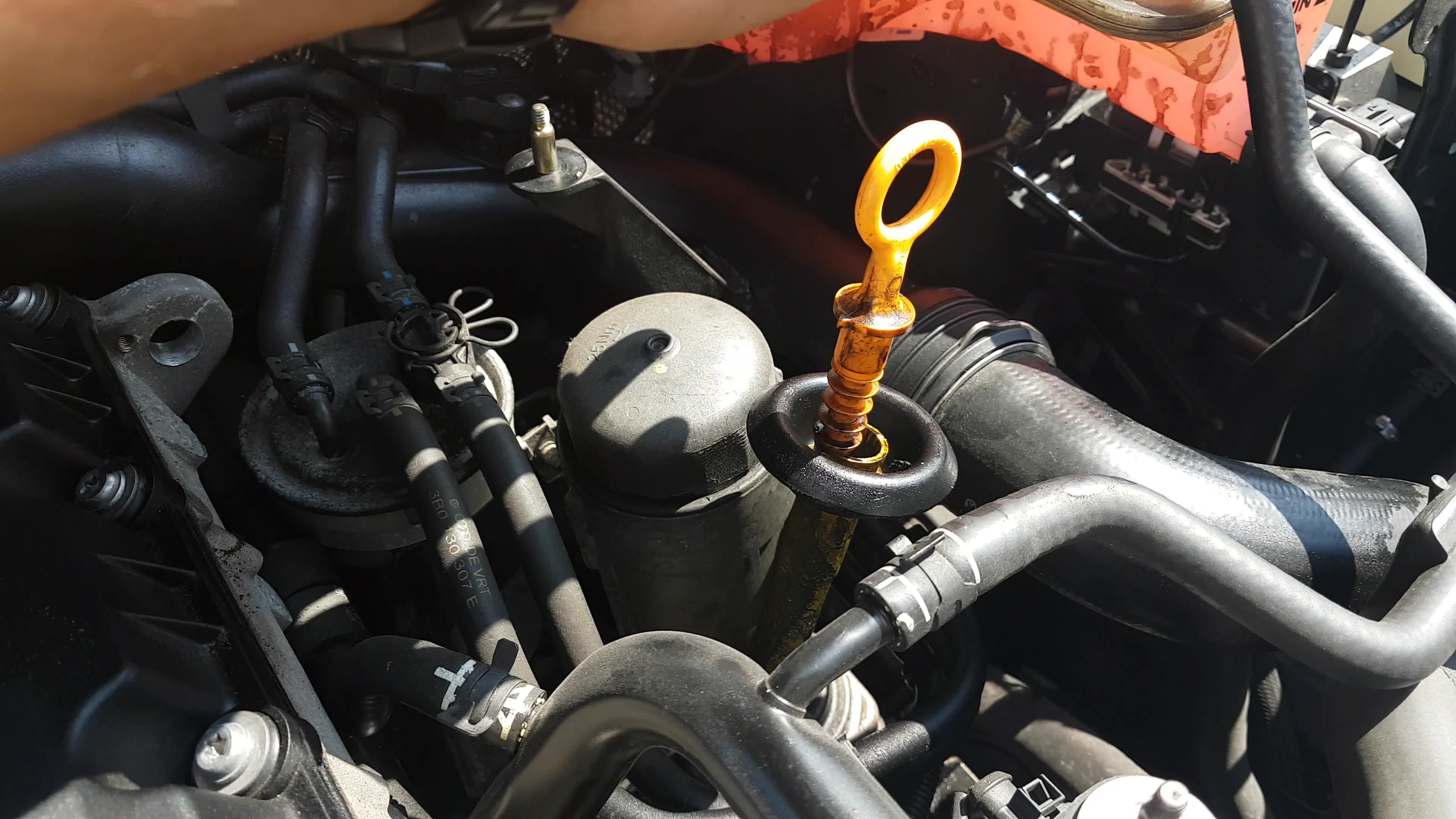

Also der Druck wird mit der zeit immer grösser. Habe mal sofort nach Start getestet, also den Ölmessstab zu entfernen, und mal nach 2-3 Minuten, Druck wurde merklich höher.
Habe mal den öleinfüllstutzen aufgedreht, druck im Ölmessstab sofort weg.
Ebenso mal den Schlauch von der KGE am Ventildeckel entfernt, kommen nur sehr wenige Abgase raus.
Habe Videos gemacht.
Mein Nachbar meint, Dichtung der PD-Einheiten sind vielleicht hinüber.

Beitrag25-08-2017, 12:43    Titel: Videos Druck im Kurbelgehäuse, Ölmessstab rausgedrückt Zitieren
Anbei die Videos

Beiträge: 18135
Beitrag25-08-2017, 13:27    Titel: Ölmessstab rausgedrückt, viel öl im Motorraum... Zitieren
die Videos sehen für mich unaufällig aus, vielleicht fällt ja jemand anderem etwas auf?
Zwei Dinge fallen mir bei den aktuellen Umgebungsbedingungen ein:
- Überfüllung mit Motoröl/Diesel
- Riss im Kolben
- Kurbelgehäusenentlüftung defekt
Bei ersteren einfach den Ölstand prüfen, bzw. falls Ölverdünnung erkennbar sein sollte, die Tandempumpe prüfen und schauen, ob die PD-Elemente dicht zum Zylinderkopf sind (Druckverlusttest).
Beim Zweiten wäre bei sehr hohem Kilometerstand ein Riss im Kolben (Anfangsstadium) denkbar, durch welchen bei zunehmender Last immer mehr Abgase ins Kurbelgehäuse gelangen.
Zur Definition von "vielen km": Dies sind mehr als 250.000km, ich weiss wieviel der durchschnittliche Schweizer fährt. icon_wink.gif
Wenn die Kurbelgehäuseentlüftung bei dem Motor bezahlbar und leicht zu tauschen ist, würde ich dies als erstes tun wenn nichts weiter erkennbar ist.
Edit: Oben hast Du geschrieben, Du willst den Kurbelgehäusedeckel tauschen, tritt mit neuem Deckel und daher neuer Kurbelgehäuseentlüftung der Fehler immer noch auf?

Beitrag25-08-2017, 13:36    Titel: Ölmessstab rausgedrückt, viel öl im Motorraum... Zitieren
Hallo Rainer,
Danke für die Infos.
Kurbelgehäuse Entlüftung ist bei meinem Modell im Ventildeckel verbaut,
dieser wird am Montag gewechselt.
Stand jetzt 120.000 km
Wenn Ich den Ölmesstab ziehe, zischt es ordentlich...
Ich lass mal den wagen 3 Minuten laufen und mach noch ein Video.
Der Wagen wurde seit dem Vorfall nicht mehr bewegt. Dürfte ich noch fahren?
Und wenn nur der Messstab nicht richtig drin war? Aber dann wäre nicht so
viel Öl im Motorraum und auf dem Parkplatz.
Ölwechsel war vor ca 17.000km wird nun ebenfalls am Montag erledigt mit allen Filtern.
Ölstand jetzt, eher Minimum. ist ja auch viel ausgelaufen.
Wieviel Druck oder Abgase strömen im Normalfall aus der KGE?

Beitrag19-09-2017, 21:19    Titel: Ölmessstab rausgedrückt, viel öl im Motorraum... Zitieren
Hallo zusammen,
erstmals Sorry für die späte Nachricht, bin so am schwimmen... icon_sad.gif dazu später...
Also, es war die Kurbelgehäuse Entlüftung die in der Zylinderkopfhaube (Ventildeckel) eingebaut ist!!!
Test ca 550 km mit Bravur bestanden.
