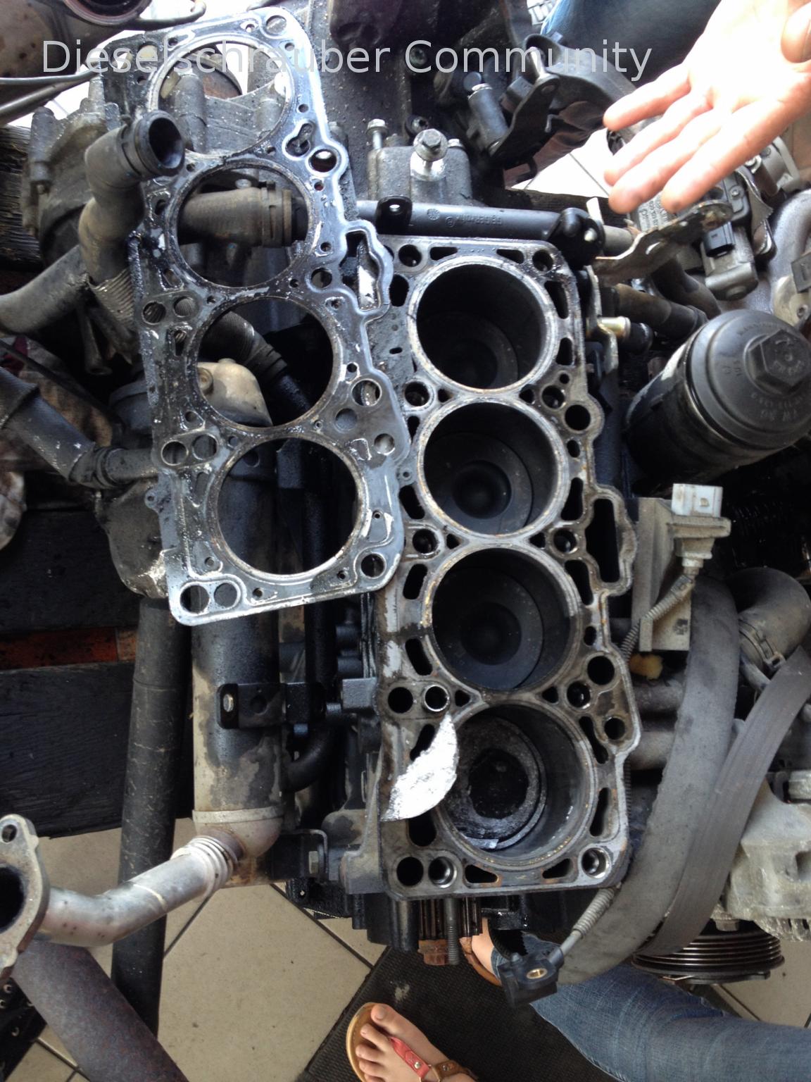

Anbei ein paar Bilder vom Schaden:

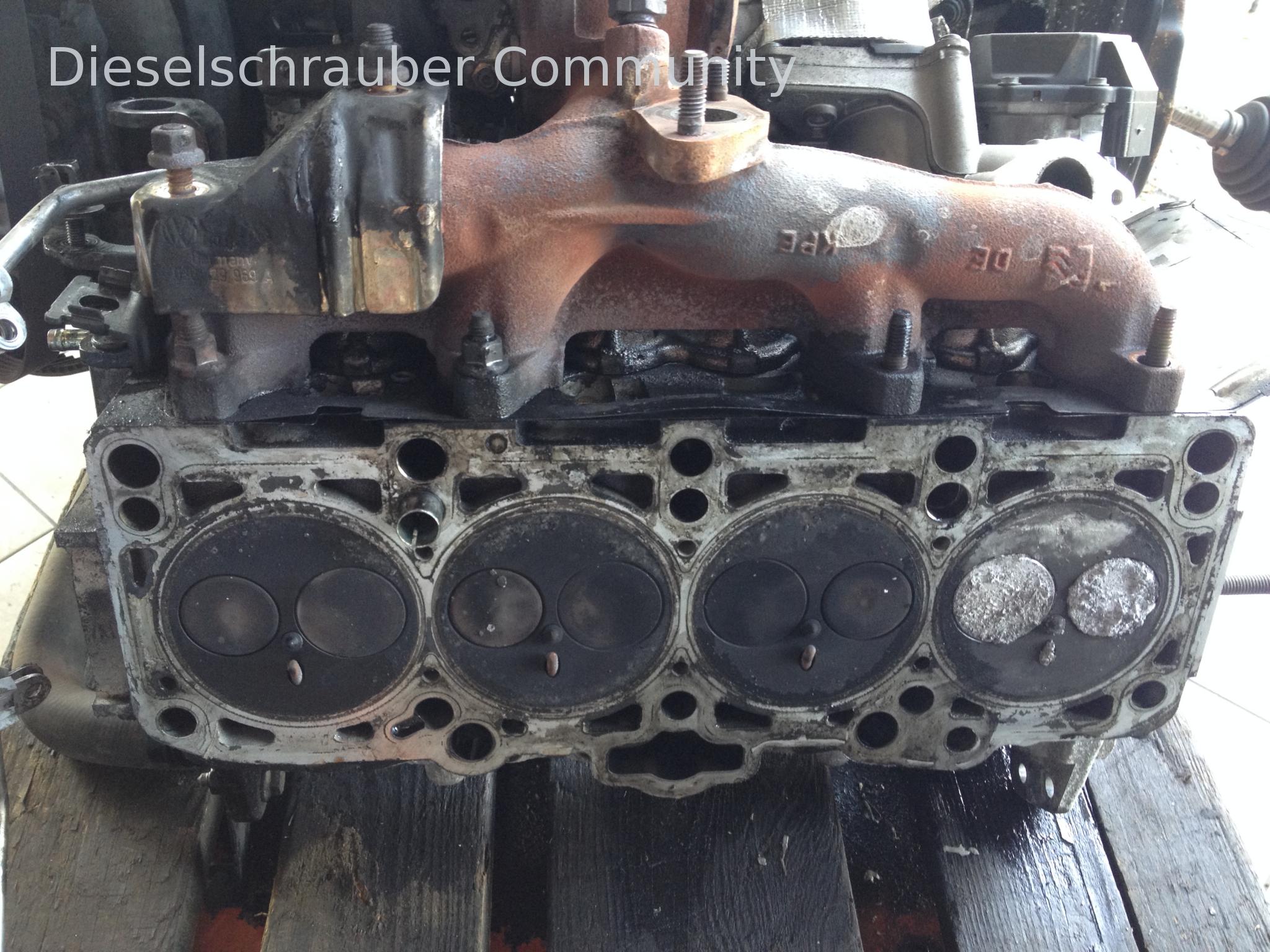

- 2 Ventile mit weißen Ablagerungen
- 2 kaputte Hydrostößel

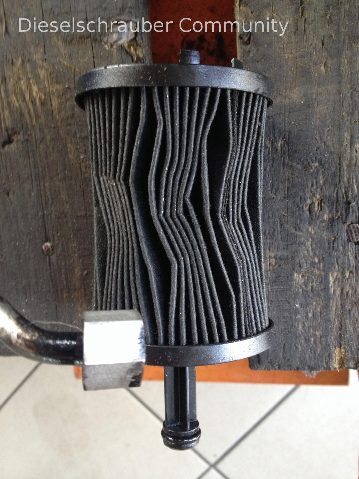

- Ölfilter, laut Werkstatt sei dieser total kaputt (ich bezweifle dies)

 Ölfilter
 Dateigröße:  2,33 MB
 Angeschaut:  13544 mal
 die beiden kaputten Ventile
 Dateigröße:  2,22 MB
 Angeschaut:  16664 mal

 Kaputter Kolben
 Dateigröße:  1,98 MB
 Angeschaut:  14333 mal
Beiträge: 17964
Beitrag04-10-2017, 10:21    Titel: Ursache für Motorschaden vom 1.9 TDI 77kW 105PS BLS Antworten mit Zitat
Hallo
Was könnte die Ursache für den Motorschaden gewesen sein?
im Nachhinein, bleibt da nur reine Spekulation. Möglichweise haben die verschlissenen Hydrostößel, wenn es denn der Zylinder mit dem defekten Kolben war, durch "zuviel" Ventilhub die Ventile auf dem Kolben aufschlagen lassen und diesen so langfristig gekillt. Evtl. wurde auch ein Fremdkörper/defektes/gelöstes Motorteil eingesaugt, welches alles kurz und klein schlug.
Die hellen Ablagerungen am Zylinderkopf sind ziemlich sicher Aluminiumbrösel vom defekten Kolben. Genauso wäre aber auch denkbar, daß durch die defekten Hydrostößel die Ventile am schadhaften Zylinder nicht weit genug öffneten und der Kolben durch exzessive Temperaturen aufgrund zuwenig Verbrennungsluft starb. Hätte, könnte...
Wie kann ein so großes Stück vom Kolben abbrechen?
Schläge durch aufschlagende Ventile, Materialfehler, Fremdkörper, Übertemperatur...
Was sind die weißen Ablagerungen auf den Ventilen des kaputten Kolbens?
Wahrscheinlich Aluminium vom defekten Kolben.
Lässt sich der Motor wieder reparieren oder brauche ich einen neuen gebrauchten Motor?
Aufgrund des Kilometerstandes und aus Zeitgründen würde ich zu einem Gebrauchtmotor mit nachvollziehbarem Kilometerstand raten, wenn das Auto sonst noch prima ist.
Dieselpartikelfilter wurde schon gereinigt oder getauscht? Ist bei diesem Kilometerstand zwingend. Mit reinigen meine ich nicht abwischen oder Roßtäuscher-Mittel einkippen, sondern die Asche innendrin entfernen, siehe Fachartikel.
Den defekten Motor reparieren sehe ich als "Wundertüte" mit unbekannten Kosten an, was z.B. wenn der Hubzapfen der Kurbelwelle beim defekten Zylinder beschädigt wurde?

Die defekten hydrostößel sind niemals gleichzeitig kaputtgegangen. Das musst du vorher an Leistungsverlust oder geräusche einen unrunden Motorlauf bemerkt haben.
Fakt ist mit den Hydrostößeln öffnen die Ventile Nicht oder mininalst. Dem Pumpe Düse Element ist das Egal ob der Zylinder Luft hat oder nicht und der Zylinder wird mit Diesel geflutet der nicht oder schlecht verbrannt werden kann. Das Kann zu Glühzündung aufgrund der russablagerungen auf dem Kolben und zu unkontrollierter Verbrennung führen. Die Temperaturen sind natürlich auch jenseits von gut und Böse weil der Zylinder seine abwärme nicht weg bekommt oder keine Frischluft bekommt.
Der Motor ist sicherlich reperabel aber lohnen wird sich das wohl kaum. Den Motor bekommst du gebraucht für unter 1000eur....
