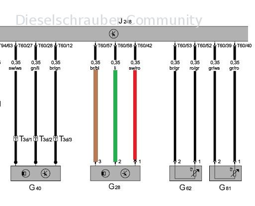

Ich habe an dem defekten Touran an einem Kabel (lila Pin 2) 5V gemessen und war der Meinung, dass sei die Versorgungsspannung für den G28. Demnach vermutete ich, dass Pin 3 (Kabelfarbe br/bl) die geschaltete Masse ist und Pin 1 (sw/ro) die Signalleitung.
Dem ist leider nicht so, wie ich an dem laufenden Caddy herausgefunden habe.
Belegung des G28 ist nämlich so:
Pin1 sw/ro: 5V (dauerhaft) Versorgung vom Steuergerät
Pin2 li : Signalleitung; da liegt aber auch 5V bei "Zündung ein"an, wird aber beim
Starten/ Motorlauf zum Signal des G28
Pin3 br/bl : geschaltete Masse
Fehler war im Endeffekt, das die 5V Versorgungsspannung auf Pin 1 gefehlt haben. Ursache ist entweder ein Kabelbruch vom Steuergerät zum Sensor, oder das Steuergerät schaltet die 5V nicht mehr heraus.
Ich habe Probehalber die 5V vom NW Sensor (Kabel liegen ja nebeneinander beim Ölfiltergehäuse) abgenommen und auf Pin 1 des G28 gelegt.
Fazit: Fahrzeug sprang sofort an und Fehlermeldung weg.
Anbei ein Ausschnitt vom Schaltplan
Vielen Dank und ein schönes Wochenende....

Die Schaltpläne bei VAG lassen zu wünschen übrig. Die könnten ja an den Anschlüssen angeben wo 5V, Masse und Signalleitung anliegt. Die sollten sich mal bei BMW ein Beispiel nehmen.
