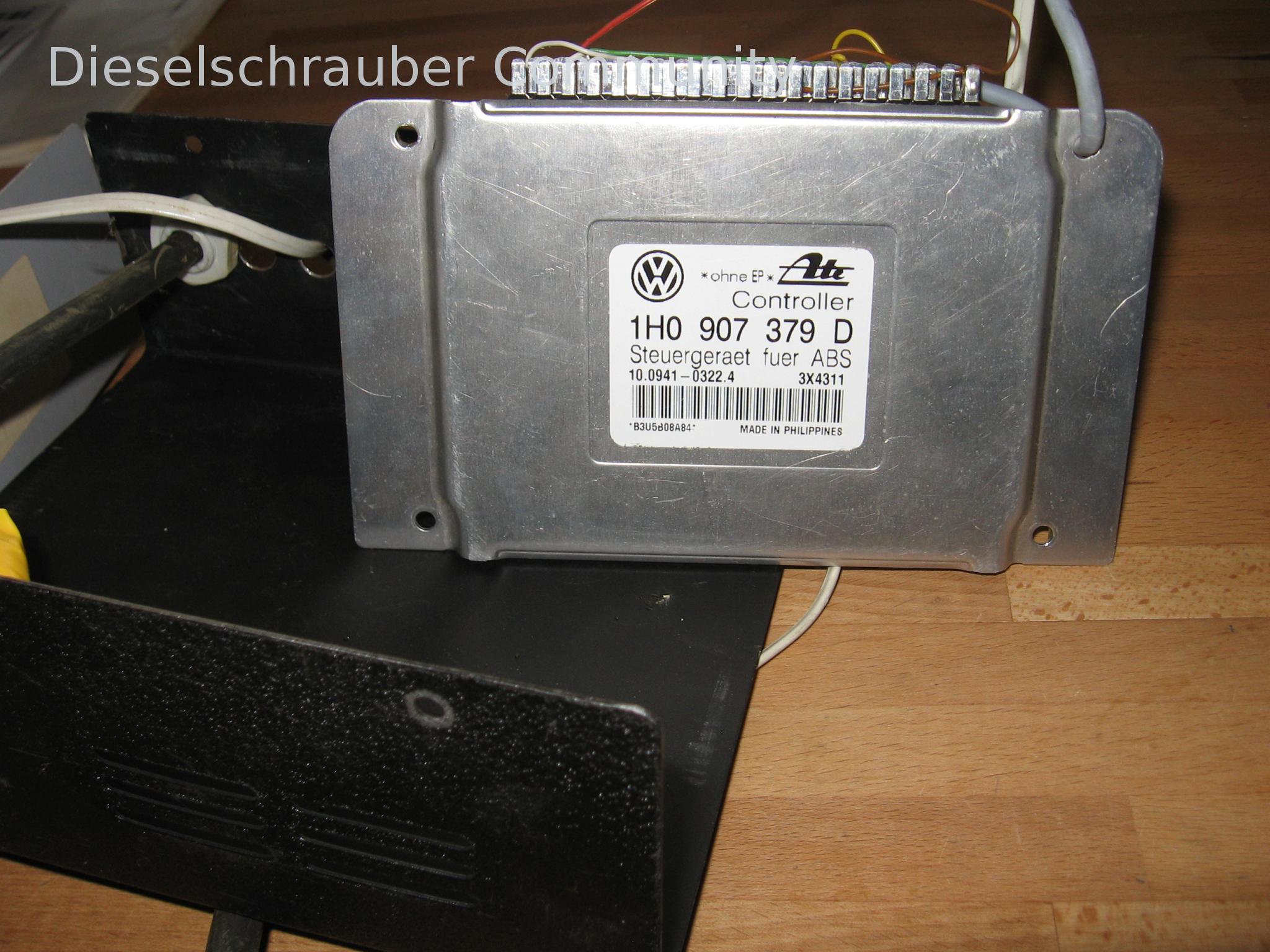

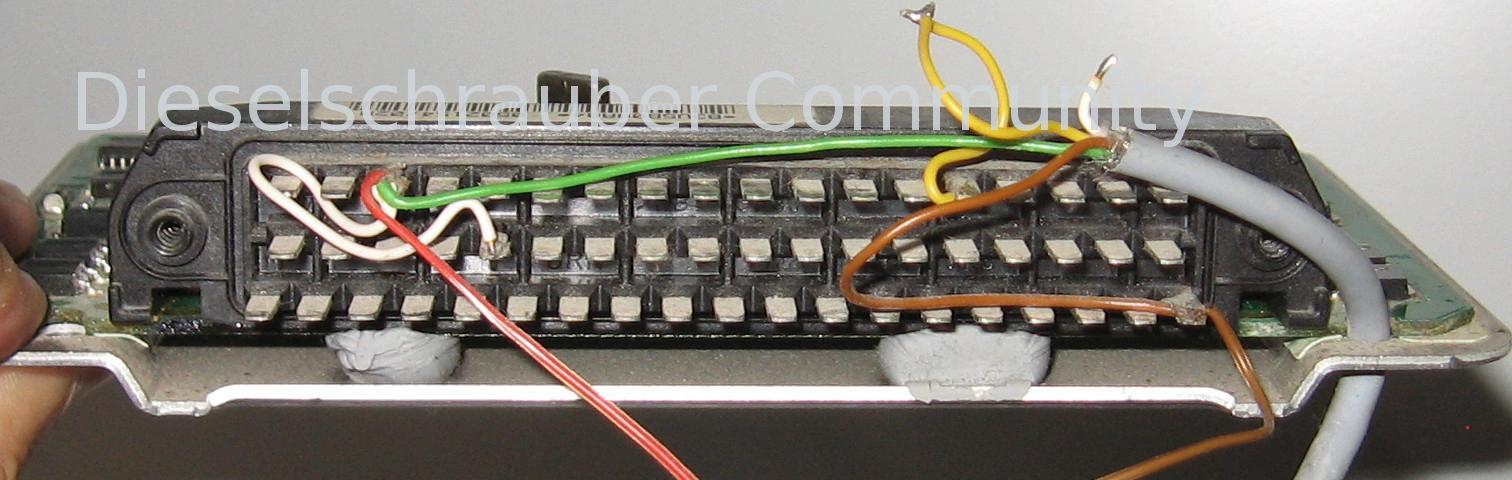

Beitrag16-10-2017, 15:06    Titel: ABS/EDS Auslesen funktioniert nicht Zitieren
sieht man auf dem Bild blöde, aber die K-Line (gelber Draht) reicht im Beispiel, sicher, daß Du bei Dir alles richtig angeschlossen hast?
Die K-Line ist im Bild in der letzten Kontaktreihe, der 5. Pin von rechts.

also am Steuergerät angeschlossen habe ich in dem Sinn nichts, denn ich habe für den Umbau einen unverbastelten Kabelbaum in der elektronischen Bucht gekauft. Da er auch aus einem Corrado stammte konnte ich mich freuen, dass ich ihn leicht nach System Plug'n'Play einbauen konnte. Die Hydraulikeinheit habe ich in einer freien Werkstatt tauschen lassen (ging praktisch mit dem Bremsflüssigkeitswechsel einher).
Zu deinem Bild: Mein 55-poliges Steuergerät sieht völlig anders aus; Es gleicht Bild 'ABS EDS Steuergerätnummer 1HO 907379 A.JPG'. Und dann habe ich im Netz auch noch ein Bild gefunden von einem 1H0 907 379 D, das auch nicht so aussieht, wie das auf deinem Bild (ABS_Steuergerät_aus_94er_Golf_3_2E.JPG).
Zugegebenermaßen kommt es mir schon immer spanisch vor, dass diese beiden Leitungen einen anderen Stecker haben, als den für 2x2-Diagnose-Adapter. Auch sind sie ungewöhnlich dick für Kommunikationsleitungen. Der vorherige ABS-Kabelbaum hatte diesen Abzweig gar nicht, denn wie gesagt war das noch ein 35-poliges Steuergerät bei dem Blink-Code-Ausgabe vom Stand der Technik her gesetzt war. Trotzdem waren bei mir ab Werk keine 2x2-Diagnose-Stecker verbaut, sondern wie eingangs beschrieben ist die Blink-Code-Ausgabe-Leitung (= ABS-Fehlerlampe K47) an die 16-polige Diagnose-Buchse geführt und zwar an Pin 14 (Lampe leuchtet, wenn ich diesen Pin auf Masse brücke).
OK, ich baue nochmal das Steuergerät aus, um durchzuklingeln, ob die vermeintlichen K-/L-Leitungen wirklich an die erwarteten Pins 42/23 führen.

Beitrag17-10-2017, 9:20    Titel: ABS/EDS Auslesen funktioniert nicht Zitieren
Hier nochmal der Stecker im Detail. Hatte mich im vorherigen Posting verschrieben, K-Line ist der 5.Pin von rechts, Pin 42.

Hallo Rainer,
ja, dein neues Bild zeigt eindeutig, dass es von einem 55-poligen Teves-02-Steuergerät ist und es passt zusammen mit der Situation in meinem Auto. Per Multimeter habe ich ermittelt, dass an Pin 42 das grau/gelbe Kabel angeschlossen ist, das bei mir in der Mittelkonsole endet. Der amerikanische Schaltplan passt auch dazu, nur dass dort die Kabelfarbe grau/weiß ist. Das muss also die K-Line sein. Die zweite, mit „Canada only“ bezeichnete, gelbe Leitung im Schaltplan geht wie bei mir auch auf Pin 23, bloß dass diese bei mir grau/rot ist. Das muss die L-Line sein.
