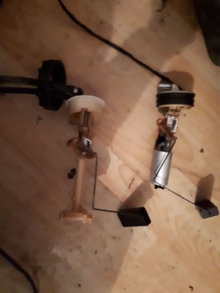

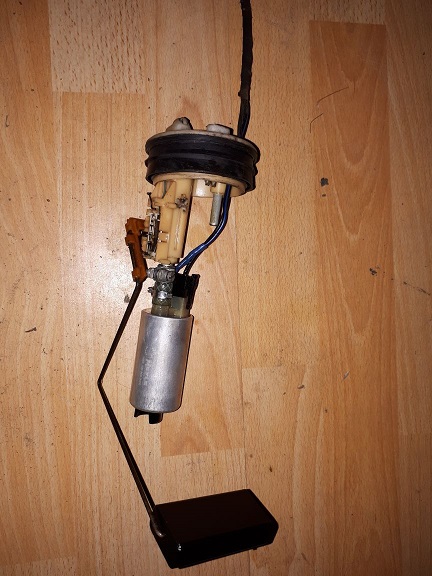

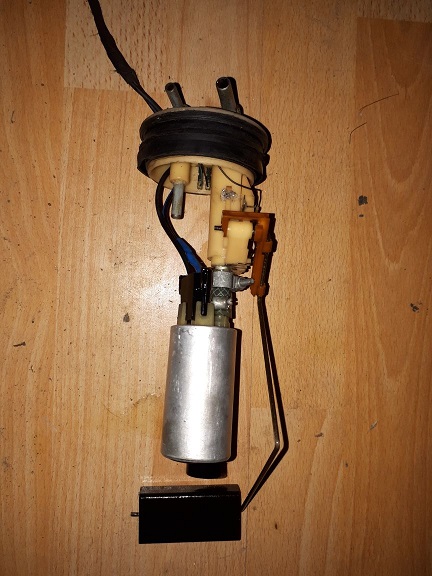

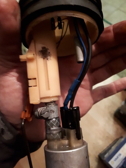

Ich war heute bei jemanden, der einen 1.9er Pumpe Düse (130Ps, 5gang) im 2er Golf drin hat. Leider hat er den Wagen schon so gekauft, und konnte mir nicht bei den Details helfen.
Jedoch konnte ich ihn überreden seine verbaute Tankpumpe kurz raus zu bauen icon_smile.gif
Es ist ein original Golf 2 Tank verbaut (kleine Öffnung), mit einem Diesel Tankstutzen.

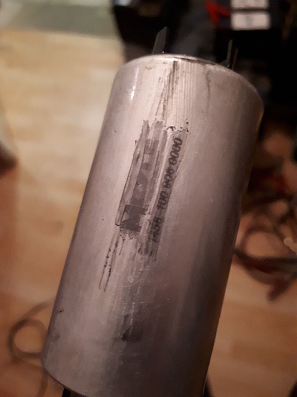

Die verbaute Tankpumpe ist eine modifizierte Golf 2 (1.6er) Tankeinheit. Leider finde ich nichts über die verbaute Pumpe, man kann die Bezeichnung auch nur schlecht lesen. Ich hab versucht die vorhandene Beschriftung ein zu schwärzen, und kann irgendwas mit "Mezle" oder "Mekle" lesen, und die Nummer 456 100 906 0000. Die Stromzufuhr der Pumpe erfolgt über zwei separat verlegte Kabel. Der Original Stecker ist dann für die Tankanzeige.
Leider finde ich zu dieser verbauten Pumpe nichts im Netz, die Marke ist mir auch nicht bekannt. Wäre interessant zu wissen wieviel Druck die Pumpe aufbaut. Kennt die Marke jemand von euch?
Jedenfalls funktioniert diese Kombination bzw. "Bastelei" ziemlich gut, der Kollege hat null Probleme, alles funktioniert zu 100%.
Wenn ich wüsste wo man die Pumpe bekommt, könnte ich mir das 1zu1 nachbauen icon_smile.gif
Grüße,
Joe
 Links eine Originale Golf 2 Pumpeneinheit, rechts die "Modifizierte" Einheit mit der unbekannten Pumpe.

Beiträge: 4627
Beitrag02-11-2017, 23:46    Titel: Golf 2: welche Tankpumpe bei ARL Umbau Zitieren

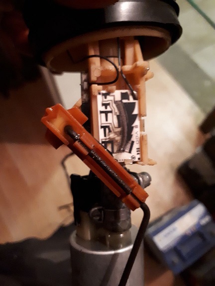

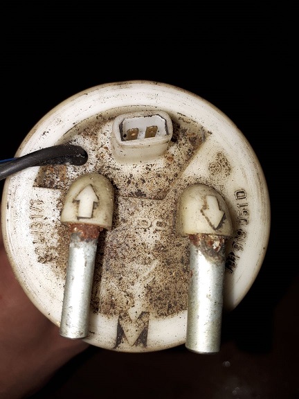

Auf dem Bild 5.jpeg wird doch rechts die VW-Teilenummer lesbar, wenn man sich Mühe gibt und genauer hinschaut.
Mit dem schlechten Bild sehe ich schon **1 913 051 D.

So wie die Kabel einfach durch den Deckel gehen....
Ich finde die nicht gut, diese Lösung.
Ich würde wenns geht, die Tankgebereinheit eines Einspritzers verbauen, sollte auch gehen.
Z.b. (für Tank mit separater Hauptpumpe, also kleinen Deckel)
191919051AP
ist bei alter Zentralelektrik so verbaut, da hat der Tankgeber und die Vorförderpumpe eine gemeinsame Masse.
Alternativ sollte auch die
TN 191919051AT
passen; wurde bei neuer Zentralelektrik verbaut, mit separaten Masseanschlüssen.

Beitrag03-11-2017, 21:17    Titel: Golf 2: welche Tankpumpe bei ARL Umbau Zitieren
Servus
Teilenummer 16116754762
Förderdruck ab 0,5-3,0 Bar.
Gruß Mpire
Beiträge: 4627
Beitrag03-11-2017, 21:29    Titel: Golf 2: welche Tankpumpe bei ARL Umbau Zitieren
Der Deckel im Bild 5 gehört nicht zur Pumpe??

Beitrag03-11-2017, 21:49    Titel: Golf 2: welche Tankpumpe bei ARL Umbau Zitieren
Joe hat folgendes geschrieben:
Grüße,
Joe
Er hat den Deckel der Tankeinheit vom Golf 2 genommen und unten eine A6 TDI-Pumpe "drangezimmert".
...aber für die Kabeldruchführung gibts wirklich "elegantere" und dann auch dichte Lösungen icon_lol.gif
Gruß Mpire
Beiträge: 4627
Beitrag03-11-2017, 22:38    Titel: Golf 2: welche Tankpumpe bei ARL Umbau Zitieren
