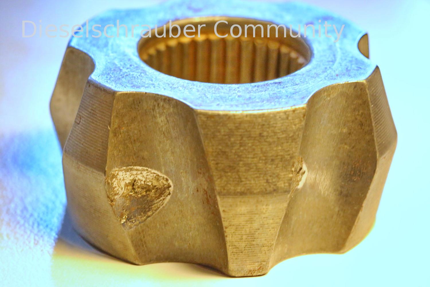

Golf 4 bei 120tkm -> leichtes Rütteln und Schütteln bis 150tkm immer stärker.
Dann habe ich die inneren Gleichlaufgelenke zerlegt. Ein Bild sagt mehr als 1000 Worte.

Ich muss dazu sagen, dass 90% der gefahrenen Kilometer immer mit 4 Personen und Gepäck absolviert werden. Ich kann mir schon vorstellen, dass bei meiner Fahrweise immer das volle Drehmoment auszunützen und das Gesamtgewicht von ca.2t den Lagern nicht zuträglich sind. Ich stelle mir das so vor, dass die Lager wie im Foto oben an immer der selben Stelle einlaufen, dann bei Belastung verkanten und einen Höhenschlag in der Welle verursachen?

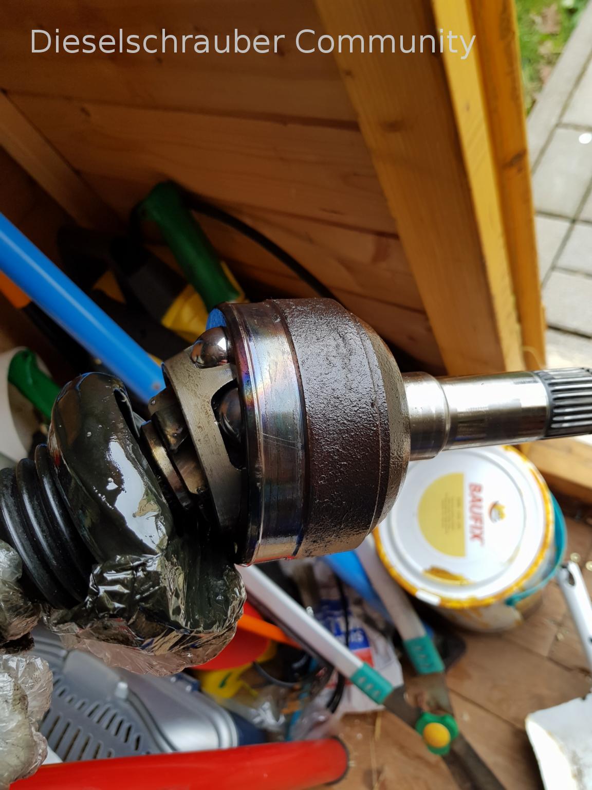

Wie Ich auch schon von Anfang an vermutete waren es die Antriebswellen, vermutlich Fahrerseite.
Da mein FOH nach mehreren Werkstattbesuchen nicht sagen konnte was denn nun als erstes gewechselt werden soll, habe ich zwei Antriebswellen von LÖBRO für 135 Euro das Stück im Internet bestellt und bin zu ihm hingefahren. Der Werkstattmeister fand das gar nicht so schlecht dass ich ihm die Entscheidung abgenommen habe und wir kamen überein dass die Wellen für 130 Euro getauscht werden. Ich habe den Werkstattmeister mal gefragt, ob er Opel in Bezug der Aussage "die Antriebswellen bei mir um 180 Grad in der Verzahnung zu drehen" falsch verstanden habe und Opel vielleicht meinte die Wellen von rechts nach links zu tauschen. Da sagte er, er hat zweimal telefonisch nachgefragt und diese Antwort bekommen. Er denkt aber auch jetzt dass wahrscheinlich das Tauschen gemeint und richtig gewesen wäre. Aber egal ich hab zwei neue Wellen drin und die Werkstatt ist mir nochmal entgegen gekommen und brauchte auch den Reparaturversuch nicht bezahlen. Am Ende waren es insgesamt 170 Euro für 3 Werkstattbesuche und etliche Probefahrten + 270.- für die Wellen. Er hatte nochmal geschaut was die Welle bei ihm kostet: 1200.- für eine regenerierte ohne Einbau.

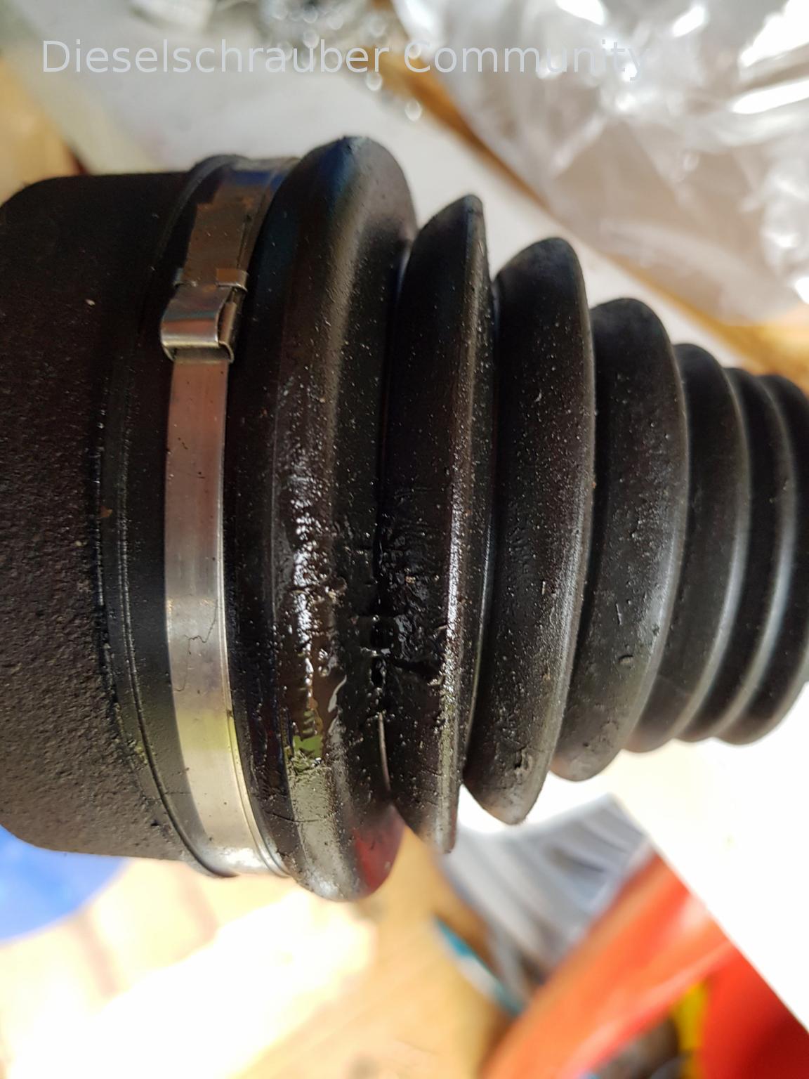

Ich hab mal die verdächtige Welle geöffnet, außer Anlauffarben konnte ich nichts weiter sehen wollte sie aber auch nicht weiter auseinander bauen. Auffällig schien nur dass nur eine billige lose Schlauchschelle an der Manschette montiert war, vielleicht haben Die in der Werkstatt auch nachgeschaut.
