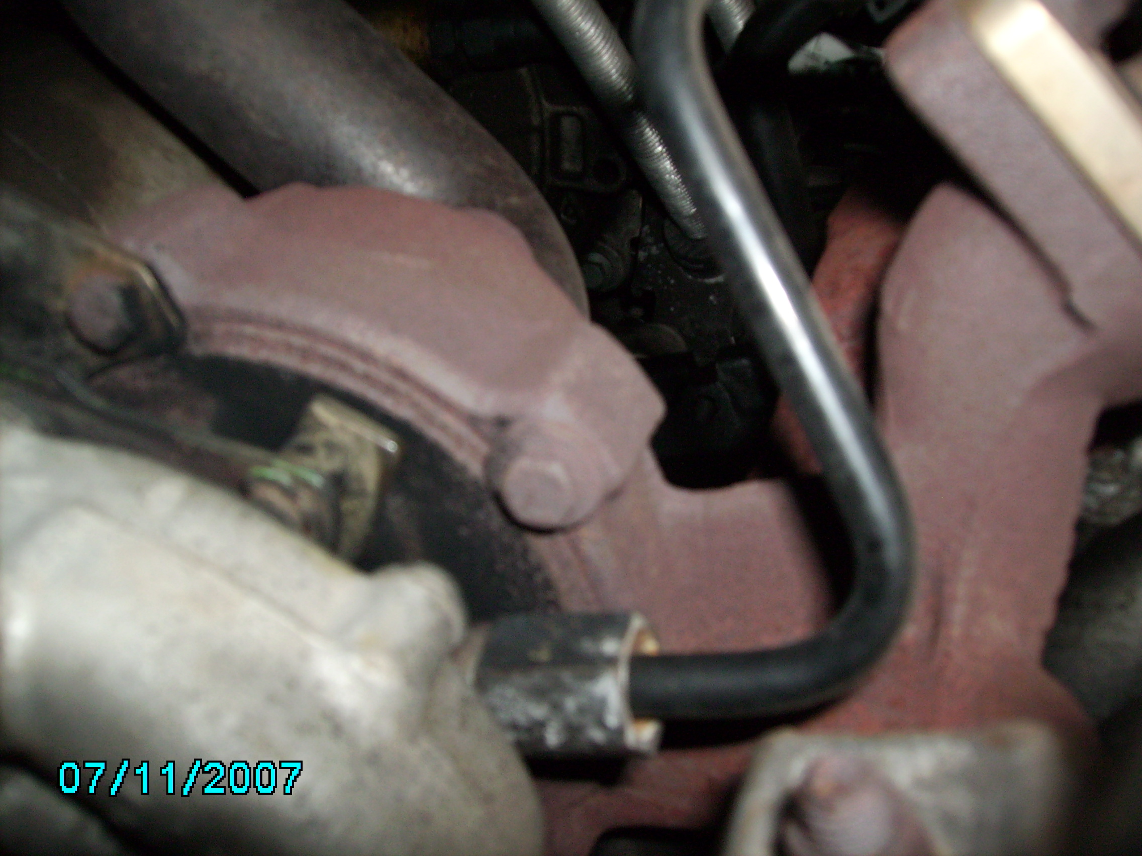

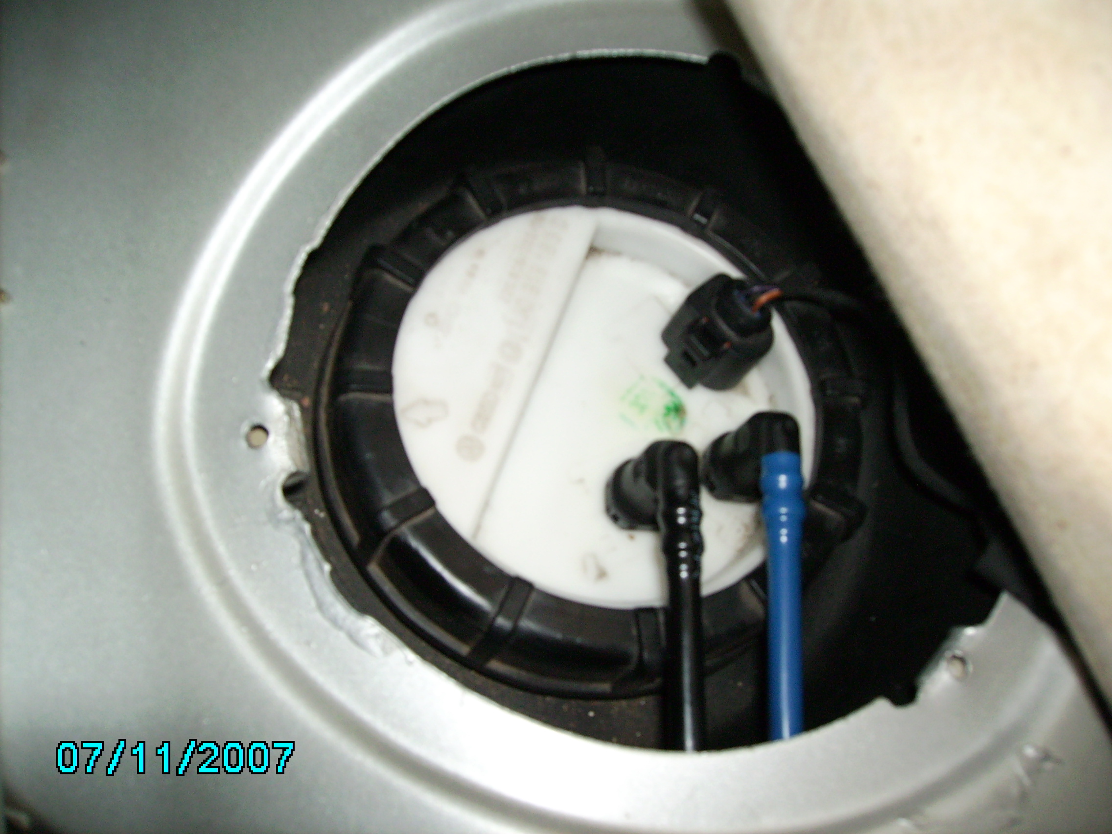

habe mal meinen Fotoapparat bemüht. Langsam zweifele ich an allem. Kann mir jemand sagen ob der Tankabschluss richtig montiert ist? Der gößere Pfeil zeigt zum Heck des Wagens, der kleine Pfeil zeigt wohl die Fließrichtung zum Motor an. Sind die Schläuche evtl. vertauscht? Möglich ist ja alles, wie gesgt ich zweifele an all dem was ich bislang geschraubt habe an dem Wagen, manchmal kann man ja auch "kaputtreparieren".
Was sagt die Fachwelt zu dem Russ am Turbo????
1. normal
2. Hinweis auf Schaden oder
3. tolerierbar weil er evtl. beim plötzlichen Absturz des Ladedruckes entsteht?
Wer hat da Erfahrung????
Danke im Voraus an alle.

Beitrag08-11-2007, 9:06    Titel: 1,9 TDI AHF mit Leistungsaussetzern, keiner weiss Rat Zitieren
Hallo Bernd,
wenn ich das Foto vom Lader richtig deute , würde ich sagen dort ist eine Undichtigkeit icon_confused.gif
Habe erst kürzlich meinen Lader gewechselt - VTG fest - Ruß am Gehäuseaüßeren konnte ich keinen feststellen.
Freundlicher Gruss
Wolfgang

Beitrag08-11-2007, 12:27    Titel: 1,9 TDI AHF mit Leistungsaussetzern, keiner weiss Rat Zitieren
Ja. Sieht nach einer Undichtigkeit an der VTG Verstellung aus.
Kann es vielleicht sein dass die VTG im "offenen" Zustand hängen bleibt?
Danach würde der Wagen vermutlich in den Notlauf gehen, da kein oder erst zu spät Ladedruck aufgebaut wird.
Mein AGR ging bei Undichtigkeit im Ladeluftsystem und dem damit verbundenen ausbleiben des Ladedruckes auch in den Notlauf, jedoch ohne dass die Glühwendel leuchtete.
Allerdings sollte ja danach ein Fehler abgelegt sein.
Nein, ich denke dass es vermutlich nichts mit dieser undichtheit der VTG verstellung zu tun hat.
Was meint ihr?

Beitrag08-11-2007, 16:31    Titel: 1,9 TDI AHF mit Leistungsaussetzern, keiner weiss Rat Zitieren
Die Leistung ist schlagartig weg, so als ob der Turbo abschaltet (ca. 40 bis 50 PS bleiben dann schätzungsweise noch). Im Fehlerspeicher stand immer so was wie 'LMM unplausibles Signal, sporadisch aiuftretender Fehler'
Kann es vielleicht sein dass die VTG im 'offenen' Zustand hängen bleibt?
Hallo zusammen,
das sieht auf den ersten Blick alles nach einen Turboproblem aus.
Einen Fehlerspeichereintrag dürfte es beim AHF, wenn ich jetzt nichts durcheinander werfe, nicht geben, da ein Grenzwert für Soll_Wert Unterschreitung in der Software nicht deffiniert ist.
(@Rudi oder Rainer.. war der der AHF, oder ?)
Da ist das einzige, was als nicht passend erkannt werden kann, die fehlende Luftmasse, welche bei fehlendem LD nicht gefördert werden kann.
Daher passt der LMM-Fehler in das Bild.
