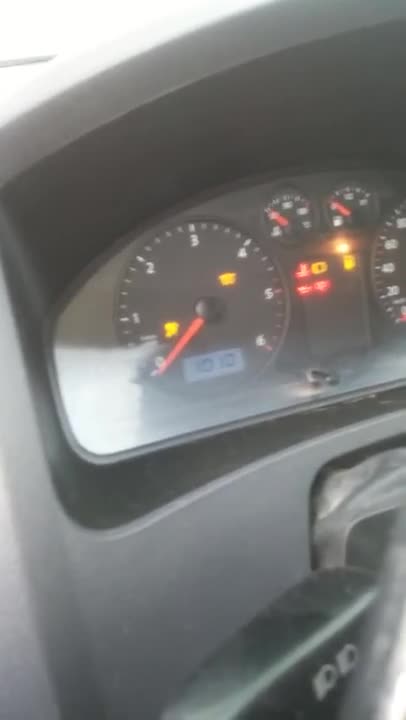

Am Anfang gleich nach dem Starten (0:14 sek) wurde übrigens KEIN Gas gegeben! Der dumpfe Klang kommt vom Mikrofon icon_rolleyes.gif
Die Qualität ist zwar nicht so überragend, aber man sieht zumindest, was ich meine. Vielleicht bekomme ich später ein besseres Video mit dem nicht so steinzeitlichen Handy meiner besseren Hälfte hin icon_wink.gif
