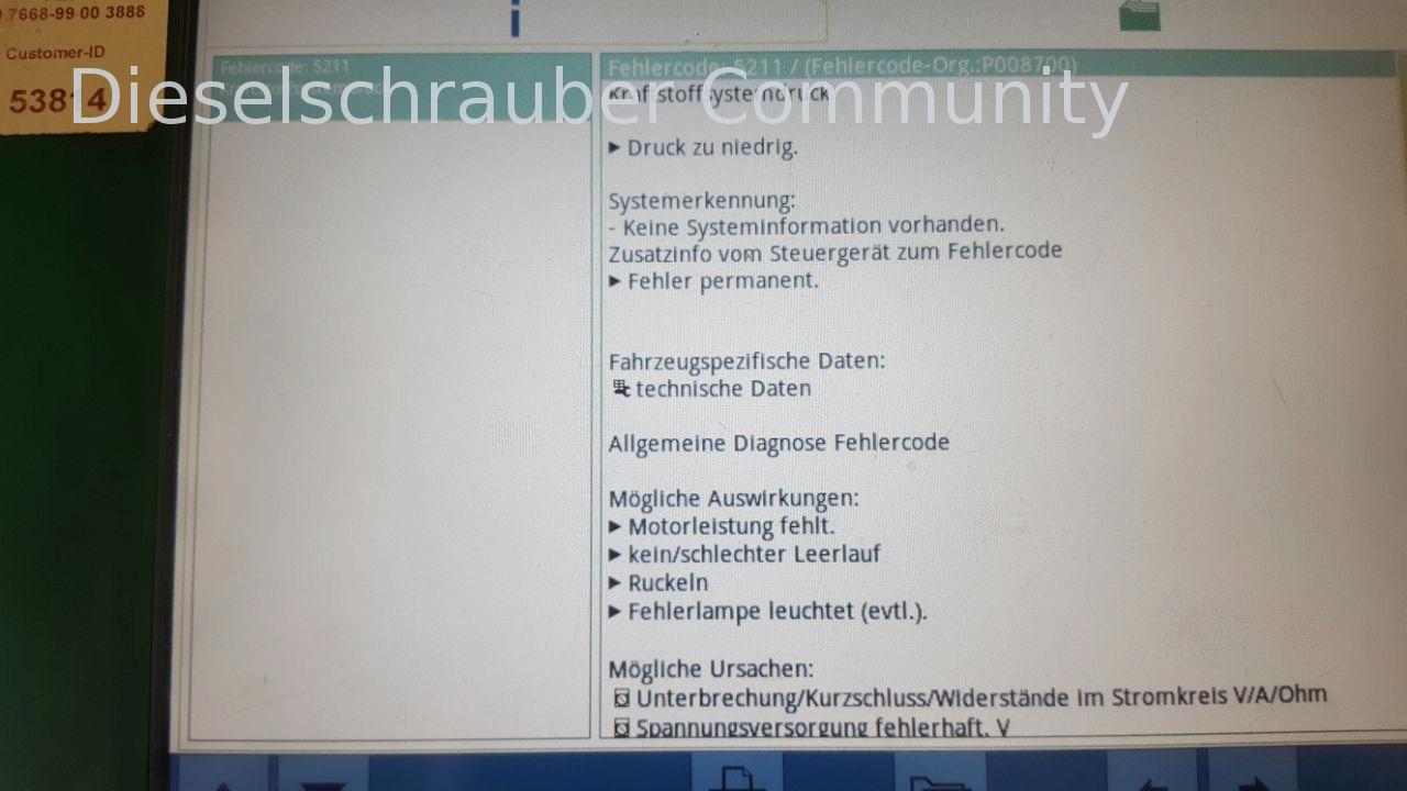

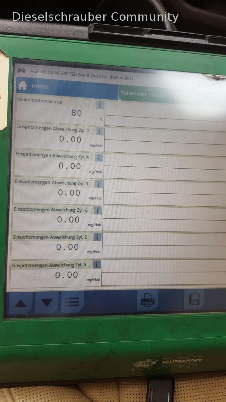

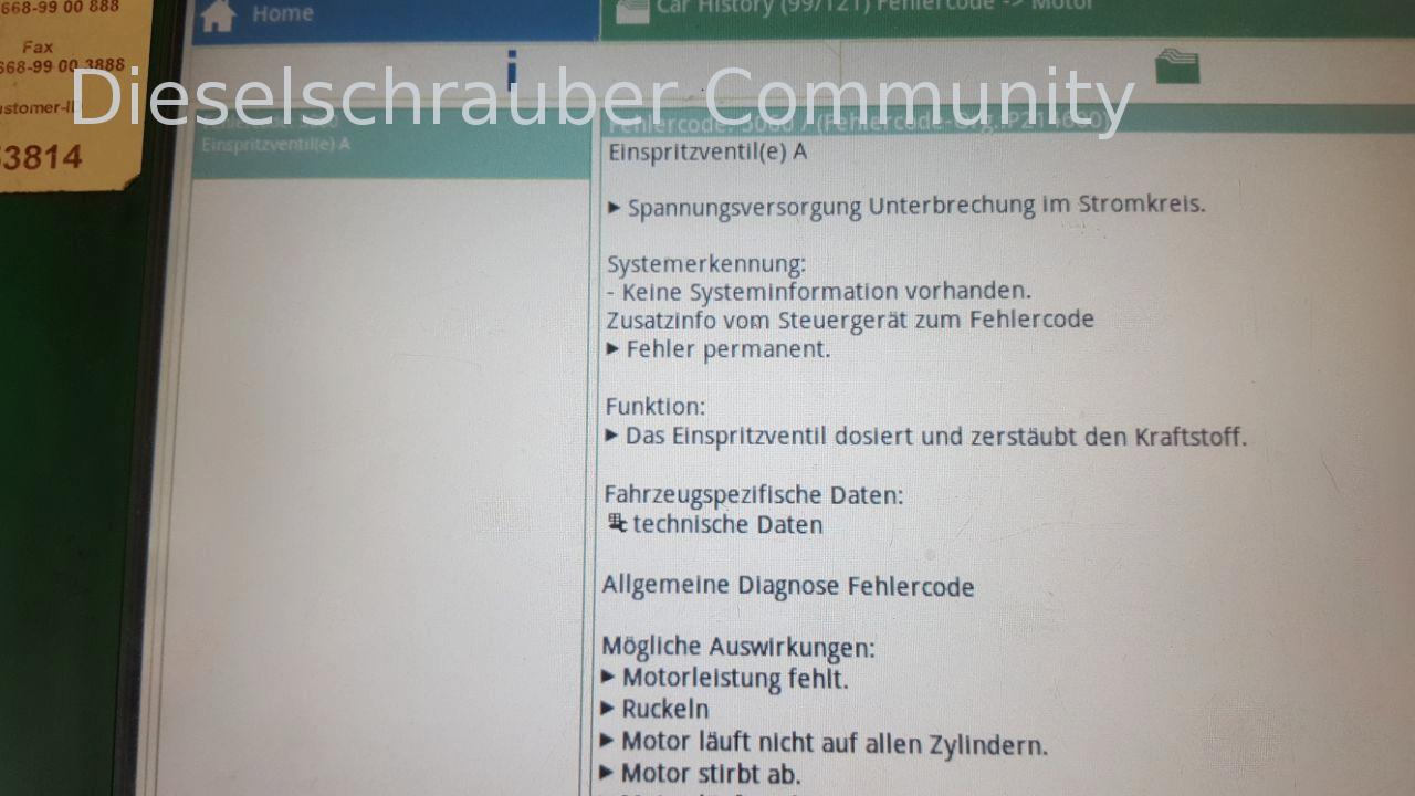

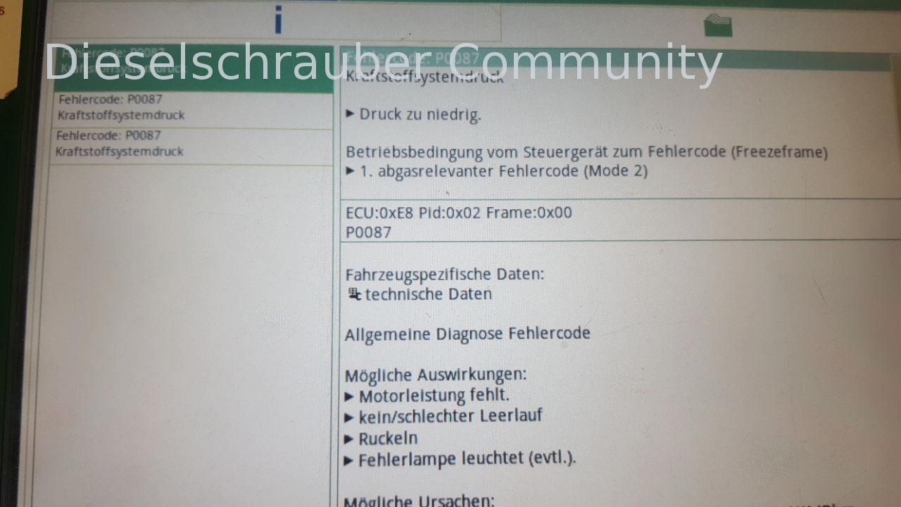

Hallo. Wir haben folgendes Problem an einem nicht modifizierten A6:
Kurz zur Vorgeschichte. A6 lief ohne Last relativ gut. Bei Vollgas kam sofort der Fehler Kraftstoffsystemdruck zu niedrig. Kraftstofffilter erneuert, Fehler immer noch da. Mengenangleich Einspritzdüsen angeschaut und gesehen dass der 2. Zylinder weit über 2.0 mg/Hub geht. Düse 2. Zylinder erneuert, dort war auch der Kupferdichtring weggebrannt. Düse im MSG neu codiert, FS gelöscht und System entlüftet. Probefahrt 15 km keine Probleme dann kam der Fehler mit der Spannungsversorgung. Nicht löschbar in diesem Zustand und Motor läuft fast gar nicht. Gefühlt auf drei Zylindern. Bei Gas geht er aus. Je kälter er wird umso besser wird das wieder. Temperatur unter 30 Grad wieder kein Problem und FS löschbar. Motor läuft einwandfrei. Was könnte Ursache sein?
Sorry, dass ich hier die Gutmann Fotos einstelle, hatte die VCDS leider nicht mit ins Office genommen.
Danke
 Wenn der Fehler kommt alles Nullwerte

blöd, daß die Fehlercodes keine VAG-Fehlercodes sind...
Autoscan wäre doch hilfreich.
Wenn der Kraftstoffdruck zu gering ist, wird halt entweder wo Kraftstoff verloren gehen oder die Hochdruckpumpe baut nicht genügend Druck auf oder das Druckregelventilist defekt.
Ein Log vom Kraftstoffdruck-Soll/Ist mit KDataScope wäre ebenfalls hilfreich.
Rücklaufmengen aller Injektoren gemessen und verglichen? Sind diese dicht zum ZK?

5060 - Versorgung Einspritzventil(e) A
ok, das hat aber nun gar nichts mit dem Raildruck zu tun, sondern betrifft die Verkabelung zwischen Motorsteuergerät und Injektor...
Wenn mit dem Raildruck nun kein Fehler mehr auftritt, würde ich mich auf obigen Fehler konzentrieren und Verkabelung und Stecker prüfen.
