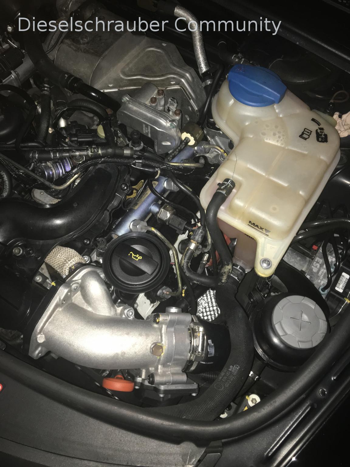

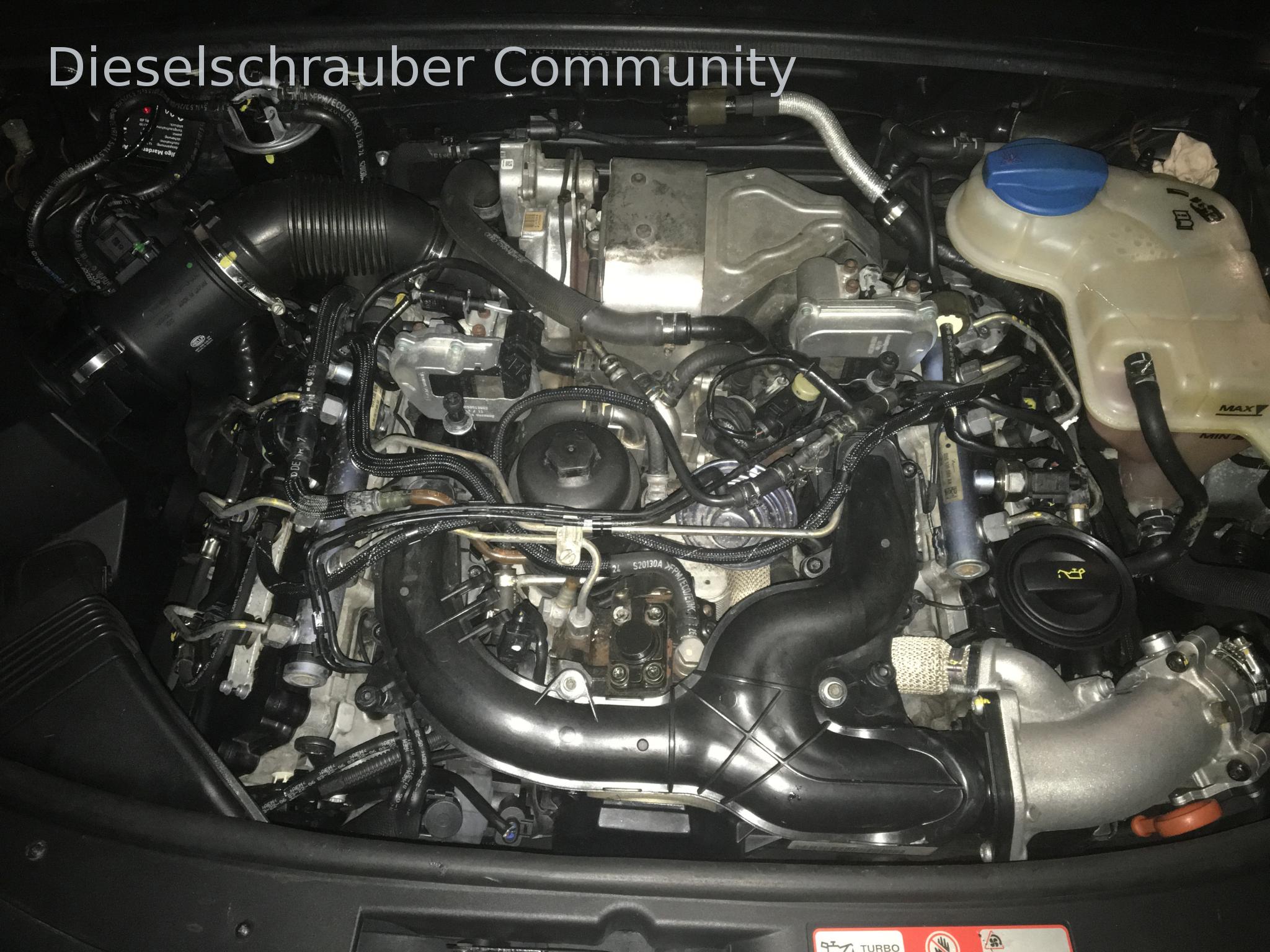

Hab erst diese Woche bei meinem A6 Motorwäsche gemacht.
Habe vorab alle Stecker gelöst, Staub und Schmutz, welche sich in de Dichtungen der Stecker verklemmen könnten mit Druckluft ausgeblasen. Vorm wieder Aufstecken in jeweils beide Enden einen Stoß Silikonspray, um gleiten, abdichten und wasserabweisen zu begünstigen.
Dann an die Tanke mit SB-Hochdruckreiniger, die haben bei uns alle Ölabscheider und man darf das dort auch.
Habe mit Kaltreiniger keine guten Erfahrungen gemacht, vorallem hast Du ewig den Geruch davon, über die Heizung im Innenraum icon_evil.gif
Gut und Günstig hab ich sehr gute Erfahrungen mit:
http://www.frosch.de/Produkte/Putzen/Kuechenreiniger/Grapefruit-Fett-Entferner/
gemacht. Preis um 2,-€ die Flasche.
Alu- und Kunststoffteile werden perfekt sauber und glänzen sogar. Trocknet sehr gut ab und ist noch dazu biologisch.
Motor lasse ich laufen, da durch die Drehbewegung Wasser und Dreck vom Riementrieb wegbleibt/geschleudert wird.
Ergebnis war super keine Probleme, bin danach noch ne Runde gefahren, damit alles durch die Motorwärme trockenen konnte.
Gruß Mpire

Wow, das sieht ja sauber aus!
